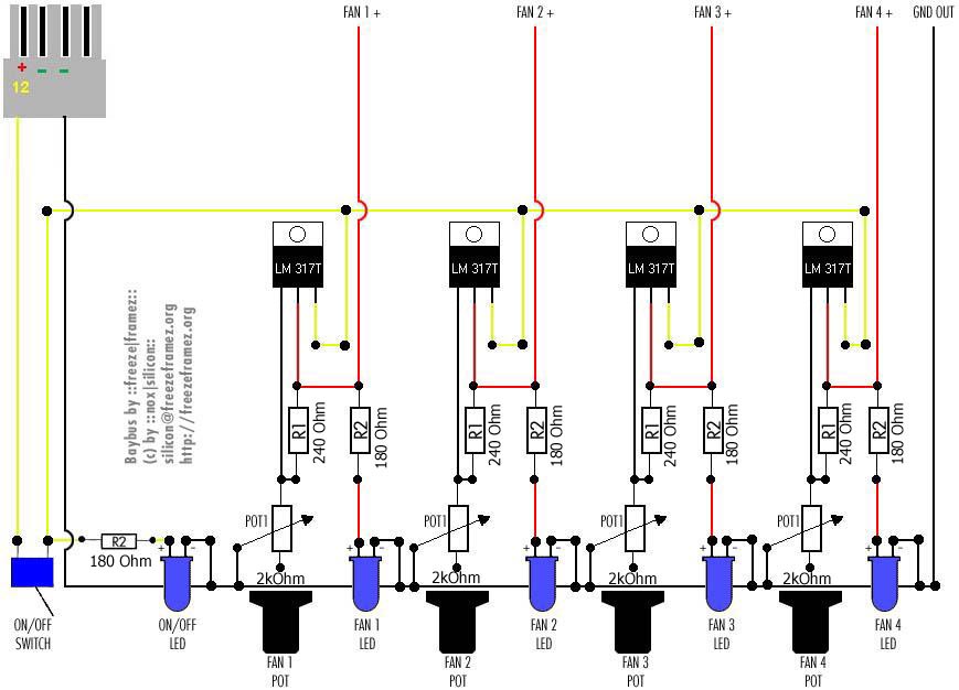

    Cześć. Właśnie skończyłem regulator na LM317T. Wszystko działa tylko że jak kręcę potencjometrem to jakieś 3/5 reguluję napięcie, a reszta nic nie robi i jeszcze jeden problemik mam do tego podłączoną diodę i ona zaczyna świecić od 2V, a wentyl rusza od 4V. Co zrobić żeby wykorzystać cały zakres potencjometru i żeby dioda zaczynała świecić jak wentyl rusza?

    daj przed diode zenerkę jakieś 3 V.. A potencjometr jaki dałeś?

    Nie mam diody zenera w moim układzie.
    To jest schemat
    Regulator obrotów. Problem
    Potencjometr to 2,2K, a R1 mam 270 Bo nie mieli w sklepie 240. To pewnie przez to
    #5 5953840
    Xylometazolin!
    To nie przez ten opornik...
    Przeczytaj post Nostradamus'a z linku który podałem wyżej.
  • #6 5958935
    Smokudg
    Ok wielkie dzięki działa :) Temat zamykam.
