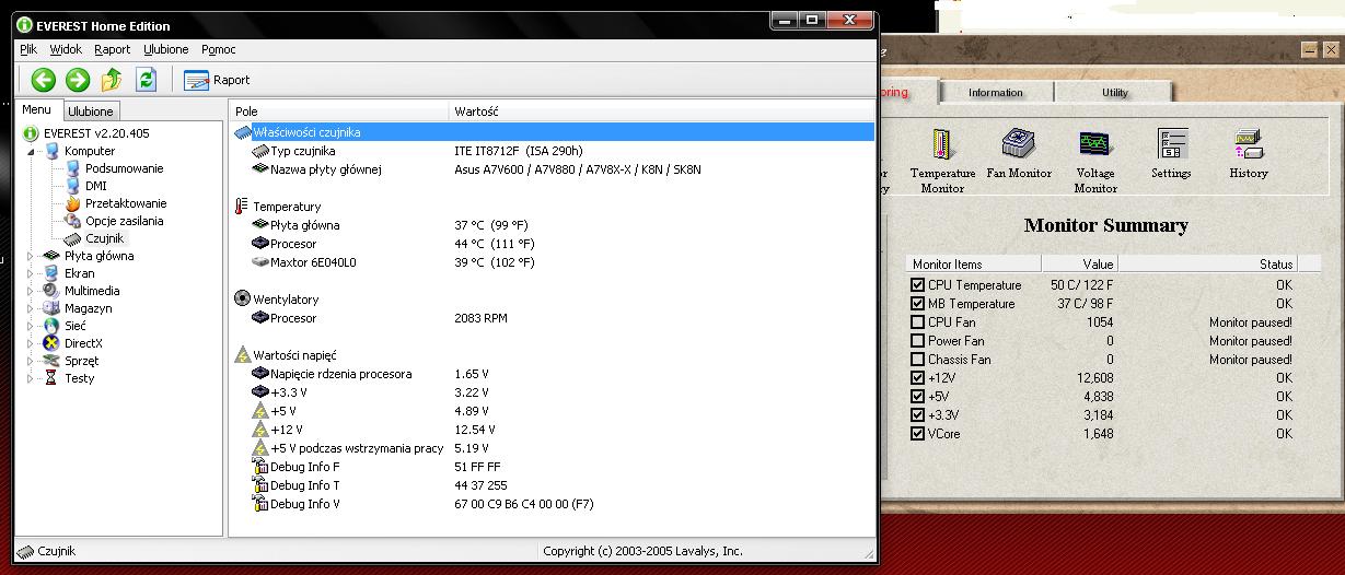

  • #16 6005853
    Xplode
    Ściągłem everesta i porównałem z programem orginalnym od mobo i teraz pytanie... które temperatury są prawdziwe??

  • #17 6007367
    Mery84
    Co pokazuje bios? Sprawdź odczyt temperatur w biosie w zakładce PC Health.
    Najpewniej sprawdzić będzie termometrem umieszczając czujnik między procesorem, a radiatorem.
  • #18 6020435
    Xplode
    Sorki że tak długo nie odpisywałem ale nie miałem ostatnio czasu :( a wiec... Pomiar temperatury asus probe zgadza sie w pełni z pomiarami biosu. Potem umiesciłem sonde na radiatorze od miernika i pokazał 48 stopni a program asus probe pokazywał wtedy 51 wiec nie wiem czy to dobrze czy zle :| .W tej chwili boczna pokrywa komputera jest zdjęta i temperatury są niższe ale przy osiagnieciu 51 stopni (przy ogladaniu filmow na youtube)komputer łapie zwiechy jak również na grach...więc jest coraz gorzej :(

  • #19 6020573
    _haker_1
    Poziom 32  
    Heh, jak przy 50 stopniach lapie Ci zwiechy i wiesz ze to na pewno procesor to jedynym rozwiazanime jest to ze go troche "przekreciles" jakis czas temu. 50 st to nie jest jakos szcegolnie duzo i powinien dzialac ok... Sprobuj mu zanizyc taktowanie w biosie i podac mniejsze napiecie(tylko nie przesadz bo zlapiesz dziure fsb z drugiej strony), a jesli nie chcesz to chyba tylko wymiana, nie sa szcegolnie drogie teraz te athlony... Ew, pozycz od kogos cos podobnego wstaw i zobacz czy dziala ok, chociaz moim zdaniem to na pewno sparwa procesora a nie np mobo.
    W sumie faktycznie dziwna sprawa...
    Jesli czujnik ci pokazuje 48 na radiatorze a asusowy probe 51 to wszystko sie zgadza, bo wiadomo ze czujnik w/kolo rdzenia musi byc wystawiony na wyzsza temperature.
    3 lata temu mialem identycznego athlona 2000+ , po poltora roku od kupna tez bylem zmuszony przywrocic mu fabryczne taktowanie bo system robil sie niestabilny. Fakt ze na tym przywroceniu sie skonczylo a u Ciebie jest gorzej.
