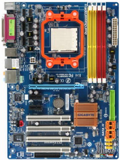

    Arctic Cooling Freezer Xtreme
    Jeśli tak wygląda ta płyta, to wentylator na chipset spokojnie można wsadzić.
    A odnośnie temperatur, to niestety chipsety nvidii uchodzą za niesamowicie gorące. O ile seria NF2 i NF3 była jeszcze chłodna, to od serii 4 już nie. One po prostu parzą. Na niektórych płytach (jeśli user nie dba) dochodzi nawet do odbarwienia laminatu pod chipsetem.

    To tylko się tak wydaje ... Na PCI-E jest założony dwuslotowy 9800 GTX, który zasłania przynajmniej 1/3 tego radiatora. A propos dobrania chłodzenia pod ten chipset był osobny temat na tym forum :D.
    Dojście do niego jest bardzo trudne.
    Na razie w planach jest wiatrak 92 mm na obudowę tuż nad chipsetem..
    Myślicie że da radę?

    Komp wiesza się w grach (tylko) - chipset nagrzewa sie do ~72C
    3DMark 06 wogóle nie rozpoczyna testu - mam czarny ekran i muszę resetować kompa.
