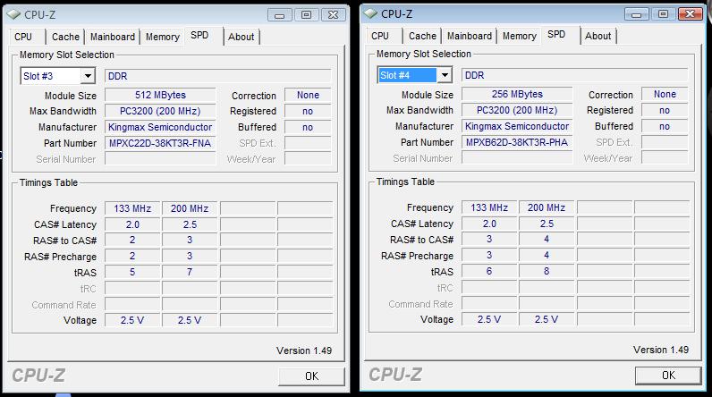

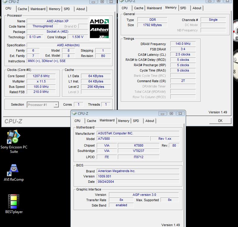

    Wyniki nie rewelacyjne i pytanie do fachowców - od czego można się zabrać za O/C w tym komputerze? Ja swój już podkręciłem dzięki m.in. Mery84 za co jestem mu ogromnie wdzięczny i czuję się zobowiązany. Teraz czas na komputer brata. W szczegółach wygląda on tak:
    Procek - scr.
    Płyta główna - scr
    RAM - Kingmax 1792 MB na 4 kościach
    Zasilacz - Fortron 300 W
    Chłodzenie proc. - Pentagram 100 CU
    Od czego najlepiej zacząć?

    Ja bym proponował zacząć od ustawienia prawidłowych (tj. nominalnych) parametrów pracy dla tego sprzętu.
    FSB ustaw na 133 (efektywnie 266).
    edit:
    Jeszcze RAM ustaw synchronicznie z magistralą!

    AXP na Thoroughbred to 11.5x133MHz. Zmień FSB na prawidłowe. Sprawdź parametry kości pamięci. Potrzebujesz wiedzieć, która kość jest najwolniejsza. DDR 266, 333, 400, nie wiem co tam siedzi w tym komputerze. Masz jakieś zjawiskowe na 140MHz ale to przez źle ustawione FSB. Masz również możliwość zmian timingów identycznie jak w przypadku twojego sprzętu. Obecne 2.5-5-5-9-2T to tragedia wręcz.
    Zacznij od porządnego FSB i wtedy daj screeny z CPU-Z.

    RAM jest ustawiony w stosunku 4:3 do FSB. Na tej platformie wydajniejsze jest ustawienie 1:1

    Tyle, że obecnie (co widać na screenach) ram jest ustawiony 4:3 i jeżeli tam są jakieś słabsze kości, to przy FSB 133 mogą nie wyrobić na tym ustawieniu.
    Jeżeli chodzi o tryb pracy synchro/asynchto, to sam kiedyś sprawdzałem na nf2 jak to działa i większą wydajność uzyskałem na niższym taktowaniu pamięci ale w trybie synchro. Strata wydajności wynika zapewne z konieczności buforowania danych pomiędzy szyną szybszą a wolniejszą w trybie asynchro.

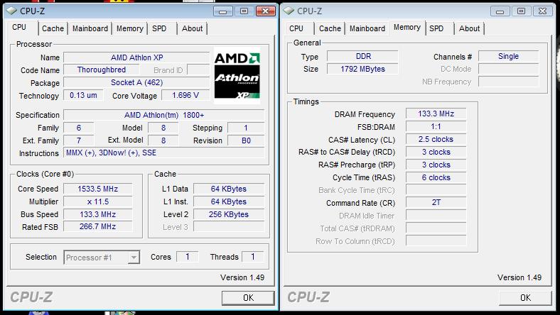

    Po modyfikacjach wygląda to tak w szczegółach. Nie rozumiem, czemu CPU nadal jest taktowany 1150Mhz. RAM ustawiłem na 133Mhz a kości, jakie są włożone to wszystkie Kingmax opis ich na scr. Poniżej

    Timingi dla pamięci będą 2.5-3-3-6-1T.
    Co do procesora to szukasz FSB/CPU speed/clock lub jeszcze inaczej podobne do HTT w twoim przypadku.
  • #10 5955514
    DjCriss
    Udało mi się odszukać te opcje. Teraz wszystko się zgadza

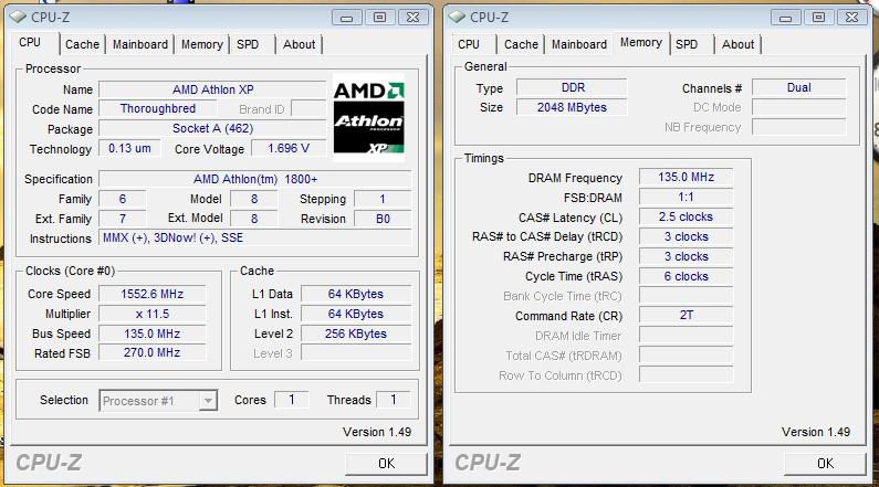

    Wymieniłem 256 na 512 i odpalił w DUAL jest teraz 2048 MB po 512. Zaczynam FSB w górę podciągać. Narazie udało mi się stabilne 135 wypracować. Nie orientujesz się do ilu ten procesor jest w stanie podskoczyć na FSB?

    Ze 166 nie powinien mieć problemu. Jeżeli brat ma farta, to być może trafiła mu się sztuka z odblokowanym mnożnikiem a wtedy, to i z 200 nie będzie problemu :)
    Nie wiem tylko jak z tym AGP/PCI sprawy się mają? W sieci zdania na ten temat są podzielone. Dlatego trzeba uważać, żeby przypadkiem PCI za bardzo do góry nie poszło bo to z kolei może być niebezpieczne dla dysków PATA.
    Na Twoim miejscu dałbym od razu FSB 166 - jak nie ruszy, to CLEAR CMOS.

    Kręciłem go do FSB 148 i wszystko było OK na testach a przy 149 już nie ładował systemu (Vista). Zmniejszyłem na 148 i to samo. To na 145 FSB zredukowałem to mi wszystkie ustawienia BIOS automatycznie utracił i nie chce przy domyślnych 133 ładować systemu. Nie wiesz co może być przyczyną?

    Nad synchro/asynchro nie warto się rozwodzić. W przypadku axp najlepiej odblokować mnożnik(o ile zablokowany) w zależności od płyty i pamięci ustawić fsb <200, 260>. Nad synchro/asynchro można się zastanawiać przy KT266(A). Dobre płyty oparte począwszy od KT333 i nowsze(KT400(A),KT600, KT880) ciągną co najmniej FSB200! Posiadając moduły PC3200 i wymienione chipsety(nf2 oczywiście też) asynchro nie ma sensu!
