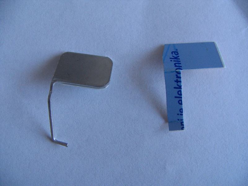

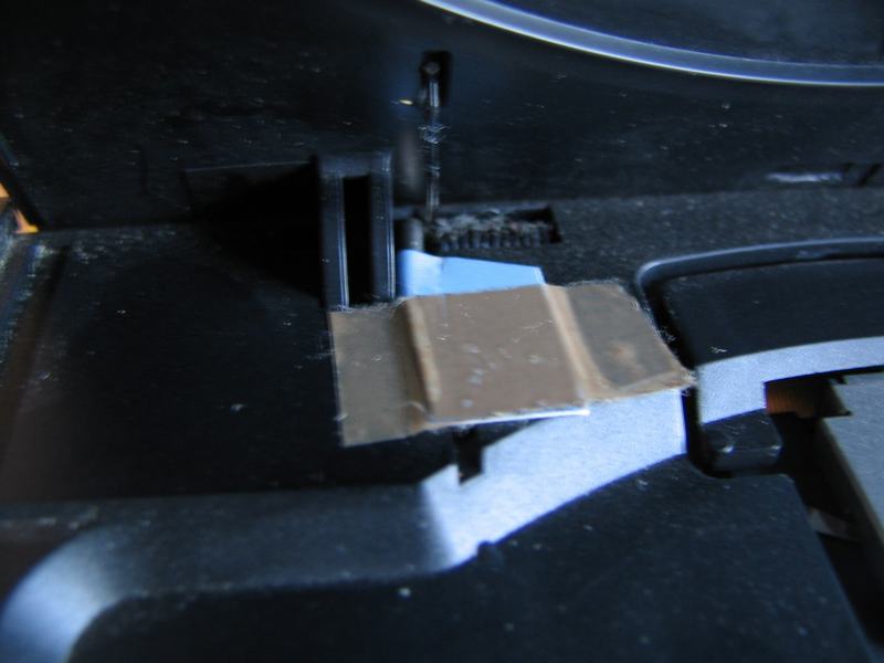

    Ryzyko prawie żadne, wiadomo jak ktoś się uprze, to wszystko da się uszkodzić. Jedyne co można uszkodzić przy montowaniu blokad to uszkodzenie czujnika w środku konsoli (czujnik pod zawiasem klapki). Przeważnie do uszkodzenia dochodzi, gdy korzystamy z metalowej blokady "C". Dlatego bezpieczniej jest zrobić własną blokadę np. z starej karty telefonicznej (magnetycznej).
    Przykład blokady "C":
    PS 2 slim chodzi o swap magic
    Blokady w praktyce:
    Blokada "C":
    Blokada "A":
    Przepraszam za jakość ostatnich zdjęć, padły baterie w aparacie, później poprawię zdjęcia.

    Kto powiedział (napisał), że klapka musi być otwarta :?: Gra się normalnie przy zamkniętej klapce. Tak samo jak nie potrzeba trzech blokad, wystarczą tylko dwie.

    Zasada działania Swap Magic'a:
    1. Wkładamy płytę Swap Macic do konsoli.
    2. Włączamy konsolę.
    3. Wgrywa się program (SM) i w tym momencie napęd konsoli się zatrzymuje.
    4. Teraz podmieniamy płytę na naszą kopię, aby tego dokonać potrzebne nam są blokady. Jakbyśmy nie mieli tych blokad, to po otwarciu klapki, napęd zacząłby się obracać. Blokady są po to aby czujniki otwarcia klapy były cały czas wciśnięte (oszukujemy konsolę, że ma zamkniętą klapkę).
    5. Następnie wybieramy 2x "iks" i gramy.
