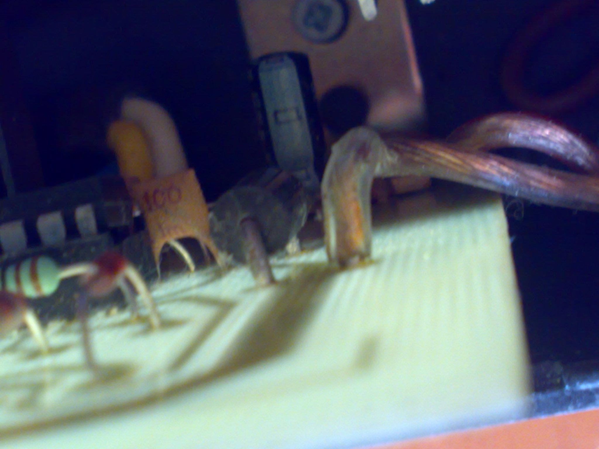

    Na miejsce wyprowadzenia tranzystora [Q4] możemy wlutować złącze ARK, lub dokładnie pobielony przewód, na zdjęciu pokazany jest niezabielony oraz zabielony przewód, niezabielony zaczął pękać, kilka ruchów i odpadnie.
    Z zabielonym nic się nie stanie (w granicach rozsądku) .
