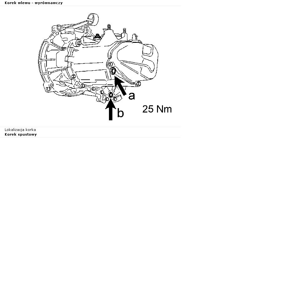

#1 5956200 05 Sty 2009 22:08 konrad_bugaj konrad_bugaj Poziom 16 Posty: 301 Pomógł: 1 Ocena: 57 Autor tematu Post #1 5956200 05 Sty 2009 22:08 Witam czy może mi ktoś pod powiedzieć która śruba służy do kontroli poziomu oleju. Dołączyłem zdjęcie takiej skrzynki. Dziękuję! Załączniki: skrzynia peug106.JPG (92.04 KB) Musisz być zalogowany, aby pobrać ten załącznik.
#2 5956294 05 Sty 2009 22:20 Konto nie istnieje Konto nie istnieje Konto nie istnieje Post #2 5956294 05 Sty 2009 22:20 pojemność silnika tego wynalazku to ??
#3 5956317 05 Sty 2009 22:23 konrad_bugaj konrad_bugaj Poziom 16 Posty: 301 Pomógł: 1 Ocena: 57 Autor tematu Pomocny post? (0) Post #3 5956317 05 Sty 2009 22:23 1.1 model z rocznika 97
Pomocny post #4 5956329 05 Sty 2009 22:27 Konto nie istnieje Konto nie istnieje Konto nie istnieje Pomocny post Post #4 5956329 05 Sty 2009 22:27 Jeśli silnik 1,1 a wydaje mi się że tak patrząc na rysunek skrzynki to poniżej foto EDIT/ ehh wolniejszy byłem Dodano po 2 [minuty]: A -to korek kontroli wlewu oleju B- to spustowy
