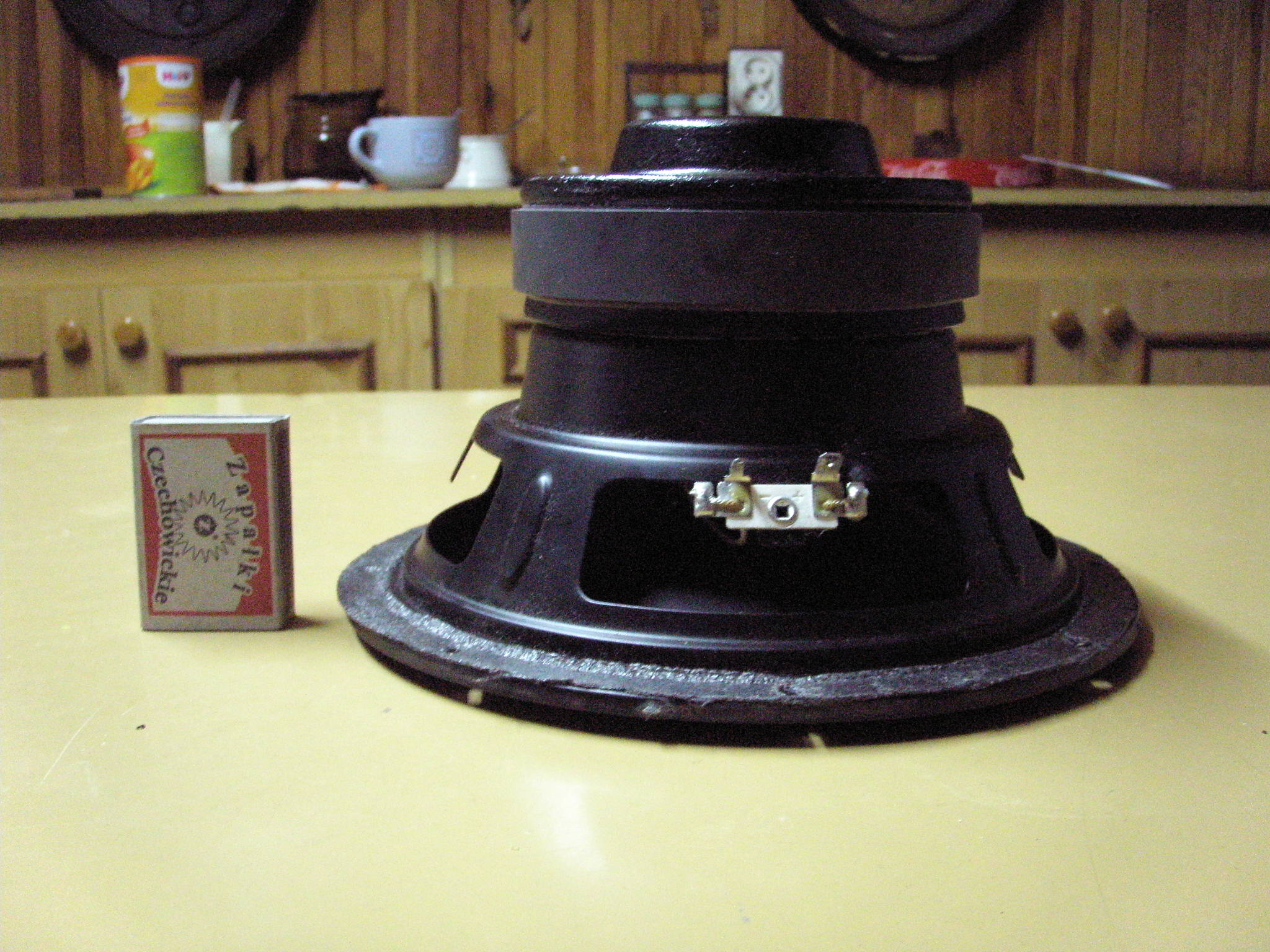

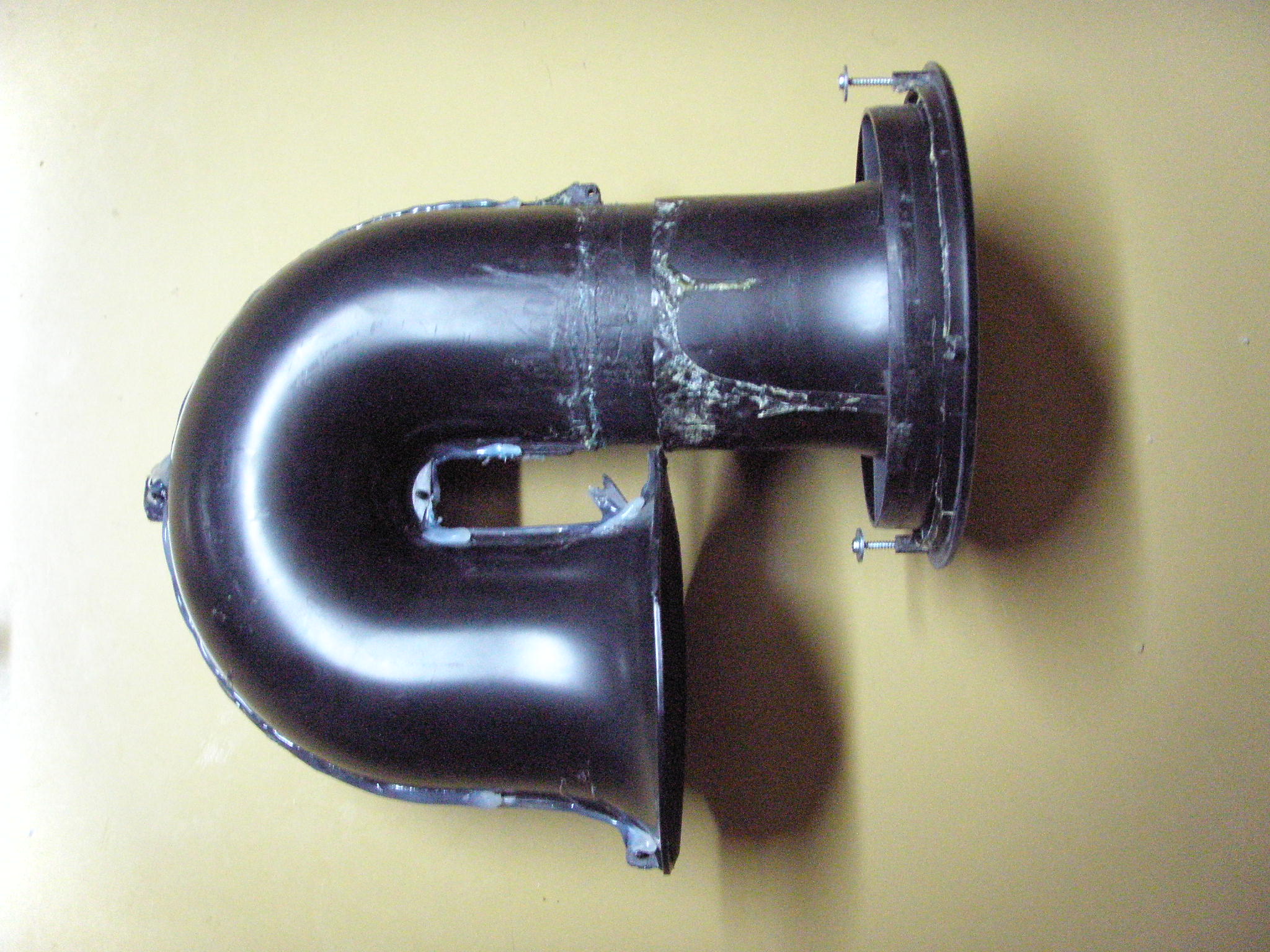

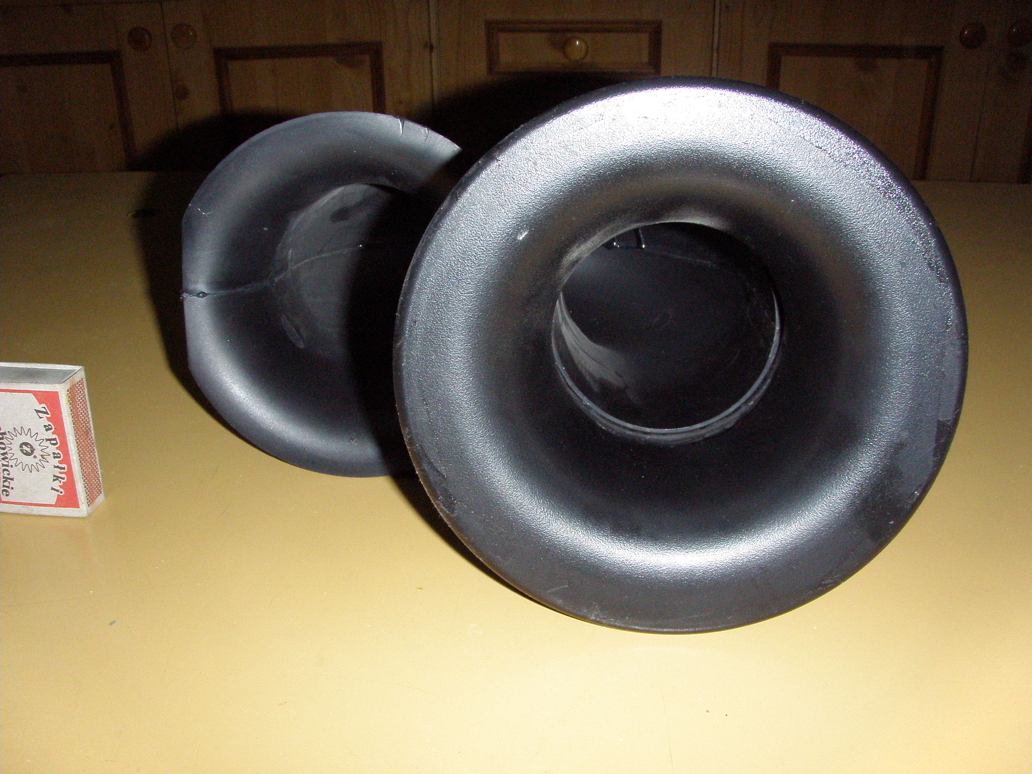

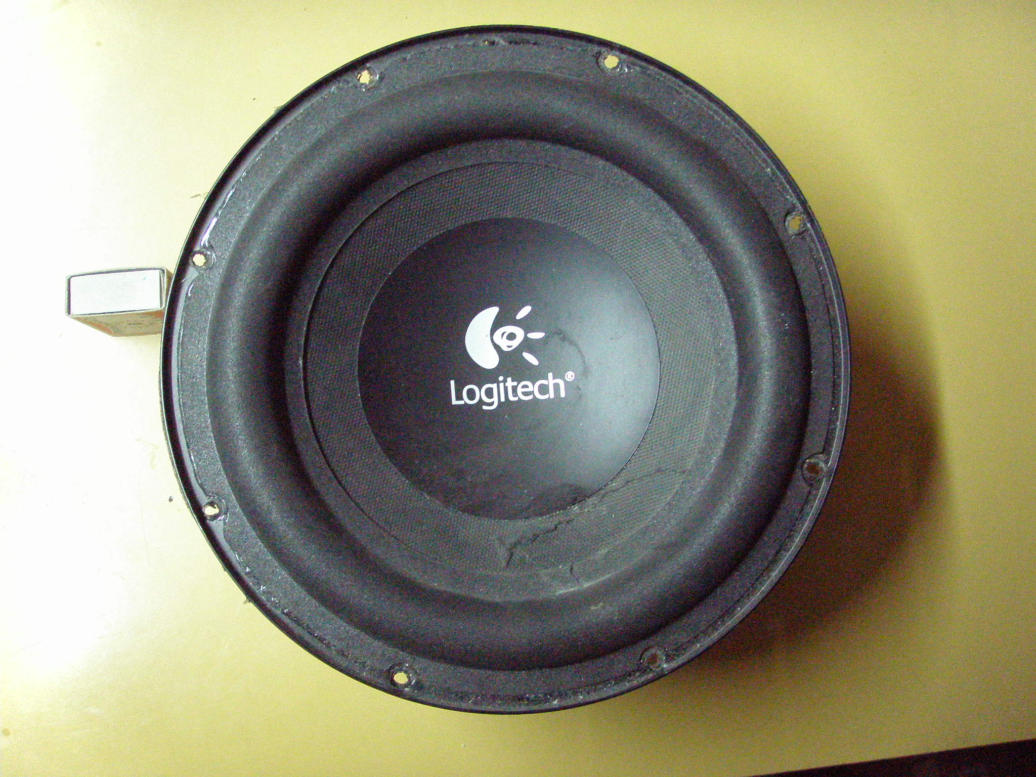

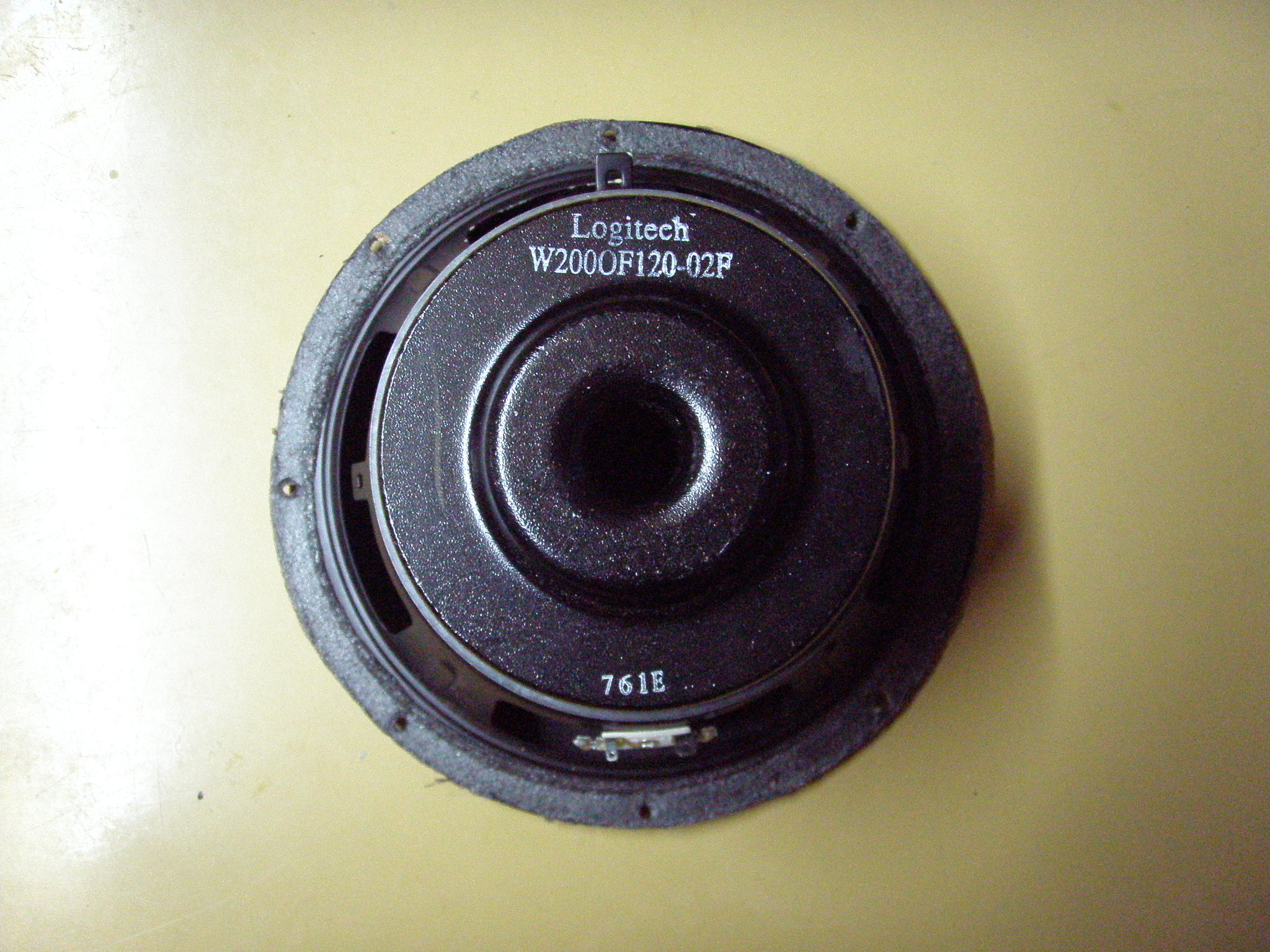

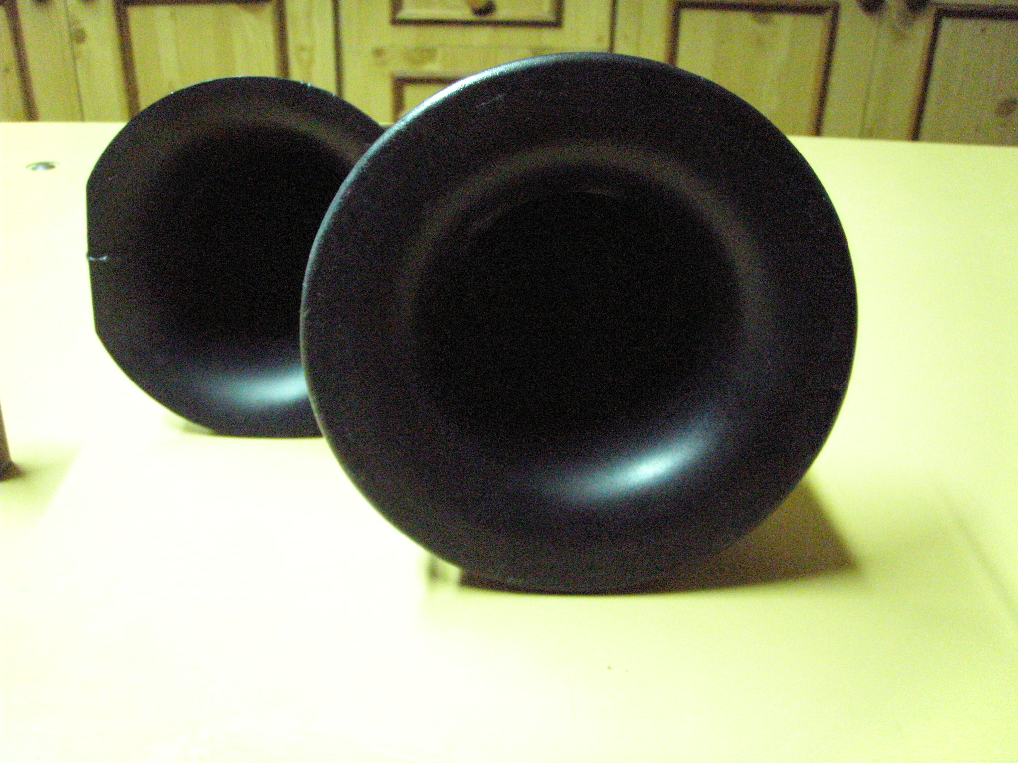

    Witam wszystkich zainteresowanych. Na początku napiszę że zabieram się za zbudowanie subwofera do mojego kina domowego bo tylko tego elementu mi brakuje, ale zacznę od tego że ze dwa lata temu kupiłem subik od zestawu Logitech 2300, był tam wzmacniacz który jakoś rozgryzłem (opisywałem taki temat na elektrodzie) ale byłem bardzo zachwycony jego brzmieniem i teraz postanowiłem zrobić na tym głośniczku sub do kina z zachowaniem oryginalnego bass reflexu oraz z pojemnością 20l (taka była w oryginale). Jako główny napęd tego głośnika pozostawiam mostek TDA 7294 stopień zasilania trafo toroid 150W i kondensatory 10000u napięcie zasilania stopnia mocy +/-27V co do filtra to już schody nie mam pomysłu ale chciałbym aby była regulowana częstotliwość, płynnie faza. Układ samostartu bez problemu już mam fajny schemacik tylko kwestia tego filtru. Obudowe wykonam z MDF tylko jeszcze się zastanawiam nad wykończeniem może podsuniecie jakiś pomysł?. Zamieszczam fotki głośnika i reflexu

    A średnica głośnika to 200mm i 8Ohm
