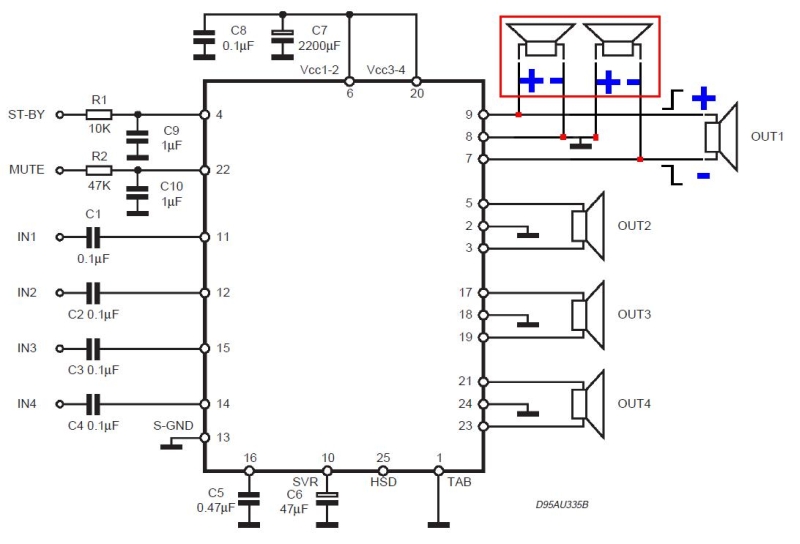

Prosty schemat do oceny. ZDJECIE
quiver 06 Sty 2009 03:37 4358 28
  • #1 5957260
    quiver
    Czy linka od remote moze miec grubosc standardowego kabla remote czy musi byc w tym wypadku taka sama jak od zasilania wzmaka? I drugie pytanie czy bezpiecznik przy wlaczniku jest dobrze umiejscowiony?
    pozdrawiam
    #2 5957289
    any56
    Obwód REMOTE może być wykonany cieńszym przewodem. To jest tylko sterowanie wzmacniaczem.
    Bezpiecznik powinien być umieszczony za wyłącznikiem, więc jest dobrze.

    Powinieneś zabezpieczyć ten cieńszy kable zaraz za miejscem lutowania .
    Po co takie kombinacje z Remote? Nie lepiej dać włącznik na "normalnie" podłączony kabelek od radia do wzmacniacza?

    Wszystko wygląda OK :)

    Nie wyjmowalem jeszcze fabrycznego radia i zalozylem ze nie ma. A schematu znalezc nie moglem. Poza tym doszedl do mnie wzmacniacz monoblock . Dostlalem z nim kostke High Input z trzema kabelkami czarny czerwony i zółty. I teraz moje pytanie. Moge podlaczyc sie szeregowo z glosnikami z tylu nie wylaczajac ich? Czy bedzie wtedy cos ciszej gralo. Pozatym na tej kostce podlaczam dwa minusy do czarnego i plus z prawego do czerwonego i plus z lewego do zoltego , dobrze mysle? (wole sie upewnic jak mam mozliwosc :) )
    A moze zamiast laczyc dwie masy glosnikow tylnich podlaczyc tylko jedna z jednego kanalu?

    Niestety, tak być nie może.

    Gdzies wyczytalem wczoraj zeby nie laczyc minusow z dwoch kanalow w radiu w jeden.. Moze ktos mial taka kostke do monoblocka z trzema kabelkami i wie jak to polaczyc? napisalem do producenta ale odpowiedzi tez nie dostalem (moze nie wie xD)
    #20 5972036
    maxtz
    mayday21 napisał:
    No więc jesli dam 80A to tak jak napisałem wczesniej , w razie czego to wszystko sie zjara oprócz tego bezpiecznika i kabla zasilajacego, czyli w tym zamyśle miałby służyc tylko do ochrony tegoż kabla który jest wart pare zł a i tak na ten na wzmaku by sie wtedy spalił
    No tym zdaniem to mnie rozbawiłeś, czy Ty widziałeś kiedyś co się dzieje z przewodem 35mm2 kiedy dostanie zwarcie :?: tu nie chodzi o wartość przewodu tylko o cały samochód :!:
    Bezpiecznik przy akumulatorze zabezpiecza przewód natomiast poszczególne urządzenia mają swoje bezpieczniki a jeżeli nie mają to się takowe przed nimi montuje.
    quiver nie możesz połączyć wyjść głośnikowych ze sobą bo najprawdopodobniej spalisz radio.
    Nie wiem jak jest w tym wzmacniaczu ale skoro jest tylko jeden przewód czarny to najprawdopodobniej trzeba go podpiąć pod masę a przewody czerwony i żółty pod kanał prawy i lewy.

    no pewnie że nie można łączyć minusów z głośników bo w większości przypadków (ale mogą być odstępstwa) radia na wyjścia każdego z głośników mają tzw mostek (jakby dwa wyjścia o przeciwnych fazach podłączone do jednego głośnika) więc jeśli na głośniki idą różne sygnały to minusy na dwóch głośnikach mogą mieć różne potencjały.
    Powyższe wiem z własnego doświadczenia ale nie wiem jak to się ma do fabrycznego radia w Twoim oplu, a swoją drogą to radyjko powinno mieć wyjścia sygnału na wzmacniacz i sygnał REMOTE - dobierz się do kostek i poszukaj.

    Zapytalem o ta koste na forum opla i sie wystraszylem ze spale radio :
    "przy końcówkach z wyjściem symetrycznym nie wolno łączyć ze sobą wyjść głośnikowych nie wolno żadnego przewodu głośnikowego podłączać do masy pojazdu.CDR 500 Delco ma wyjścia nie symetryczne nie wiem jak jest w VDO"
    Ktos sie orietuje ? : P
    Chyba ze kupienie konwerttera do RCA zalatwi problem spalenia koncowek podpinajac go rownolegle z glosnikami z tylu?

    Hm to po co producent dal w tej kostce ten czarny kabelek od minusa jezeli wystarczy podlaczyc tylko dwa plusy od glosnikow. Wiadomo ze w samochodzie masa radia i wzmacnaicza ida od karoseri wiec po co to. :P
