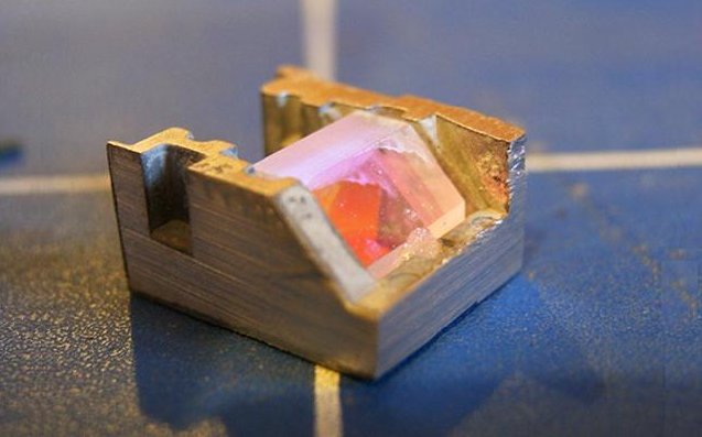

    Nigdy nie miałem styczności nawet z PS2, a co dopiero PS3 stąd moje pytanie. Są tam wpakowane, aż trzy różnokolorowe lasery? Niebieski to chyba do Bluray, Czerwony CD/DVD, a zielony do czego HDDvd?

    Zielony do niczego ;) W czytniku PS3 jest zespolona dioda - potrójna. Niebieski (405nm więc defakto fioletowy) do bluray-a. Podczerwony do CD i czerwony do DVD. Ale optyka tam zastosowana pozwala na skolimowanie trzech wiązek w jedną bo - chyba - są dwa detektory osobny dla bluray i osobny dla CD/DVD. W czytniku HDDVD z Xboxa który rozebrałem były dwie diody - niebieski i IR+RED i tylko jeden detektor nie dało się więc zaadaptować tej optyki do złączenia trzech wiązek.

    Super to zobrazowałeś, czyli cały bajer polega na usunięciu diody laserowej podczerwonej i zastąpienie jej zielonym odpowiednikiem. Cała optyka natomiast jest przystosowana do trzech źródeł promieniowania. Ciekawy projekt. Swoją drogą jaki jest koszt diody laserowej zielonej?

    Nie ma czegoś takiego jak dioda laserowa zielona ;) i bajer nie polega na zastąpieniu podczerwonej zieloną. bajer polega na wzięciu optyki z PS3 pocięciu jej a następnie wykierowaniu trzech laserów w dichra które tam się znajdują. Co do zielonych laserów poszukaj pod hasłem DPSS
