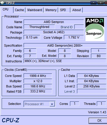

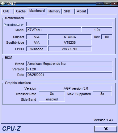

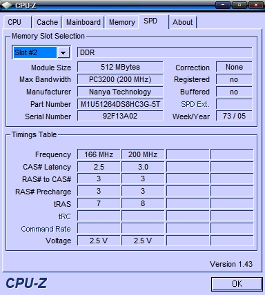

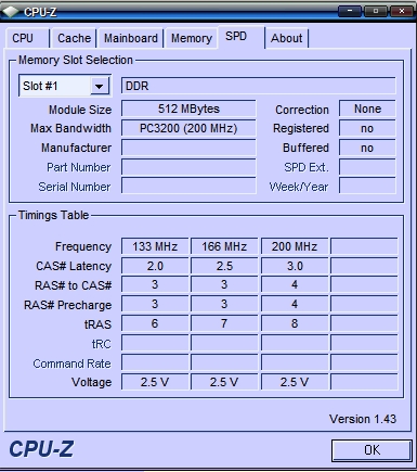

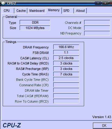

    maku_
    Pamiec to PC3200
    o to screeny z CPU-Z:

    a tutaj są pamieci:
    Proszę o pomoc w podkręceniu Sempron 2800+ ASRock K7VT4A+

    dejfit
    2 powody dla których mocno zastanowiłbym się na o/c w Twoim przypadku:
    1.Chłodzenie nie pozwoli Ci na wiele
    2.Twój procesor to na 90% przerobiony na Semprona GeodeNX1750- czyli de facto to jest procesor już podkręcony.
    Przeczytaj sobie:
    http://fab51.com/cpu/guide/attention_xp-e.html
    http://fab51.com/cpu/guide/attention_sda-sep2006-e.html
    Obejrzyj swój procesor. Ja się sugeruję vcore, które dla semprona wynosi 1,6v na default. U Ciebie jest ~1,8v.
    P.S Chyba, że dałeś dodatkowe napięcie na rdzeń w biosie albo cpu-z bzdury pokazuje ?

  • #6 5961872
    dejfit
    Jeżeli bardzo chcesz to podnoś FSB. Pamiętaj, że PCI/AGP nie jest na sztywno. Nie przekraczaj FSB 185 - PCI będzie miało wtedy 37mhz.
    W zasadzie nie wierzę, że ten procesor zrobi 185x12 = 2220mhz, więc PCI/AGP możesz się nie przejmować. W biosie unikaj ustawień auto, wyłącz zintegrowane karty oraz (o ile nie korzystasz) COM i LPT.

    maku_
    Witam, jeśli podniosę FSB powyżej 170 to komputer się nie włącza, więc nie widzę sęnsu drążyć ten temat. Więc proszę o zamkniecie tego tematu, Pozdrawiam.
  • #8 5964793
    dejfit
    Aby pójść dalej musiałbyś dać dodatkowe vcore, przy czym to by wymagało wstawienia radiatorów na mosfety.
