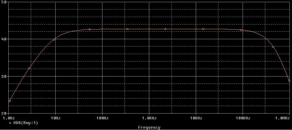

    Poprawione i odpala :) dzieki. Teraz moje pytanie chcialby uzyskać wykres pasma przenoszenia, zastosowalem probnik Vdb w funkcji czestotliwosci (umieszczony przed Rwy) i cosik takiego mi wyszlo co wy na to?

    jony
    Electronics specialist
    Wygląda "normalnie"
    Wzmocnienie wzmacniacza wynosi
    Ku=1+(R8/R3)=33[V/V]=30.4dB
    Ale ze ty u siebie dałeś AC=5 a nie 1 to dlatego masz
    5*33=165=44dB Więc się wszystko zgadza.
    Tak samo dolna Fd=0.16/(C1*R2)=9Hz
    Fg=0.16/(C2*R1)=490KHz
    Więc wykres jest oki
