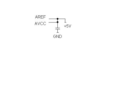

  • #26 6398811
    Sław1980
    Hej wszytskim!
    Czyli mam rozumieć że może to wygladać jak na obrazku?
    Czy jeśli nie będę używał pinów ani AREF ani AVCC mogą one spokojnie pozostać "wiszące"?
    [Atmega] Dobre zwyczaje przy podłączaniu
    Ach no i czy jest możliwosć zmiany AREF lub AVCC na zwykłe wejscia lub wyjścia tak jak np resetu we fuse bitach?

  • #29 6399860
    wader_669
    hehe nob.
    Pytanie czy nadal bedzie ci dzialac w innych warunkach np. gdy bedzie slabiej stabilozwane zasilanie.
  • #30 6400032
    Freddie Chopin
    Specjalista - Mikrokontrolery
    yokoon napisał:
    Czy wy się już odczepicie od tych kondesatorów ?????
    Przy zakupie następnego komputera proponuję abyś specjalnie poszukał płyty głównej bez takowych, a jakby nie było (hmmm... ciekawe czemu?) to odlutuj wszystkie spod procka (trochę roboty będzie, bo jest ich tam ze 30) i te na samym procku (stracisz gwarancję, ale cóż...). Poużywaj takiego komputera przez tydzien i potem wrócimy do tej dyskusji.
