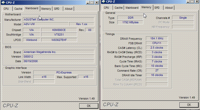

  • #8 5966938
    hardy15
    tu screen:
    AMD Athlon 3000+ podkręcenie
    Co do temperatury w biosie to podam jutro
    Zaraz będzie z CPU
  • #9 5966942
    Mery84
    Gdzie screen z CPU? Napisałem CPU/Mainboard/memory.
    Dorzuć jeszcze screeny z SPD.

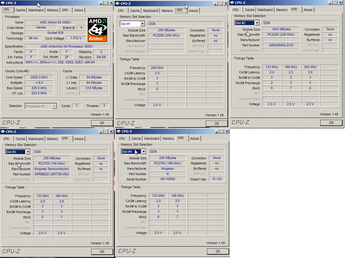

  • #10 5966963
    hardy15
    Zaraz dorzucę napisałem że zaraz będzie źle po prostu przeczytałem sorry.
  • #11 5968236
    Mery84
    Masz 1024MB i 256MB pamięci 200MHz i 2x 256MB 166MHz.
    Proponuję wyjąć te wolniejsze bo będą ograniczać o/c. Jeśli nie zależy Ci na szybkości tylko na ilości to postaramy się dopasować ustawienia do wolniejszych.
    Sprawdź możliwości twojego biosu. Potrzebujesz regulacji Vcore, HT, HTT - CPU Frequency, przydałby się regulowany mnożnik.
    Sprzęt już jest podkręcony. Jego standardowe ustawienia to 9x200MHz. Masz 9x225MHz. Równocześnie podkręciły Ci się pamięci z 166MHz narzucanego przez wolniejsze kości na 184MHz.
