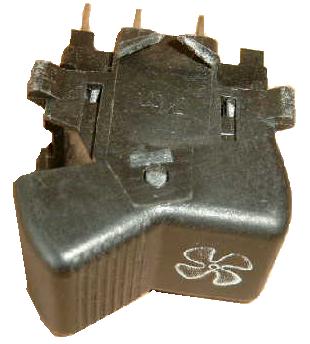

    FSO Polonez GLE 1.5 - 1992 r.
    Mam problem z nawiewem kabiny. Działa mi tylko 2 stopień nawiewu, 1 zaś nie ma. Wyciągnąłem przełącznik dmuchawy lecz nie zauważam jakiejś zewnętrznej usterki (przełącznik jest 3 pinowy).
    Polonez - problem z wentylatorem/nawiewem
    Czy wymiana tego podzespołu (przełącznika) naprawi całą moją usterkę?

    Przełącznik ze zdjęcia jest z poloneza z przed 94r. tam nie było rezystorów dmuchawa miała dwa uzwojenia. Trzeba znaleźć przewód plusowy w kostce dwa pozostałe to będą 1 i 2 bieg ,i sprawdzić dmuchawę na krórtko zwierając plus do jednego lub drugiego przewodu.

    Czyli był by to problem z przełącznikiem dmuchawy.
  • #9 5963562
    bromhit
    Tak ,jeśli obydwa biegi da się uruchomić na krótko ,to problem z przełącznikem ,wtedy bym go rozebrał ,bo jest to bardzo łatwe w środku nie jest skompklikowany ,a często wystarczy oczyścić styki.
