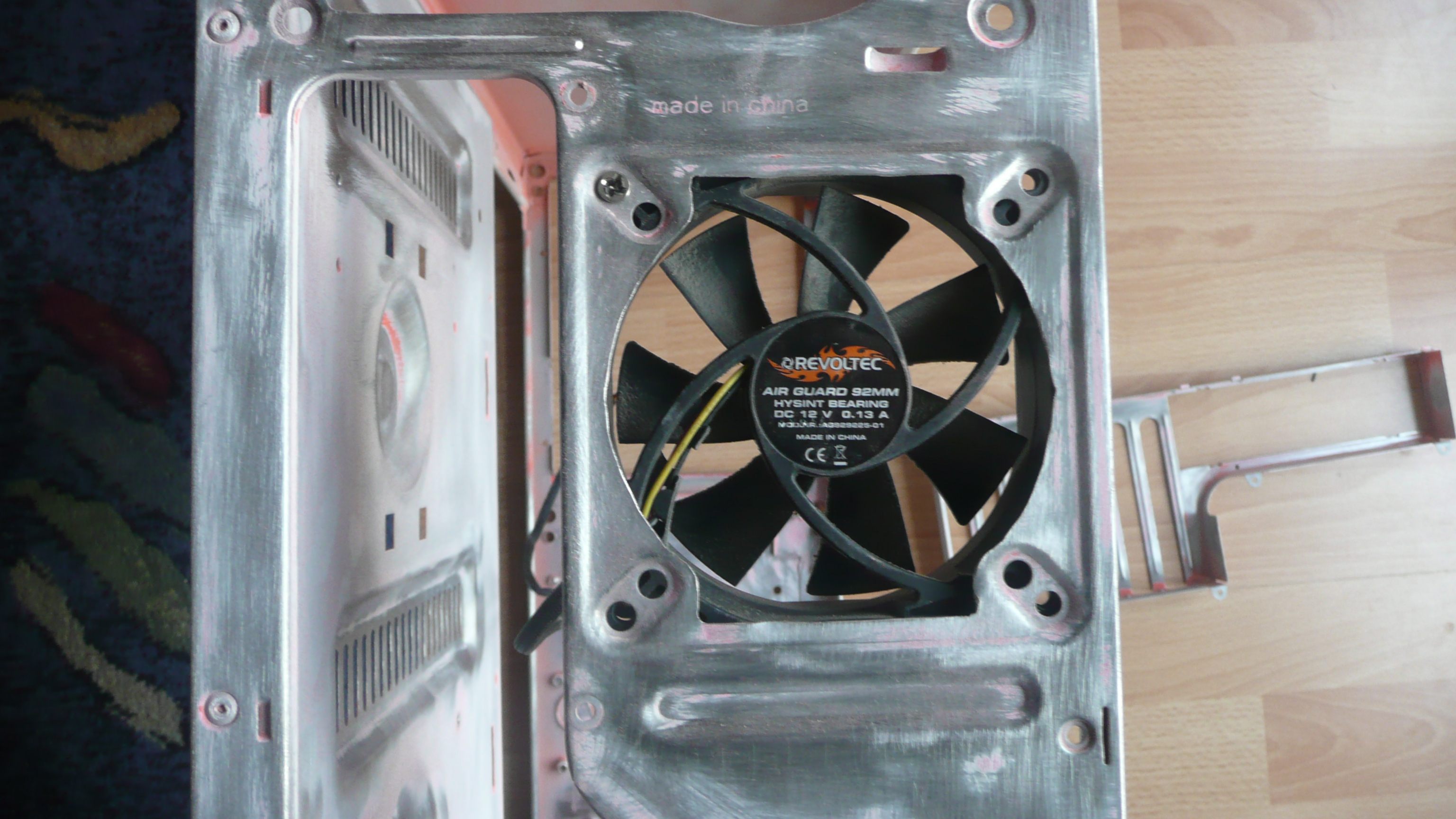

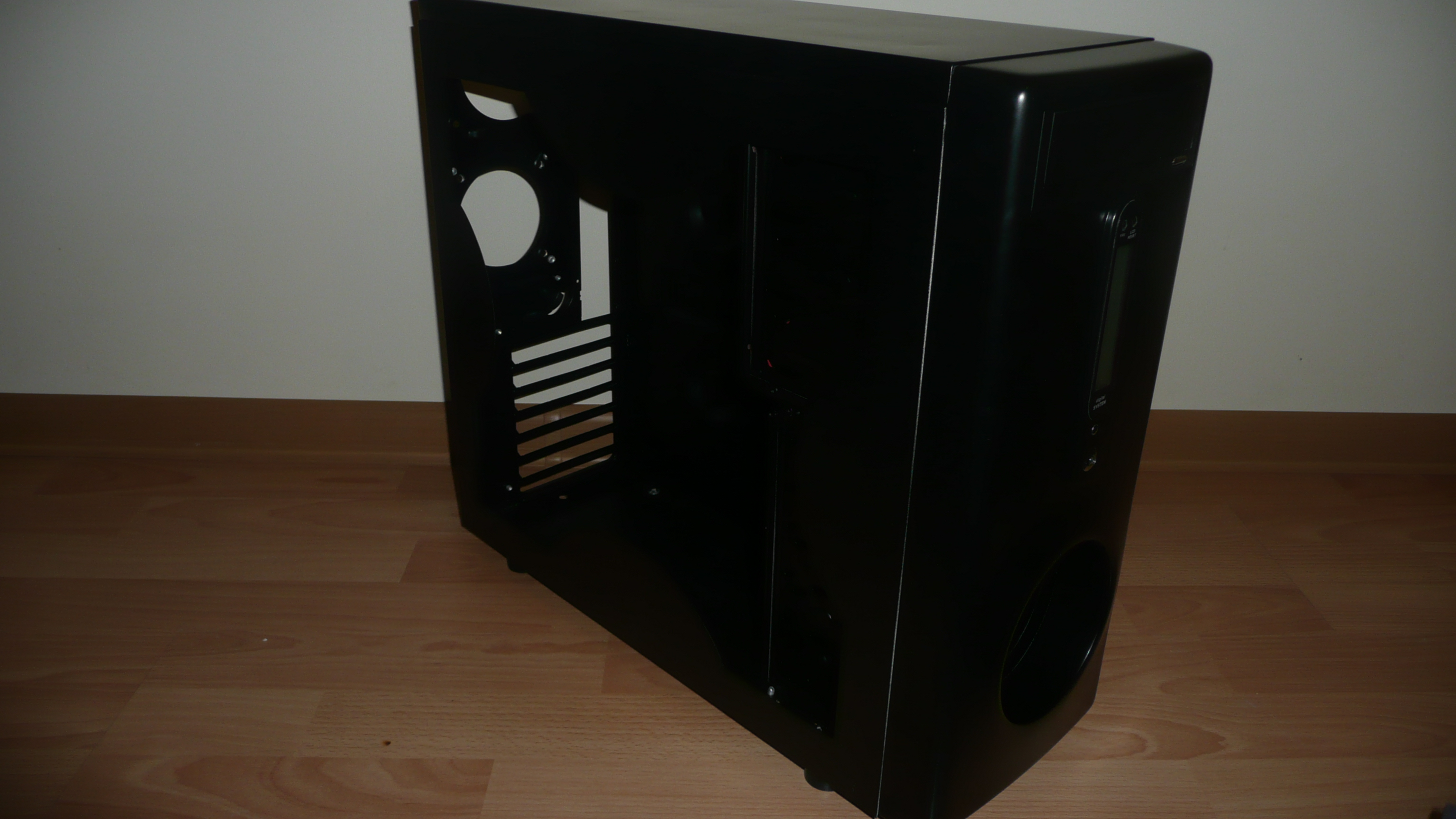

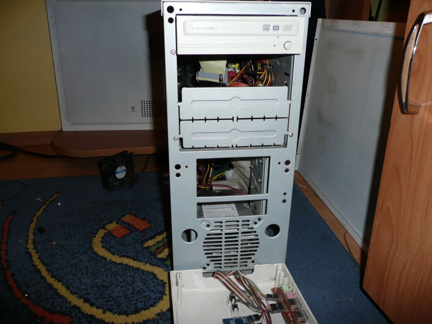

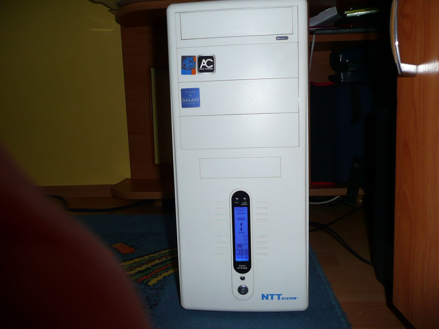

    Witam , kilka fotek na początek
    Szpachlowanie obudowy

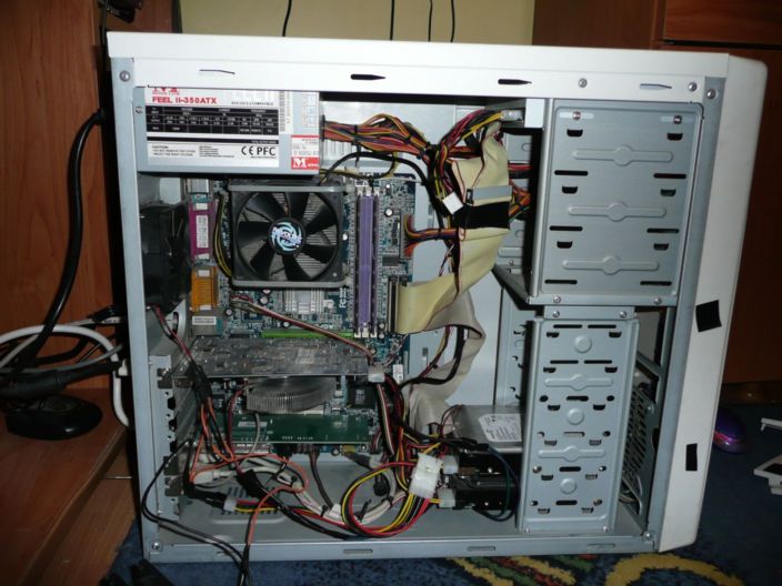

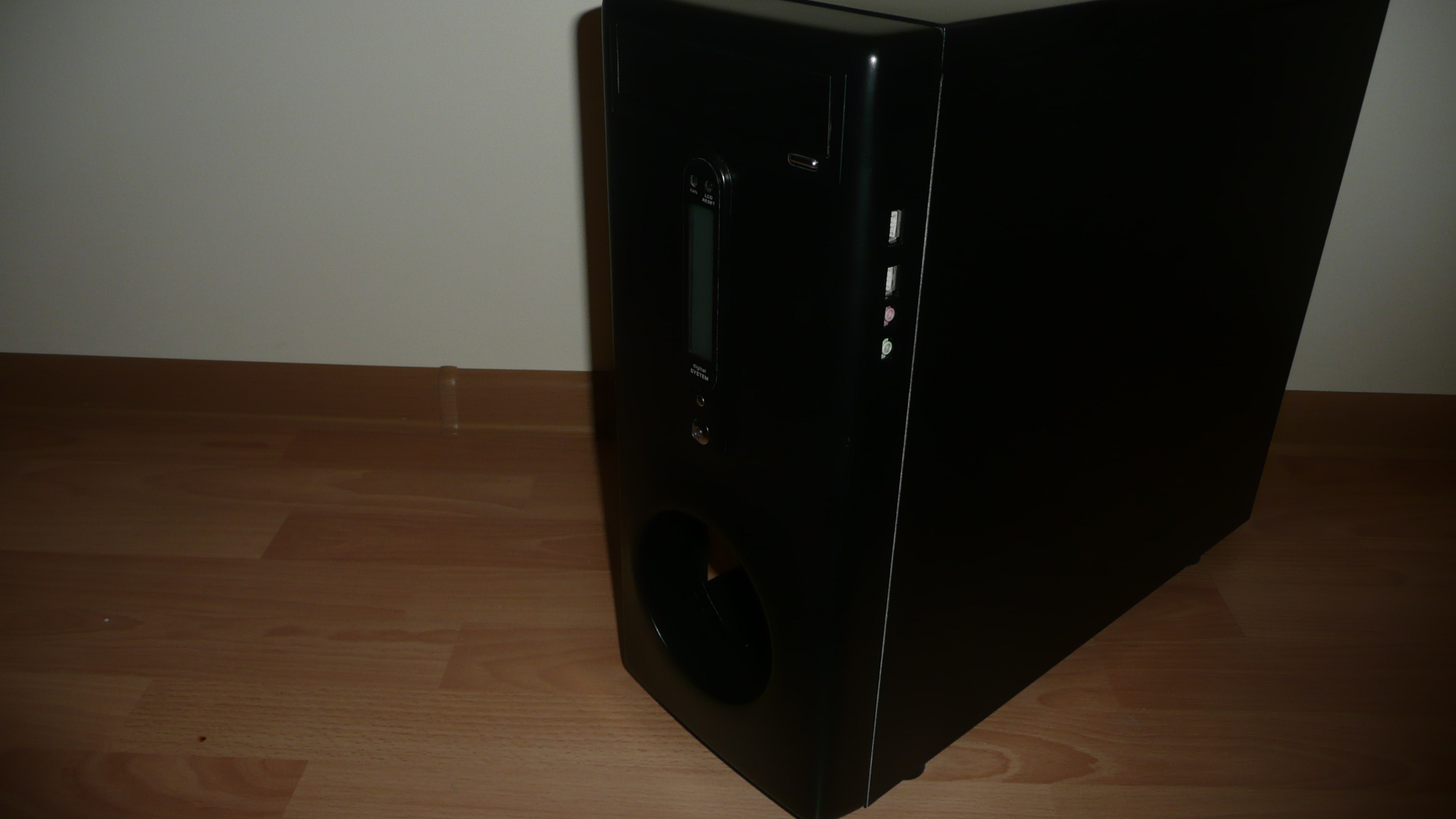

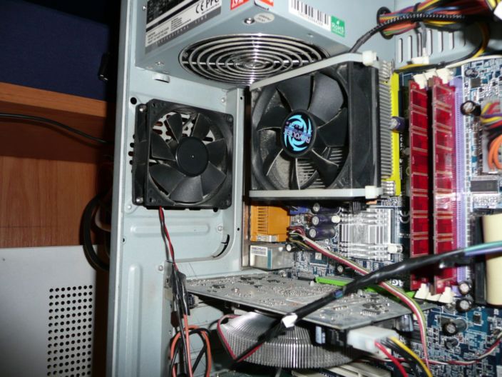

    Pracy było więcej niż to widać , musiałem przesunąć mocowanie dysków około 1,5cm do tyłu bo nie mogłem wsadzić wentylatora . Jak widać zmieniłem przednią część korpusu z powodu braku mocowania wentylka.

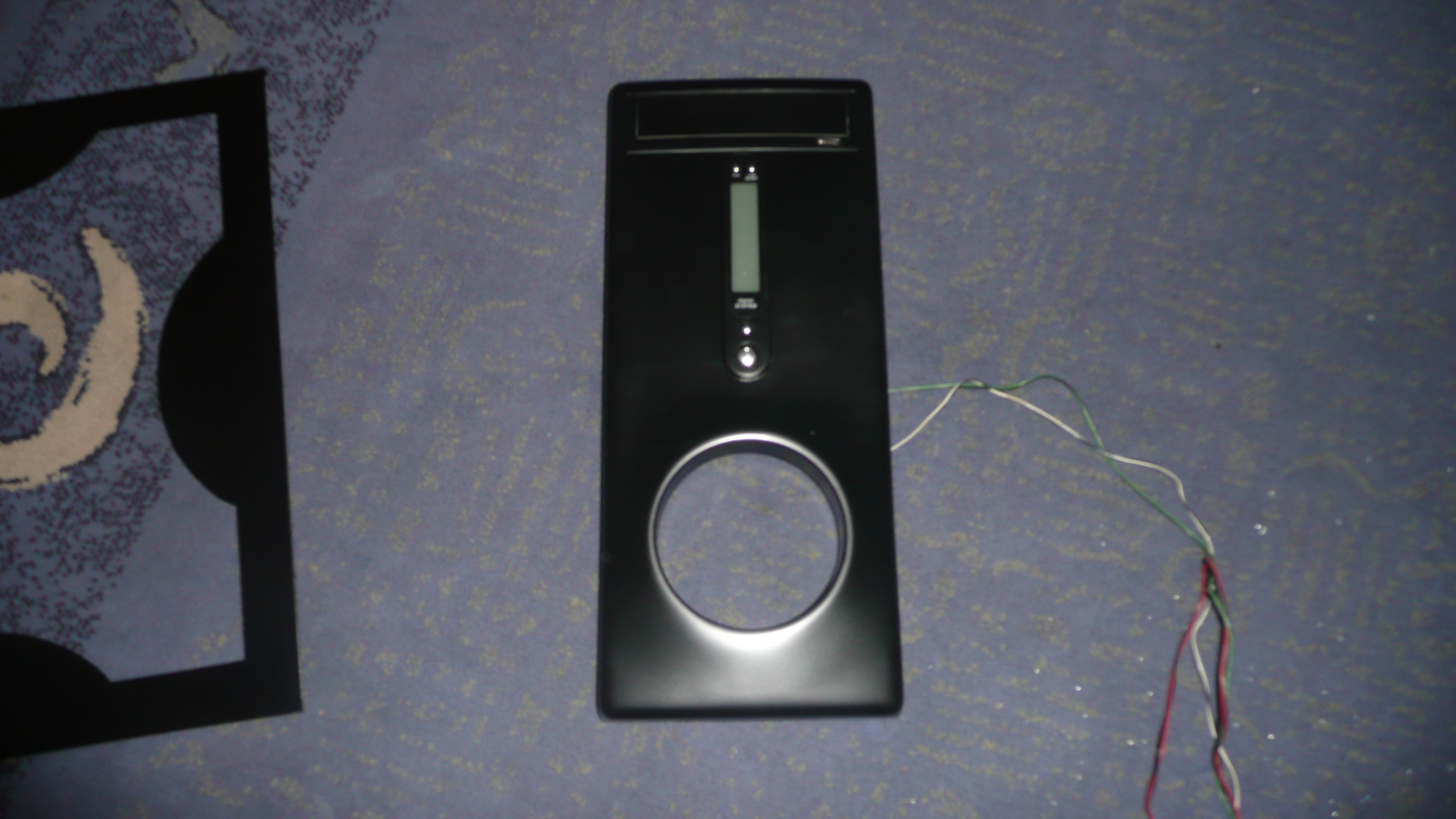

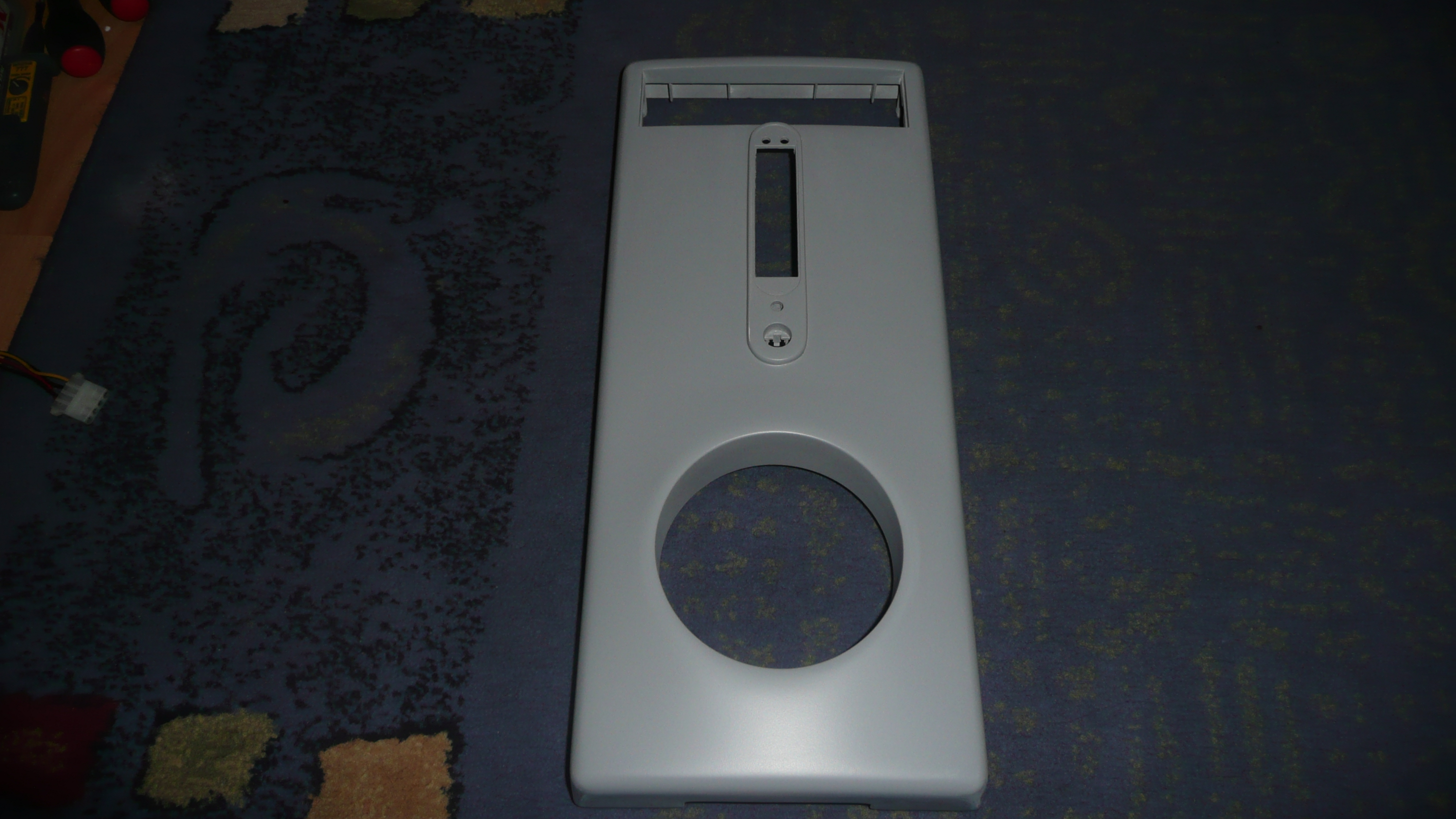

    Problem jest w tym , że jak zdejmę panel przedni obudowy to wentylek dużo lepiej chłodzi obudowę .Więc postanowiłem wyciąć otwór na dole obudowy w osi wentylka średnicy 110mm .problem w tym , że jest tam wyświetlacz ,przeniosę go w inne miejsce ale on jest dluższy niż otwór który ma zamierzam zrobić .więc po wycięciu wyświetlacza muszę obudowę po szpachlować .
    Moje pytanie czy szpachle NOVOL nadają sie do plastiku , jedni piszą , że tak ale jak to jest czy ktoś szpachlował bez pośrednio na plastik taką szpachlą .
    W otwór włożę rurę bas-refleks .Tylko czy ktoś widział taki bas-refleks o średnicy wewnętrznej 110mm.
    #2 5962178
    rastabiba
    Idealna będzie szpachla samochodowa. Bardzo dobrze trzyma się plastiku i daje się łatwo szlifować.

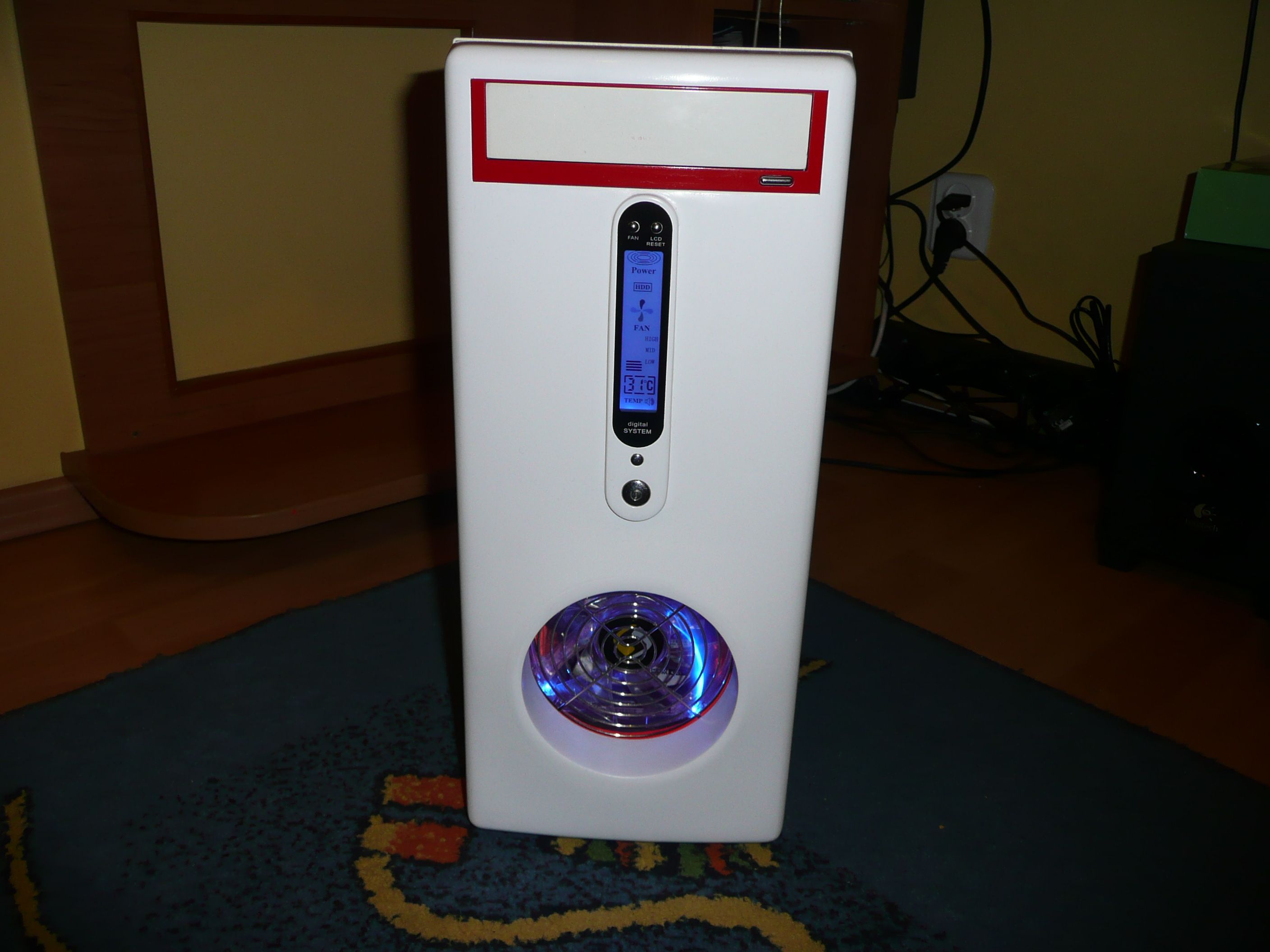

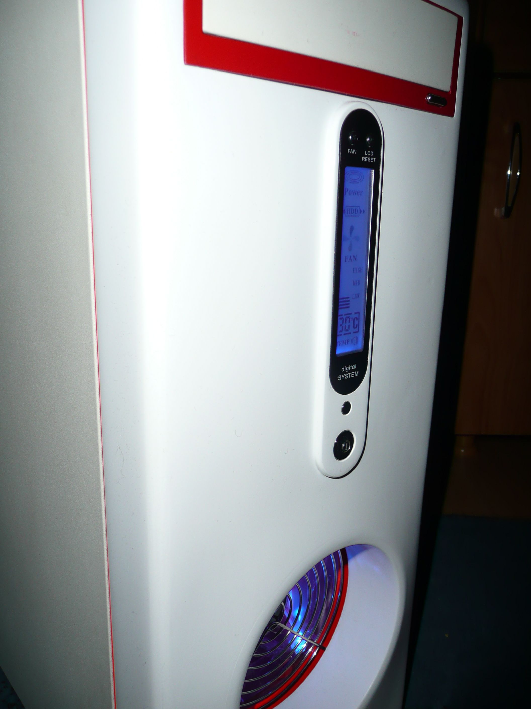

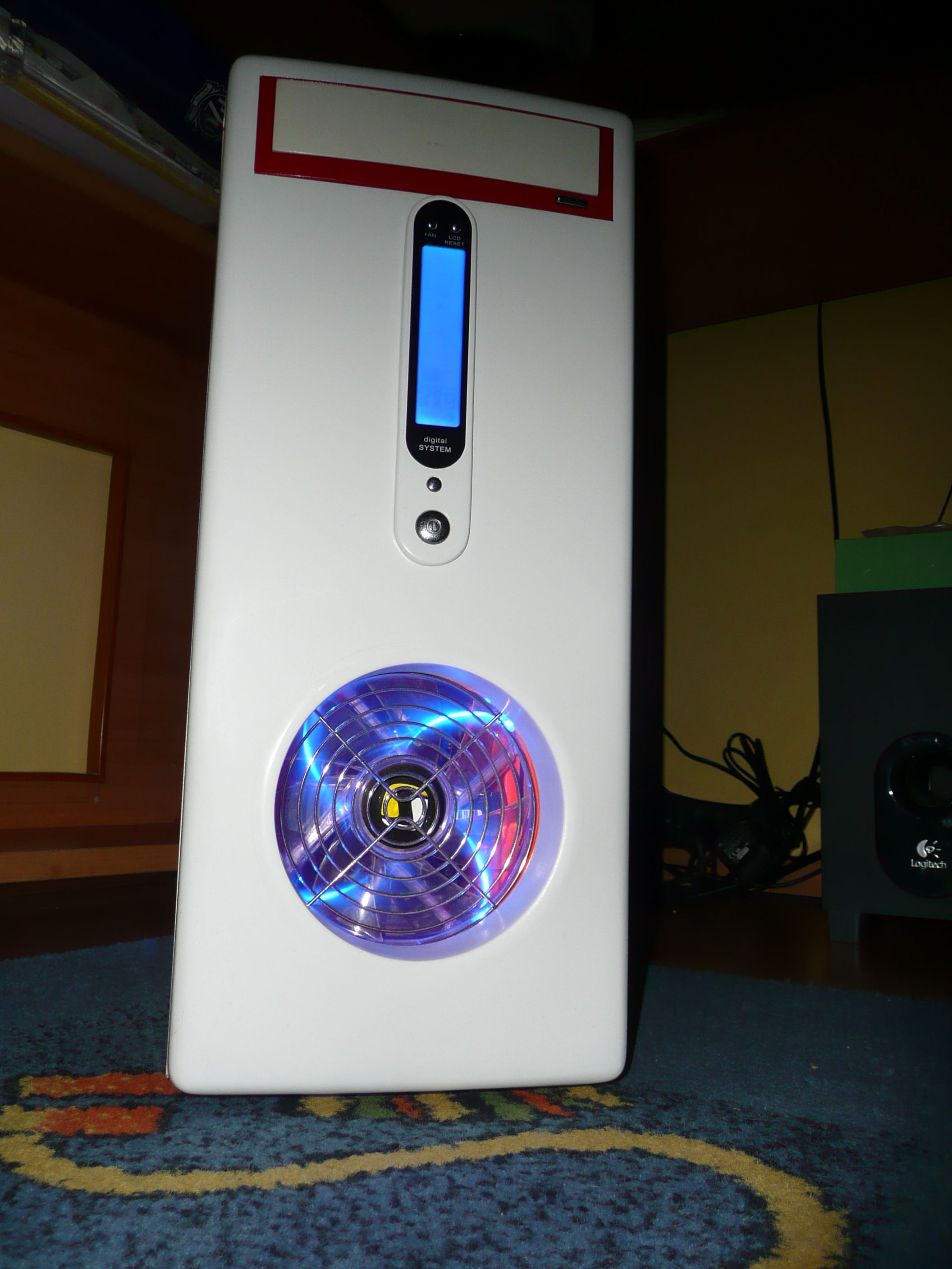

  • #9 6378189
    zepter

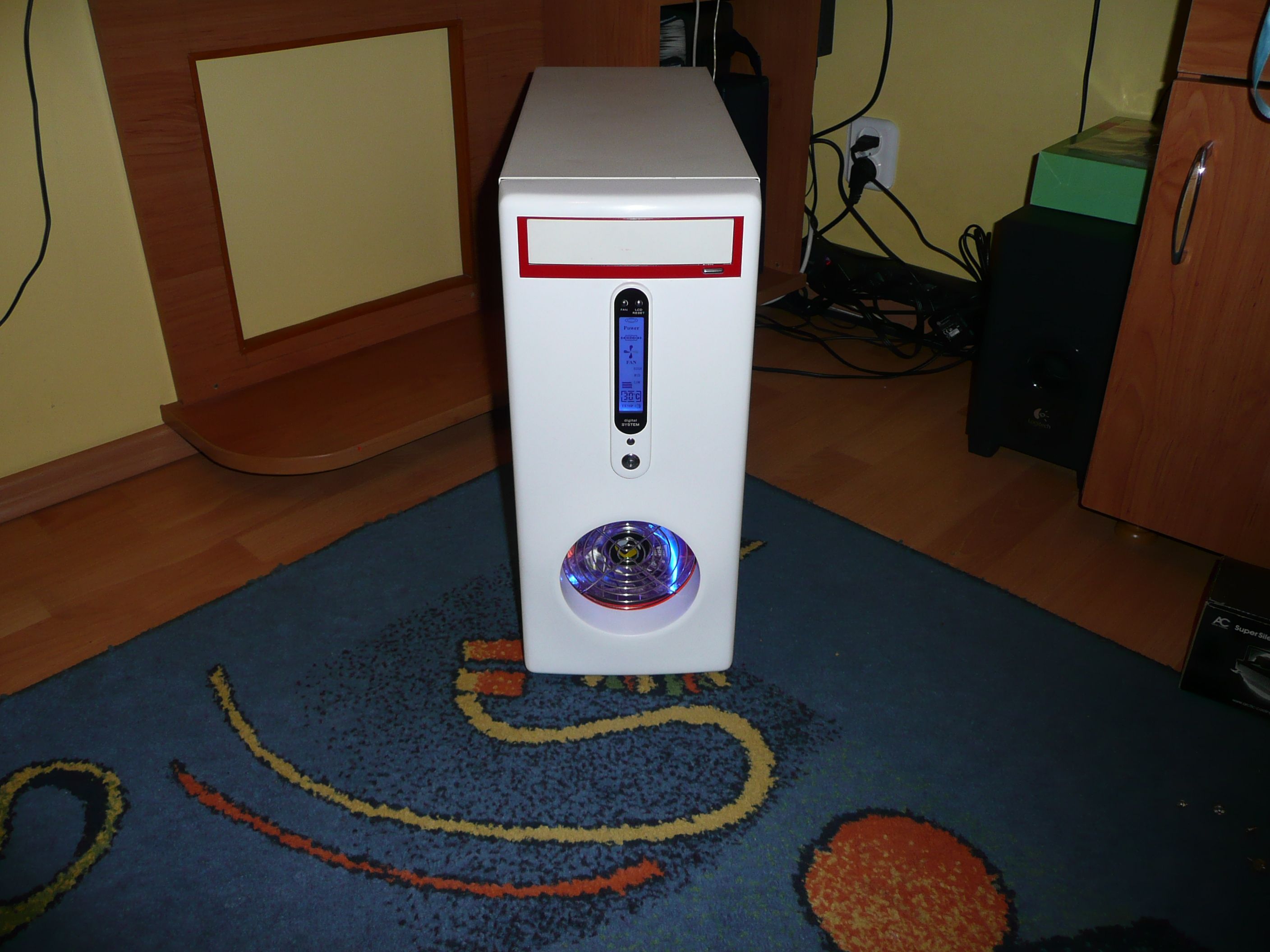

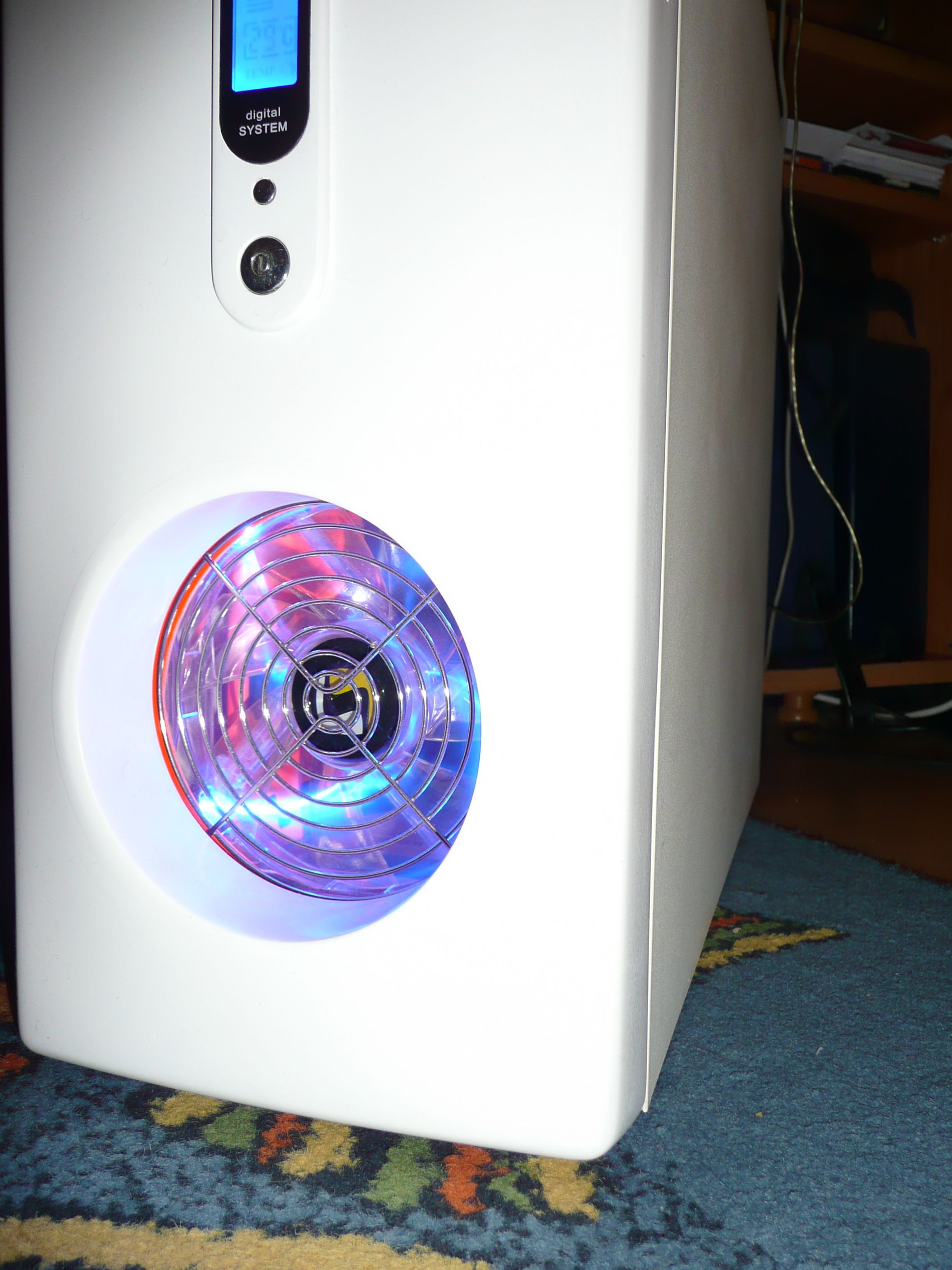

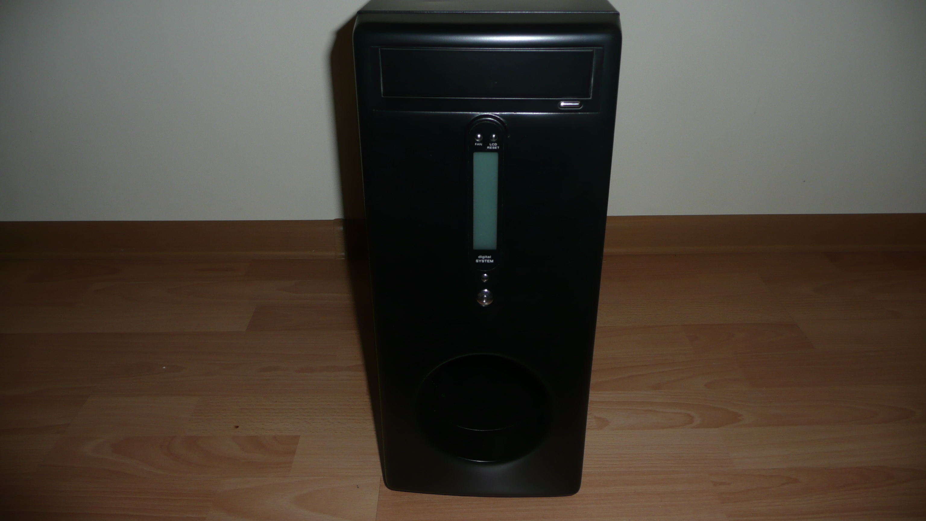

    Z paru dni zrobiło się parę miesięcy .Oto efekty mojej pracy.

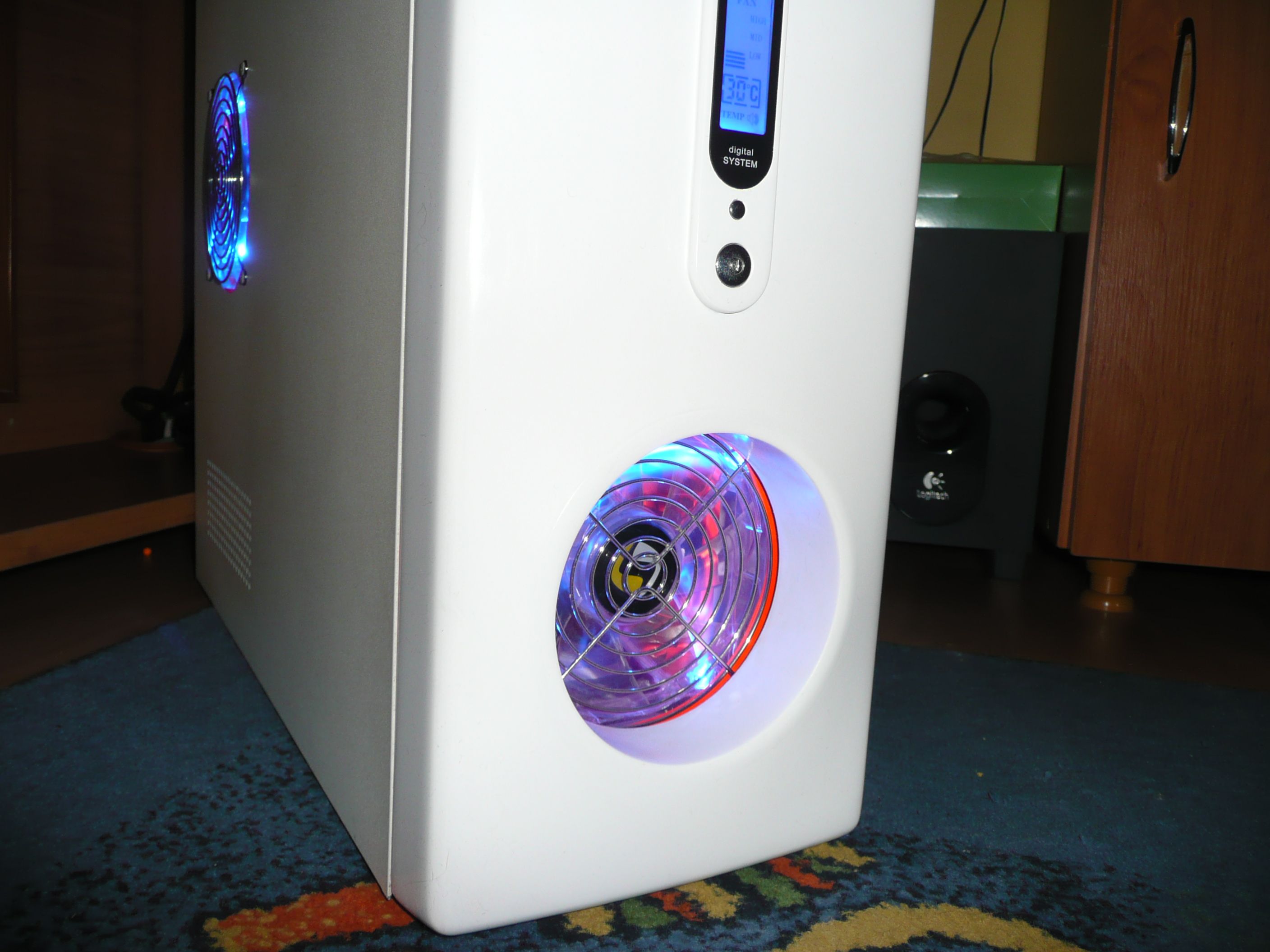

    Dodam ,że nie warto oszczędzać na lakierach ja tak zrobiłem i musiałem malować drugi raz .Ten tani lakier ważył mi się pod lakierem Motip.
    Szpachlowałem szpachlą Novol do plastiku ,w tubce plus utwardzacz. Jak byście ocenili moją pracę .
  • #10 6378261
    rastabiba
    Bardzo ładny efekt :)

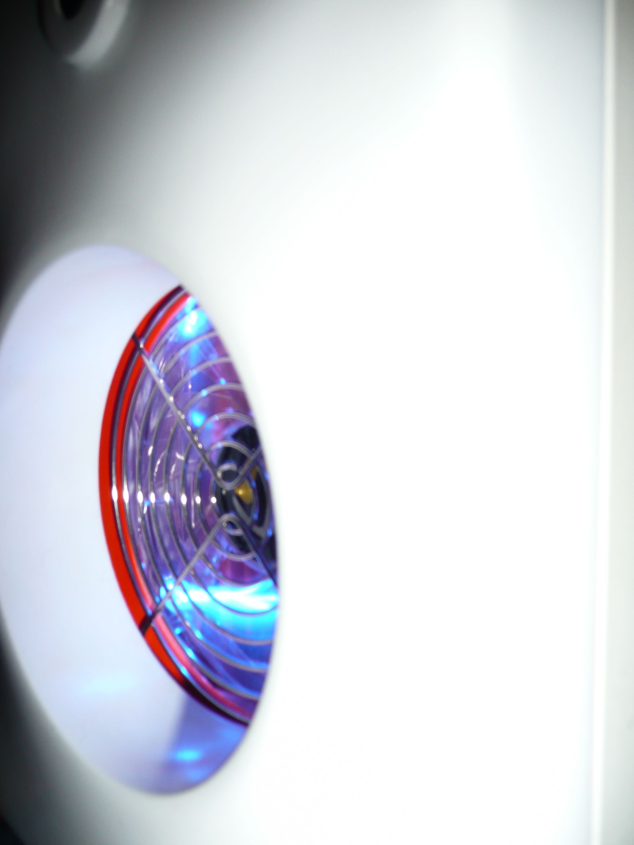

  • #11 6378296
    zepter
    Najpierw Super Color ale to porażka .Później Motipa jest idealny.
  • #12 6378373
    Mery84
    Świetnie wykonane. Należy Ci się pochwała za wkład w robotę.
    Jednak nie byłbym sobą jakbym się nie przyczepił ;) nie miej mi za złe :).
    Krawędź gdzie składany jest bok obudowy prześwituje na czerwono i troszkę to szpeci jak masz czym to możesz to pokryć na biało.
  • #13 6378479
    zepter
    Tak rzuciło mi się to w oczy od razu . To jest prześwit z wnętrza obudowy, po prostu obudowa nie zachodzi się do końca co nie zmienia faktu ,że prześwituje. Jak by tak dokładniej się przyjrzeć to klapka od napędu jest w innym odcieniu bieli to pozostałość po Super Color .I tego czerwonego też nie powinno być ale w pierwszym etapie obudowa
    była biało czerwona i klapka pasowała bardziej. Tak się przyglądam i w realu to nie wygląda to tak rażąco jak na zdjęciu.Ale masz rację jest widoczne.

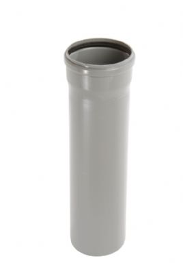

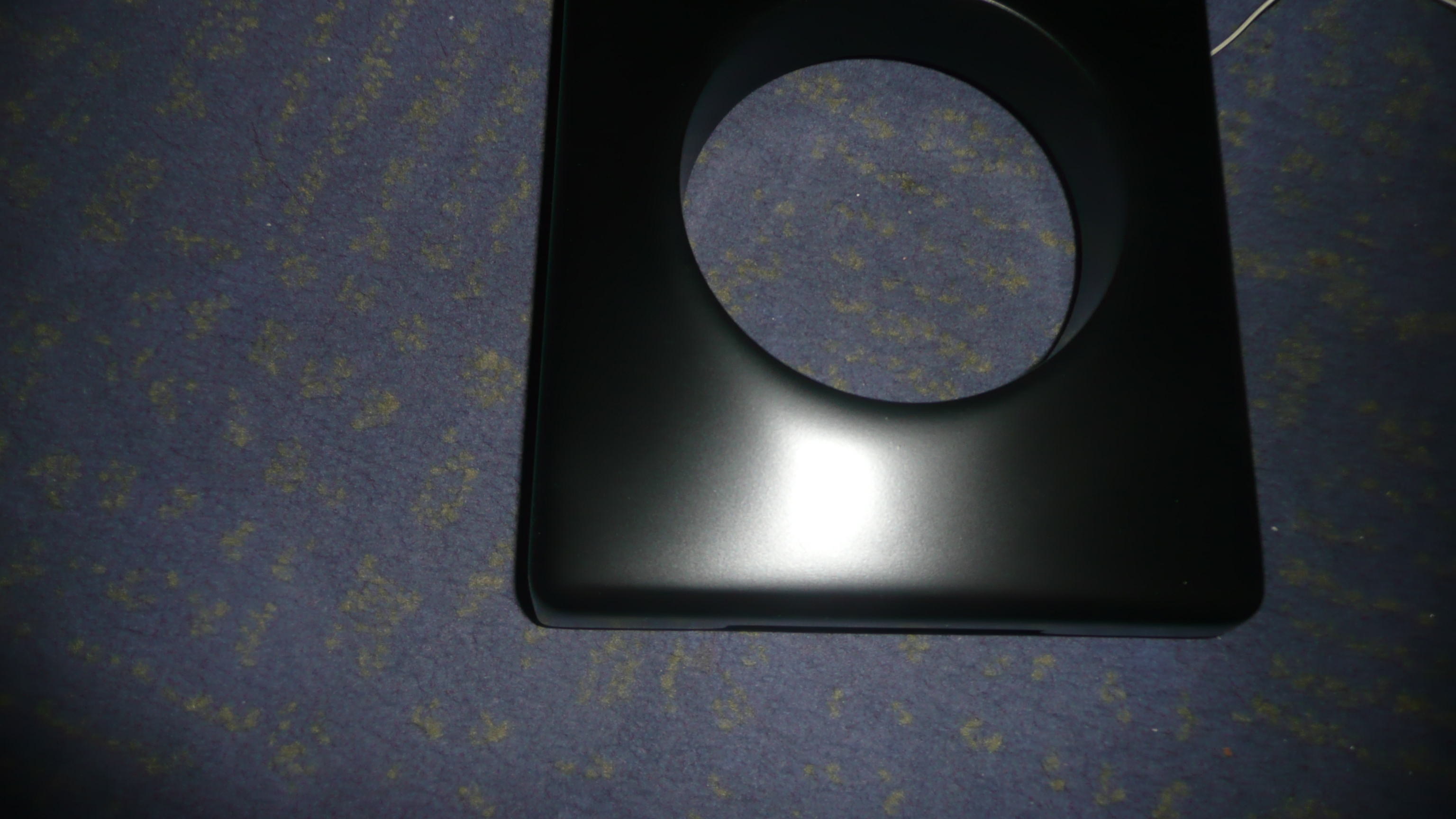

    Ja też miałem problem ze znalezieniem bas refleksu powyżej 100 mm. Wpadłem na pomysł zrobienia go z rury kanalizacyjnej 110 mm.Odpowiednio obciętej aby pozbyć się części z uszczelką.

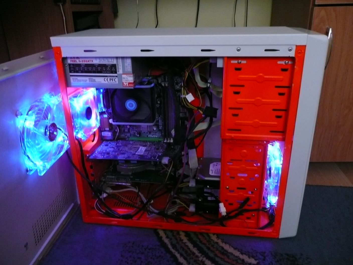

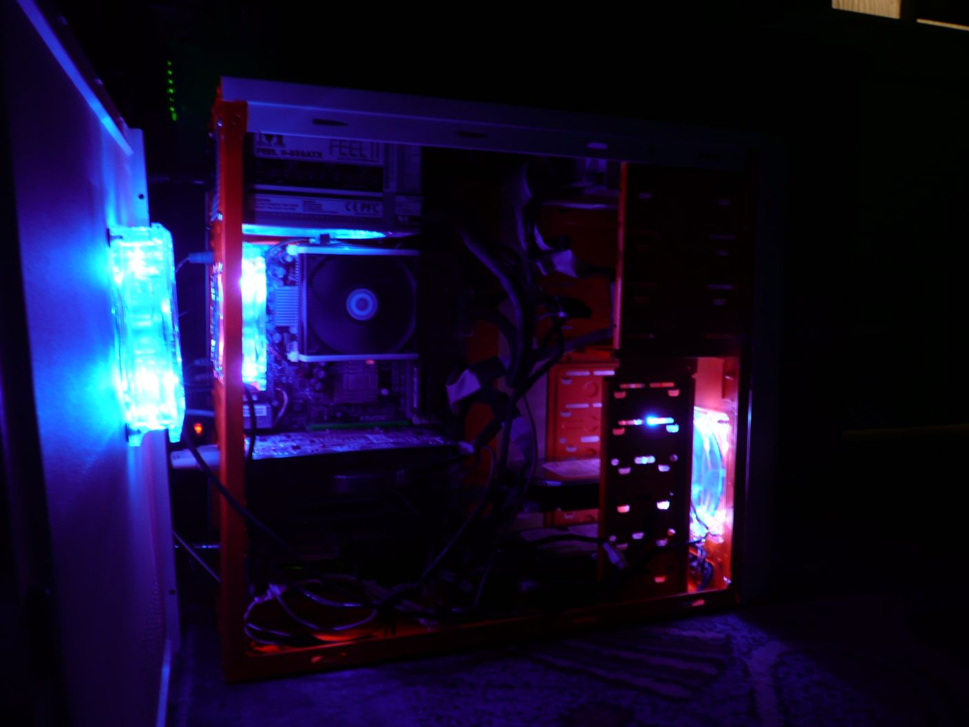

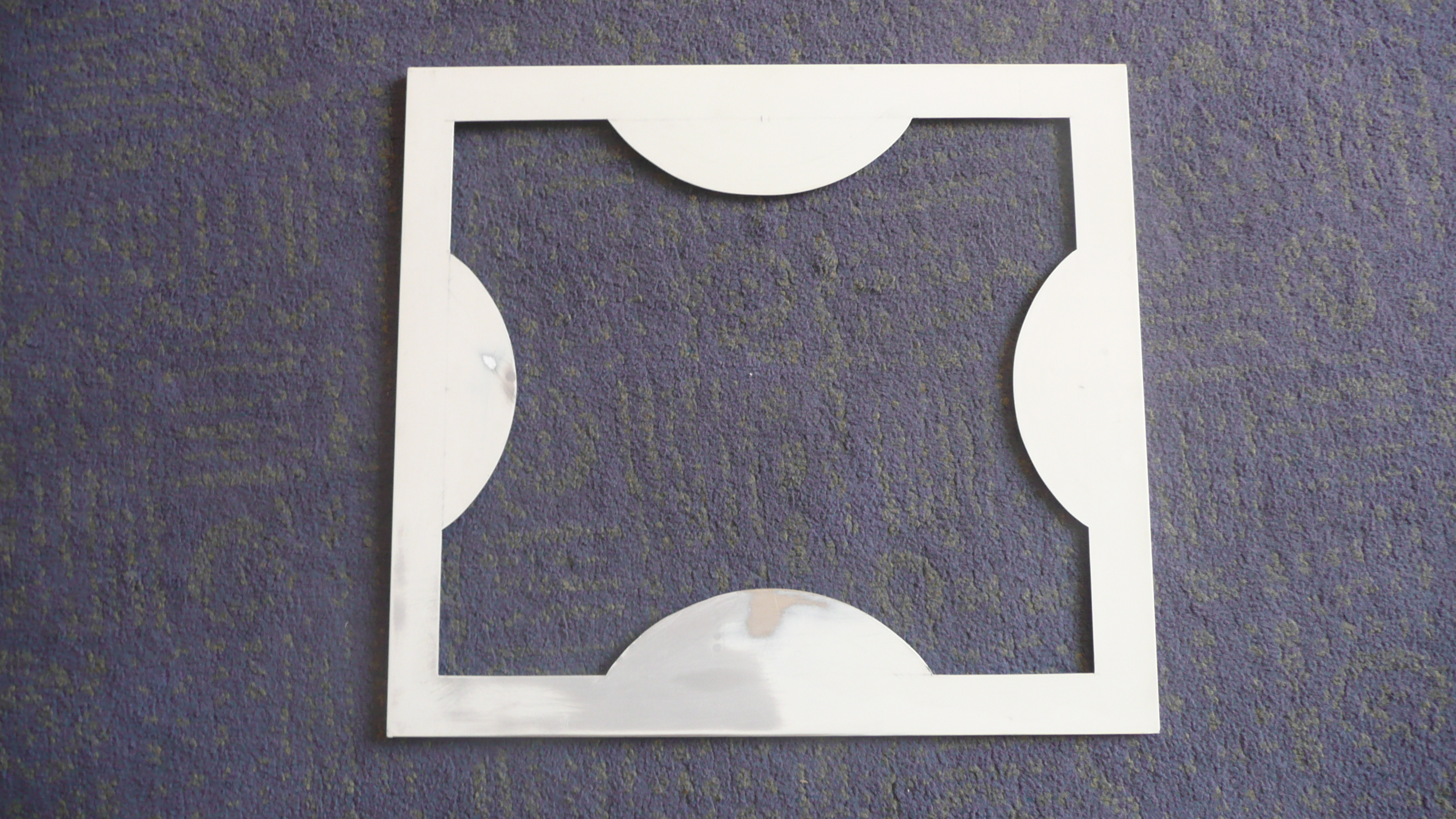

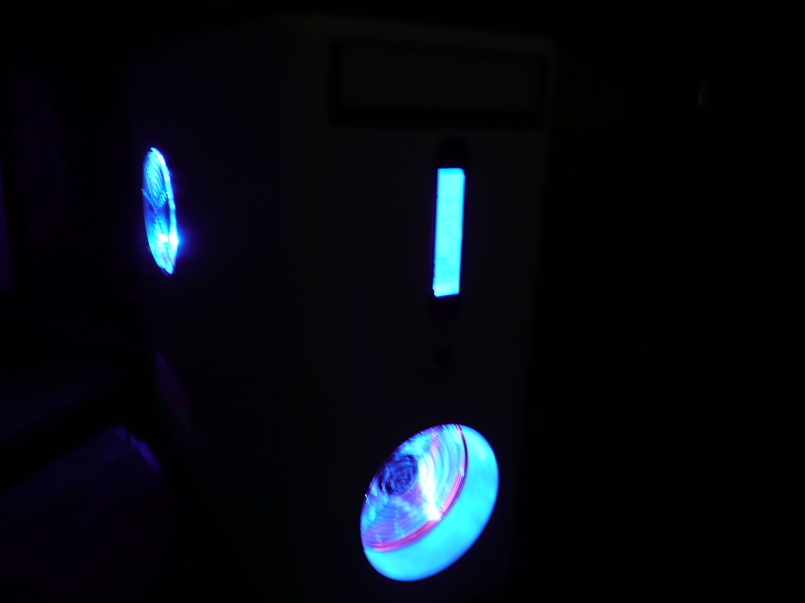

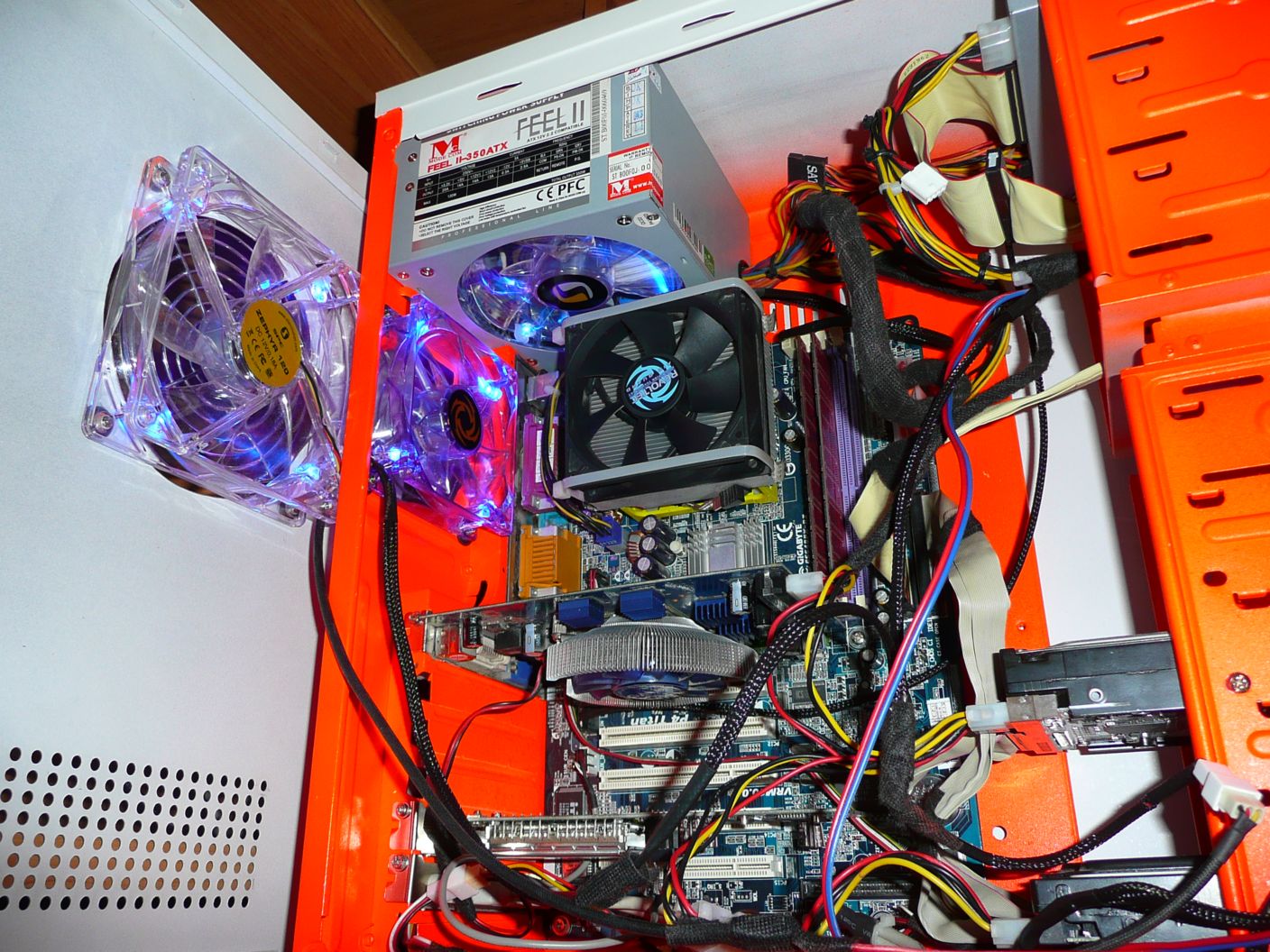

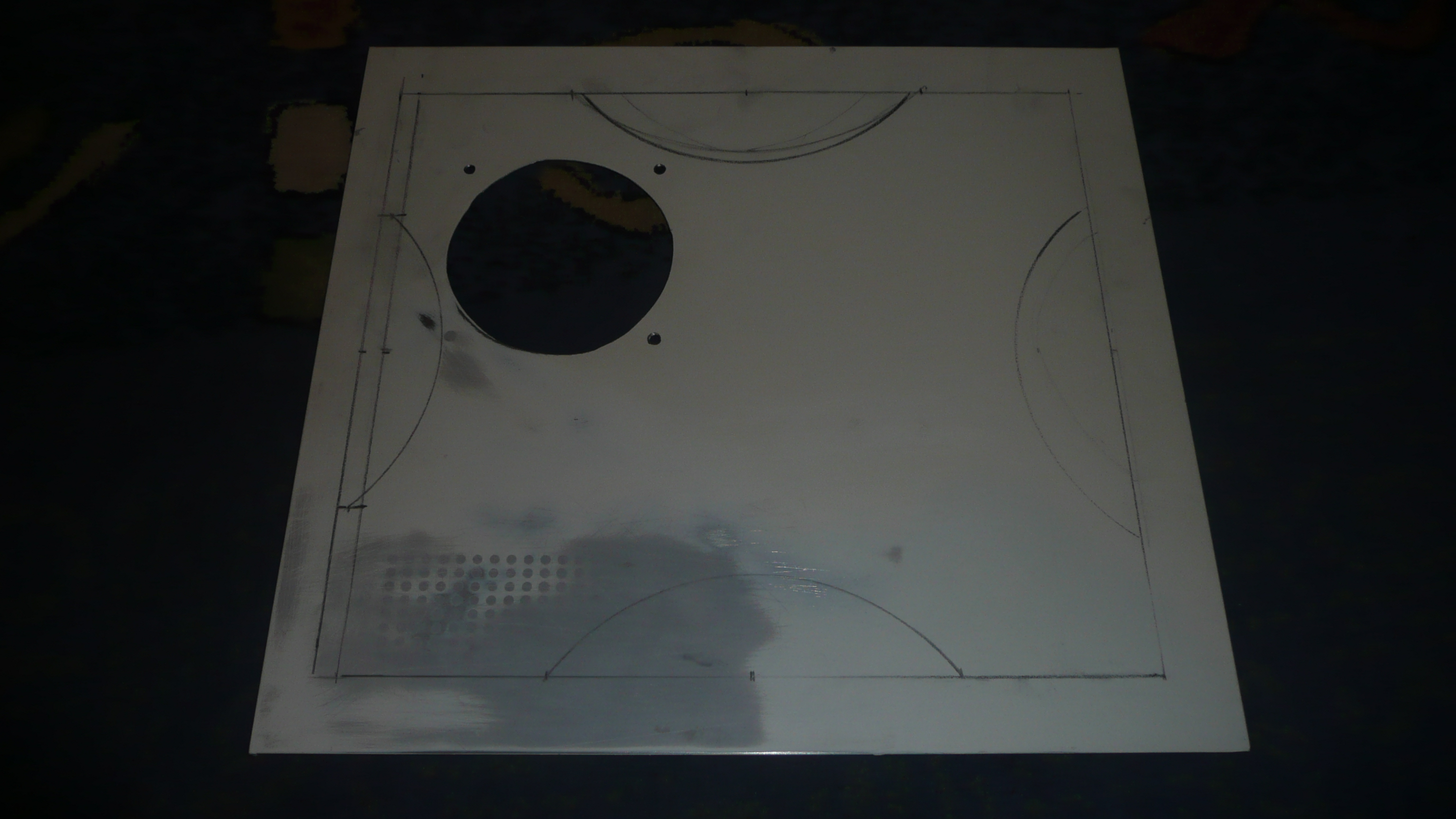

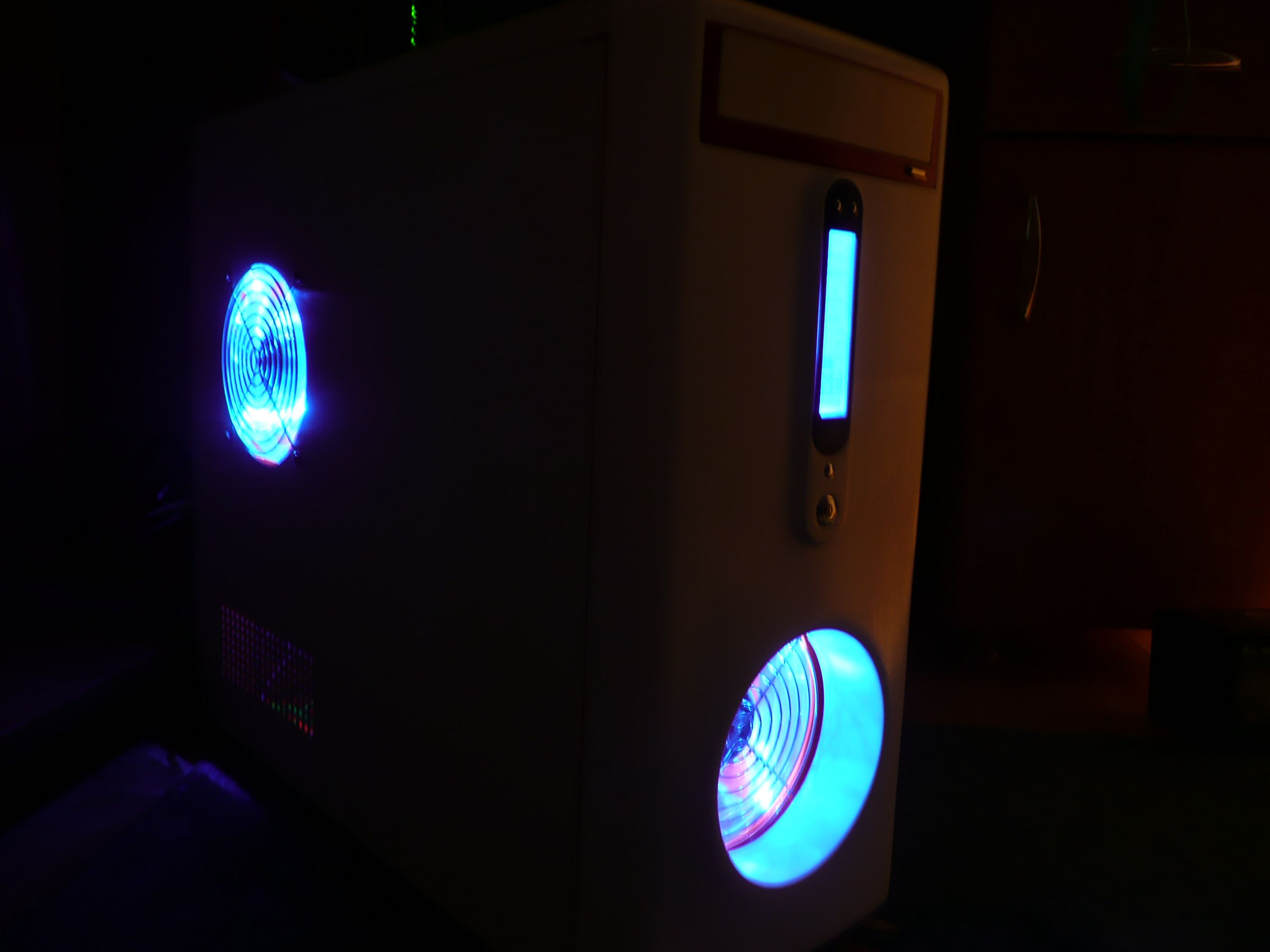

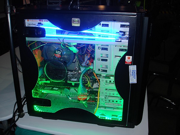

    Witam ponownie . Postanowiłem przerobić obudowę z tego tematu .Obecnie obudowa wygląda tak
    Postanowiłem wyciąć okno i założyć katody UV oraz elementy UV (przewody sata , ata , wentylator na tył obudowy , może wymienię złącza zasilacza na UV)docelowo wiem ,że będzie okno i elemety UV.
    Kształt okna jaki podoba mi sie najbardziej to
    Moje wątpliwości są następujące
    -czy obudowa ma być bardziej szczelna aby mniej kurzyło się w środku
    -założyć filtr na przedni wentylator czy na tylni też
    -zaszpachlować otwory w podłodze obudowy ( chodzi mi o te podłużne otwory )

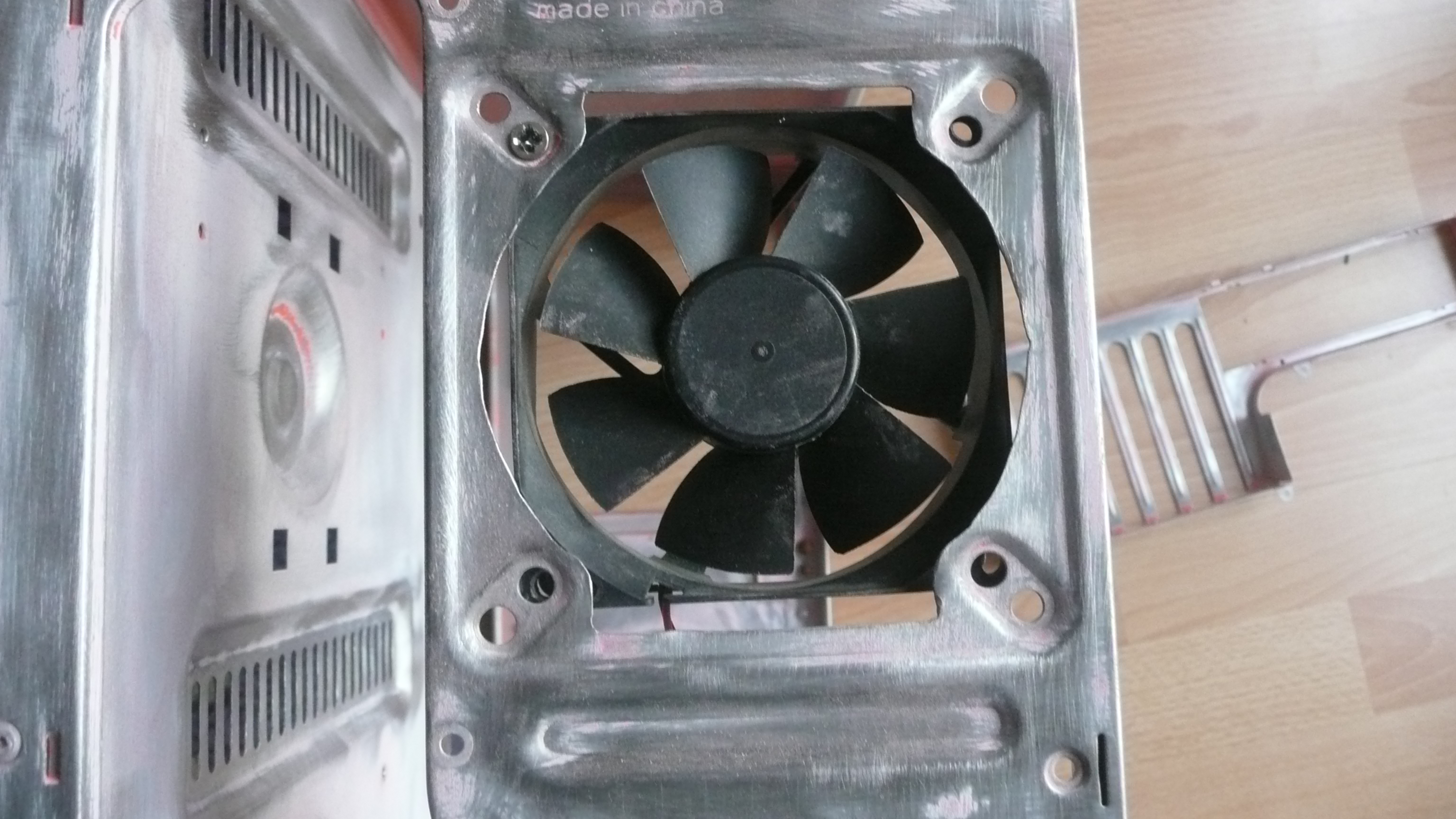

    -z tyłu mam wycięty otwór na wentylator 92x92
    wentylatory akasy i revolteca są 80x80 i będzie dziura w koło
    czy mam zaślepić otwór i wyciąć pod 80x80
    -założyć same śledzie na nie używane otwory z tyłu po kartach .
    Pytań ma jeszcze sporo ale na tym etapie te są najważniejsze.Pozdrawiam.

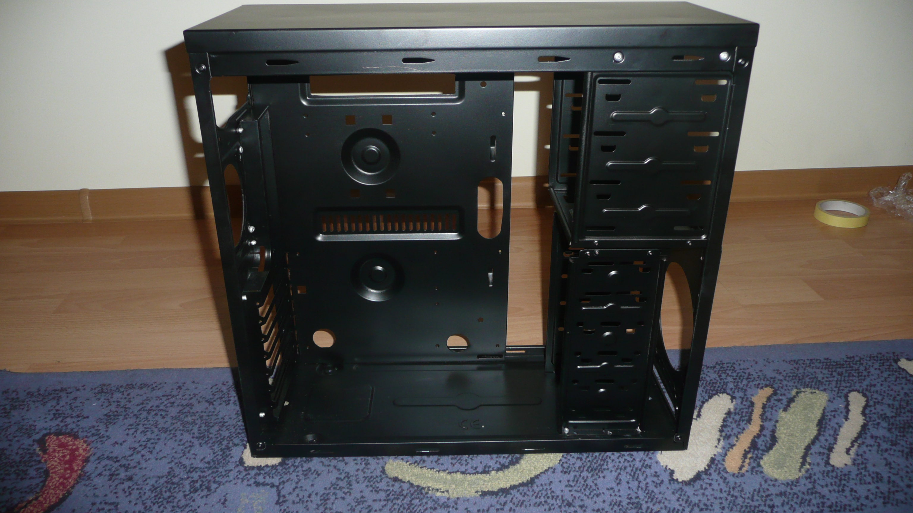

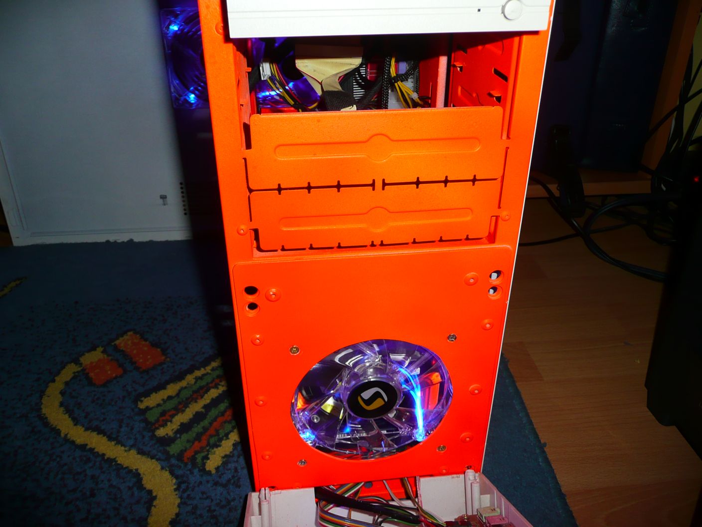

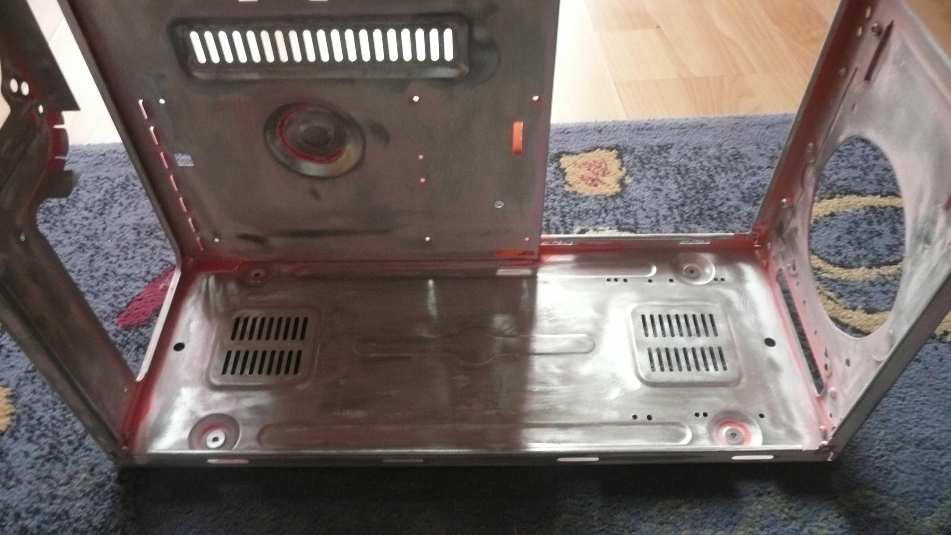

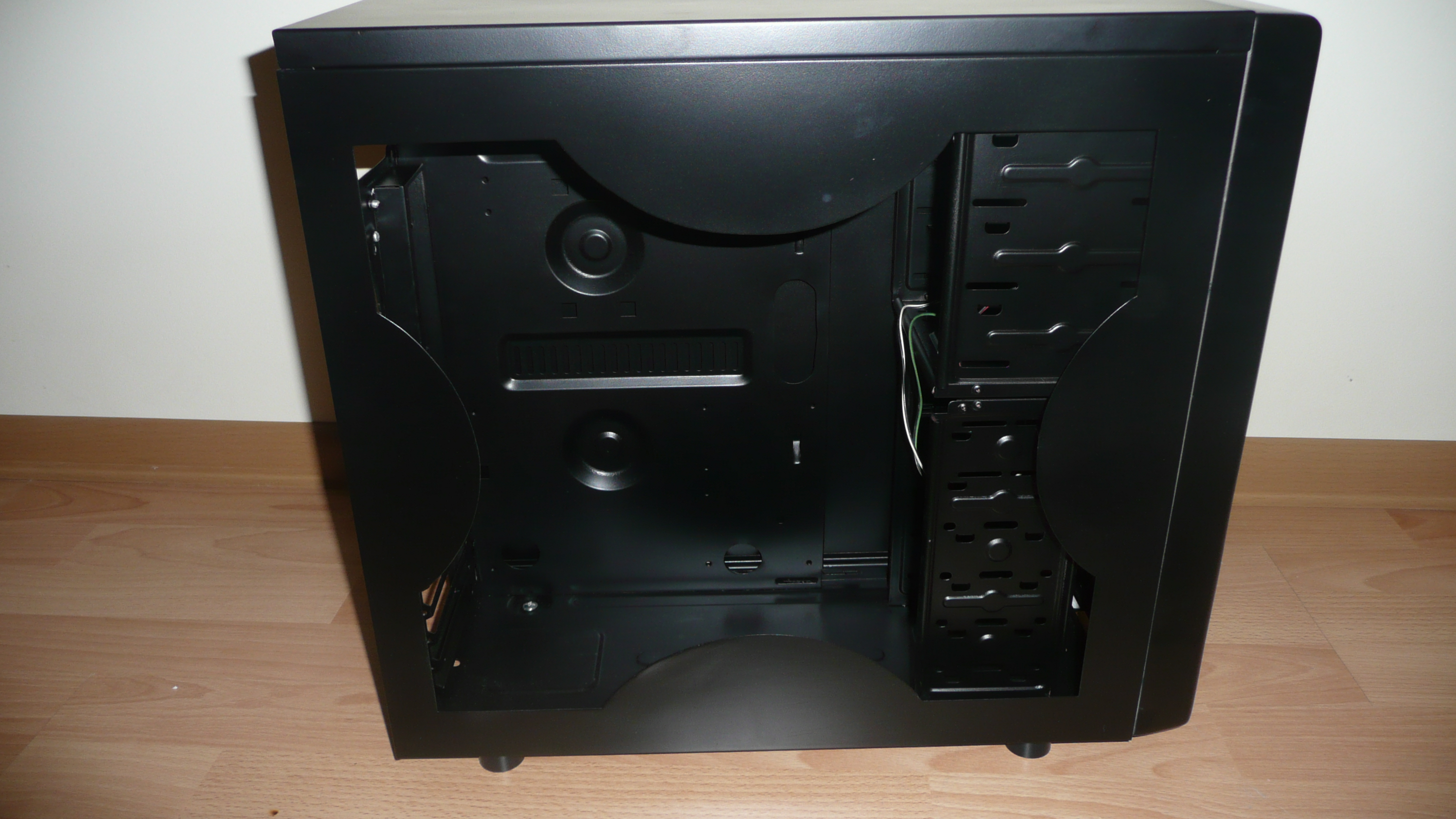

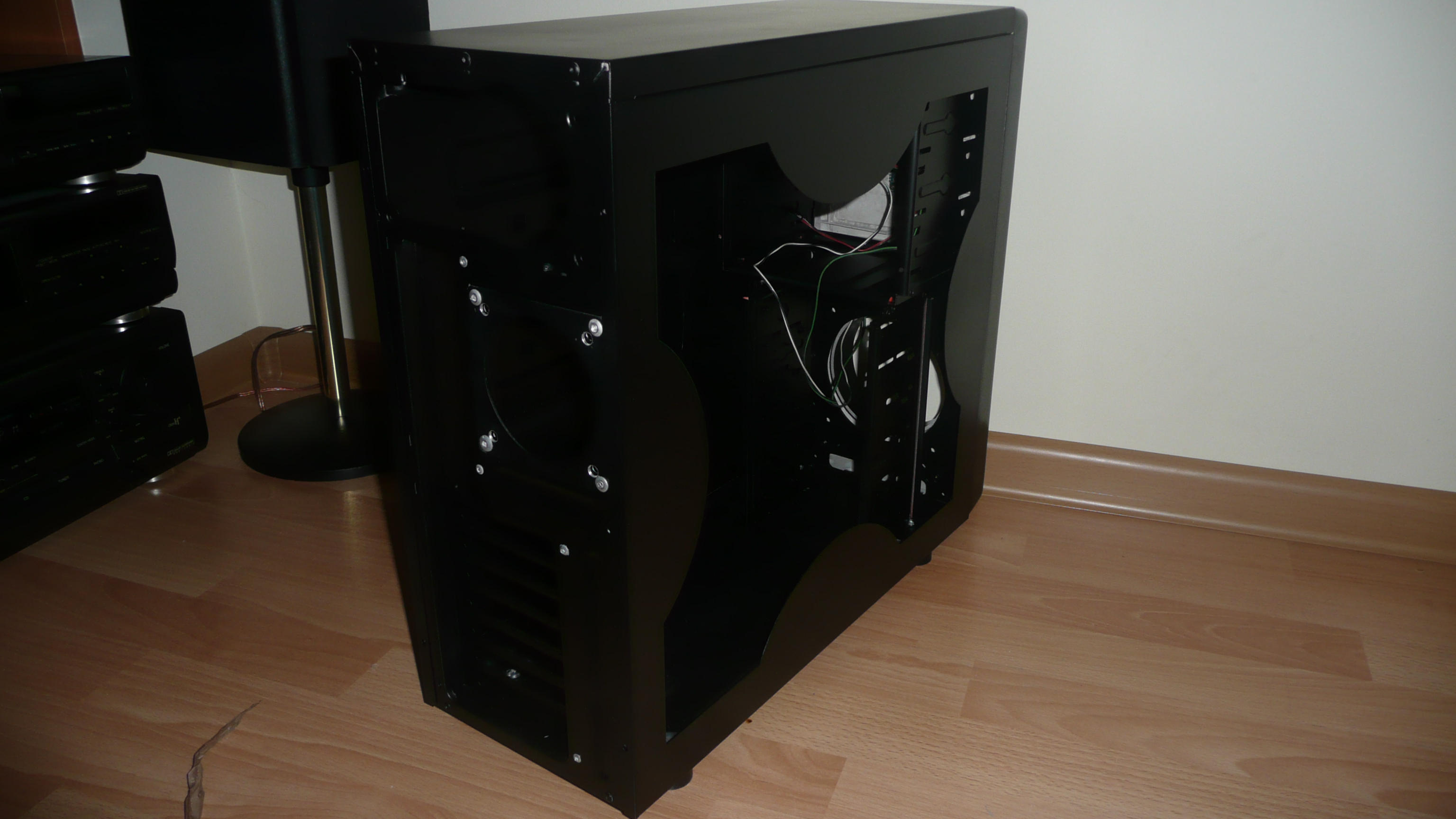

    Prace nad obudową troszkę sie posunęły .Wszystkie elementy nie licząc szkieletu obudowy który został prawie do gołego metalu oczyszczony zostały znarowione papierem na sucho a następnie pokryte podkładem MOTIP Grand Prix .Do lakierowania używałem MOTIP Grand Prix czarny mat .
    Poza polakierowaniem obudowy wyciąłem otwory w korpusie w części na której jest mocowana płyta główna ( przy zasilaczu podłużny na dole dwa okrągłe i z prawej strony owalny).Otwory mają służyć do chowania przewodów.
    Dorobiłem maskownicę na tylni wiatrak z 92x92 na 80x80
    Mogłem ją wcześniej przynitować a tak widać srebrne nity i może je polakieruje jak lakieru starczy.
    Po szpachlowałem otworki wentylacyjne na dole panelu bocznego i w środku obudowy na dole były kratki wentylacyjne też je zaszpachlowałem.
    Dorobiłem nóżki bo fabrycznie nie miała.I na koniec wyciąłem otwór w boczny panelu nie mam jeszcze szyby (plexi) i nie wiem czy będę ją kleił czy przykręcę .Wydaje mi się ,że przykręcona usztywni bardziej panel bo po wycięciu zrobił się mało sztywny.
    Ogólnie jestem zadowolony z efektu prac na tym etapie .Do pełni szczęścia brakuje polakierowania lakierem dwu składnikowym za pomocą pistoletu a nie jedno składnikowym sprayem .Spray nie ma praktycznie żadnej odporności na zarysowania w szczególności matowy (przy przymiarkach wysunął mi się dysk twardy i zarysował spód obudowy)..Malowałem kilka rzeczy ale lakierem z połyskiem i na to bezbarwny i efekt jest dużo lepszy.
    Zamieszczę kilka fotek.
