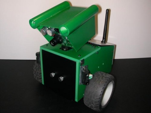

    Robot ten zawiera mikrokontroler AVR ATMEGA324P. Potrafi on komunikować się z komputerem (a także może w przyszłości z innymi sobie podobnymi robotami) dzięki zamontowanemu modułowi XBEE.
    Sensory jakie zawiera to:
    - 2 czujniki podczerowne SHARP (pomiar odległości, podążanie wzdłuż ścian, unikanie przeszkód)
    - sonar SRF-05
    - kamerę AVRcam.
    Sonar i kamera zamontowane są na ruchomej głowicy o dwóch stopniach swobody. Robot posiada także enkodery kwadraturowe na każdym z dwóch kół.
    Robot został przewidziany w przyszłości jako platforma do badania algorytmów lokalizacji na podstawie budowanych przez siebie map otoczenia.
