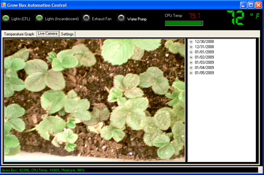

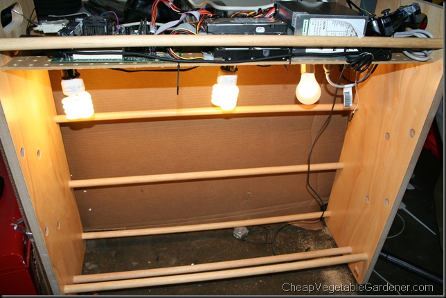

    Na stronie www.cheapvegetablegardener.com przedstawiono projekt zautomatyzowanej komory dla roślin. Pozwala ona na hodowanie roślin bez nadzoru użytkownika. Całość sterowana jest przez komputer, który kontroluje oświetlenie i temperaturę. Nie jest jeszcze gotowe automatyczne podlewanie roślin, ale autor już nad tym pracuje, więc można się spodziewać niedługo aktualizacji artykułu. . System robi też zdjęcia roślin i zapisuje też wszystkie parametry otoczenia. Poniżej zamieszczam kilka filmów pokazujących działanie systemu i wzrost roślin.

    Pierwsze zastrzeżenie jakie rzuciło mi się to używanie kompa do sterowania tym wszystkim, zasilacz minimum 100W trochę energii pochłania i do tego hałasuje.
    Części tez nie są tanie.
    Można by było zastosować ATmega64 i do tego jakąś pamięć At24c256 wszystko puścić po RS232 i wyjdzie taniej, oszczędniej i ciszej, no chyba że ktoś ma duże zasoby finansowe.
  • #3 5964608
    Galareta
    Bo komputer PC nie jest dobrym rozwiązaniem dla takich celów według mnie:) Mikro kontrolery są od tego głównym argumentem jest to że PC pobiera troszkę więcej prądu:)
    Co do postu wyżej - nie wiem czy ATmega 64 miała by tutaj co robić;) i pamięć raczej jakąś Flash z 16MB zamiast tej C24:) w końcu autor chce zdjęcia zapisywać:) choć z 2 strony można by było do zdjęć jakiś tani aparat wykorzystać :) po prostu sterować nim z uC

    Dla mnie to trochę podejrzane, kto normalny hoduje rośliny w szafie, oświetlając je żarówkami ?
    Jedyne "sensowne" zastosowanie jakie widzę to hodowla gandzi :) ale konstrukcja trochę za niska jak na ten cel :P
    Do tego ten komputer, niektórzy mówią o uC a przecież wystarczy programowalny włącznik mechaniczny/elektroniczny za 15/30 pln (ewentualnie kilka) i osiągniemy dokładnie to samo (wiem bo u mojej babci jest w ten sposób zorganizowane oświetlenie drzewek bonsai).
    Jak dla mnie zdecydowany przerost formy nad treścią.

    Taak, a najlepsza cecha tego growboxa to zdecydowanie zdolność do wizualnej rejestracji postępów we wzroście :^). Z wykorzystaniem PC jako sterownika do automatyzacji osiąga się ten cel nieporównanie łatwiej.
    Wklejone wideo z growlogu na żywo doprawdy robi wrażenie.

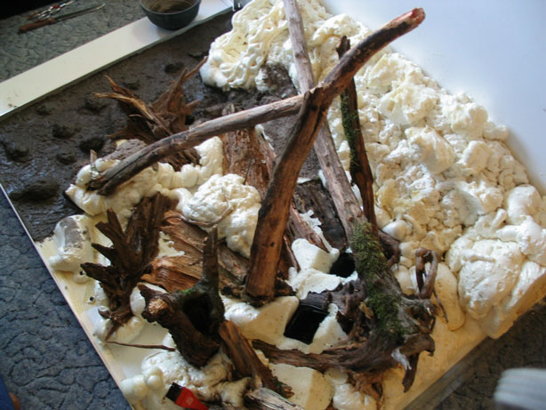

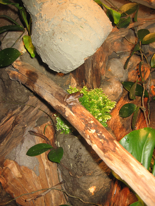

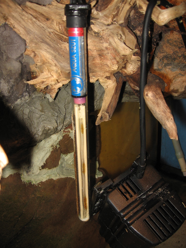

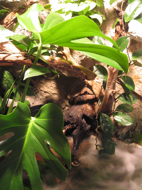

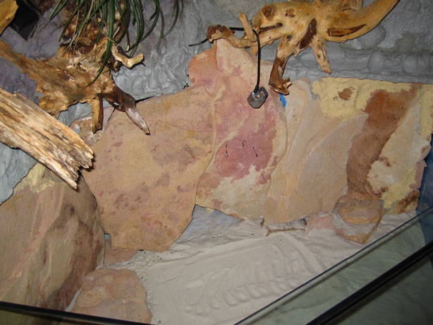

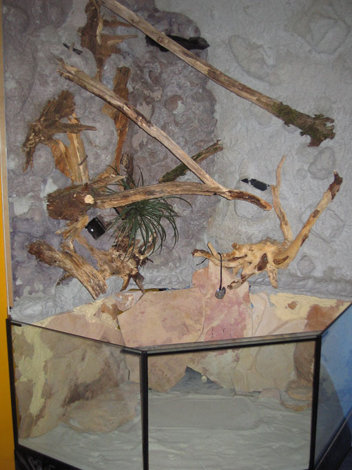

    Szału nie ma ja mam 2500 litrow paludarium sterowane z PC ale musialem użyc PC po prostu dla tego ze mogę sterować całością z internetu.
    Sprawa wygląda tak przedstawie swój projekt w skrócie.
    Komputer PC robi za web serwer z php ajaxem etc potrzebne to jest ponieważ aplikacja sterująca napisana przeze mnie została w php flashu javie i ajaxie :D.
    Sterowanie odbywa sie poprzez port LPT ale odpalenie aplikacji sterującej nie blokuje jak wszystkie aplikacje portu LPT na stałe o nie. Aby tak było jest oddzielny exec który odpala się tylko po to żeby zmienić stan portu.
    Dzieki temu mogę mieć odpaloną tę aplikacje na stałe na serwerze a także mogę ja odpalać np na drugim koncu swiata, aby podejrzec czy wszystko chodzi dobrze ew wprowadzic zmiany.
    Funkcje mojego paludarium?
    Automatyczny deszcz.
    Automatyczne oświetlenie.
    Automatyczne dolewanie wody po jej wyparowaniu (okolo 70 litrow paruje tygodniowo)
    Automatyczna podmiana wody (upust i jej dolanie)
    Właczanie/wyłączanie 2metrowego wodospadziku
    Właczanie/wyłączanie grzałek
    Właczanie/wyłączanie filtrow
    Właczanie/wyłączanie napowietrzania
    Właczanie/wyłączanie CO2
    Właczanie/wyłączanie wentylacj izewnetrznej z regulacja przepustowości(dobrze te 70 litrow tygodniowo wyparowac na dwor nie do pokoju chodujemy w paludarium nie pozanim musialem wykuć sie z pokoju na dwor)
    Pracuje nad integracja kamerki teraz www do swojej aplikacji flash :D z oczwistych powodów nawet nie podam adresu serwera na ktorym jest aplikacja mam zabezpieczenia przed zalaniem etc do tego ne idopusci sprzet ale nie chce aby ktos mi stresowal gada zmiana swiatla etc (oczywiscie aplikacja zabezpieczona haslem i loginem)

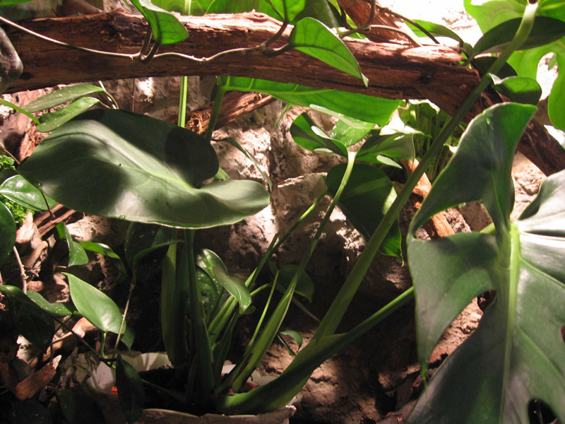

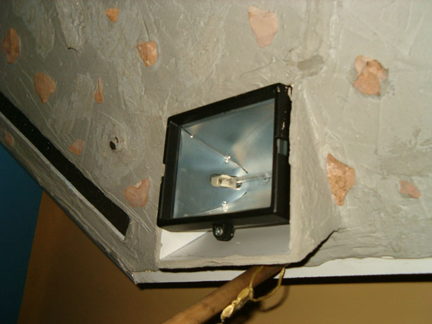

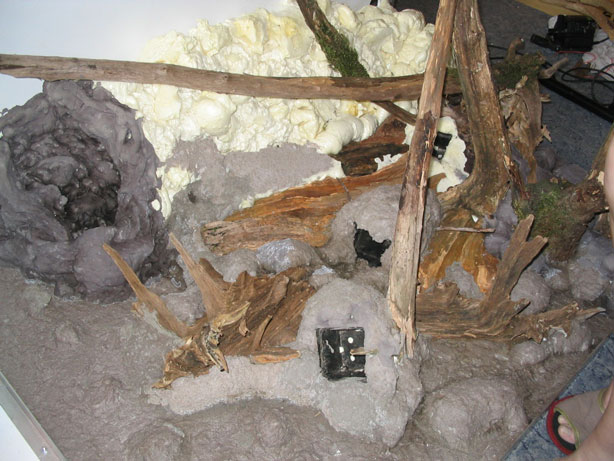

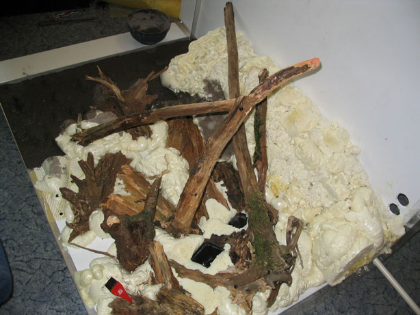

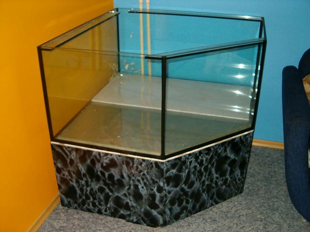

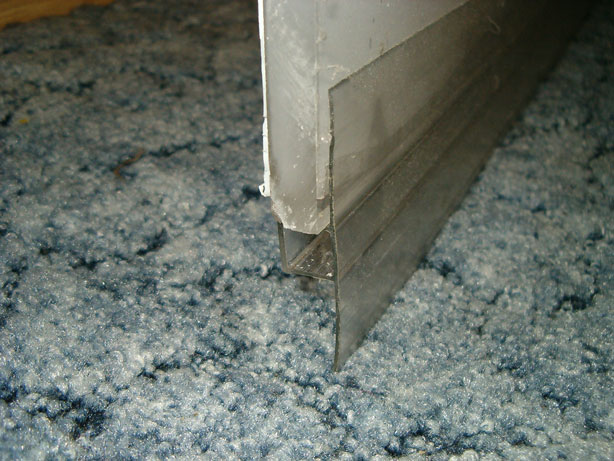

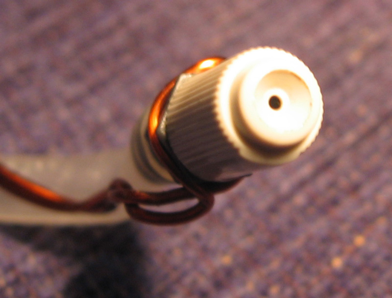

    Pare fot z przed 4 lat teraz inaczej wyglada wpakowałem jakeis 10tys zl extra hehe od tego czasu więc baja :D

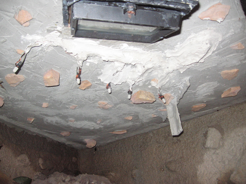

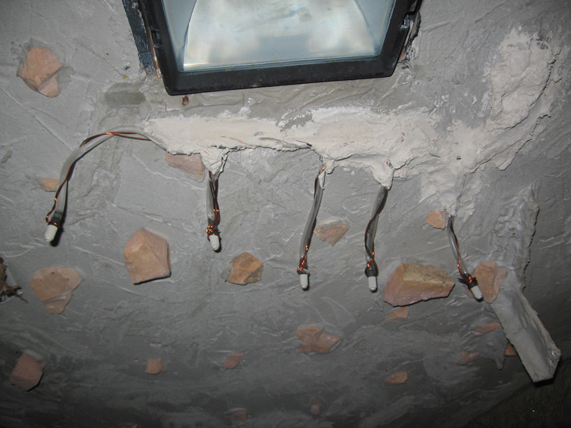

    te dysze sa obecnie ladnie shcowane i pomalowane na kolor tla nie jak tu na zdjeciu
    Zautomatyzowana komora dla roślinZautomatyzowana komora dla roślinZautomatyzowana komora dla roślin

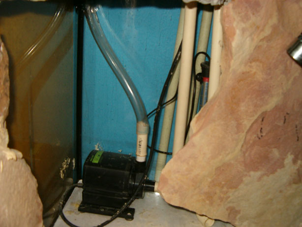

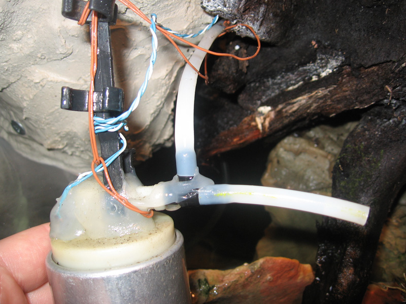

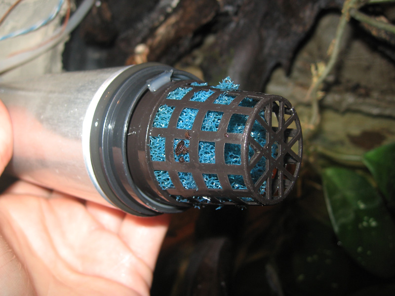

    Wtedy była pompa paliwa do uruchamiania deszczu teraz jest elektrozawor na bierzacej wodzie która pociagnąłem do pokoju i dolewana jest świeża woda.

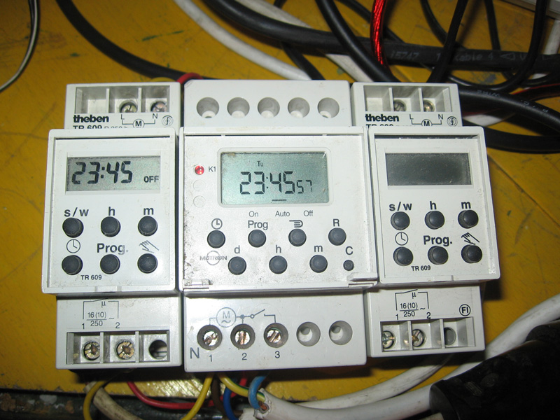

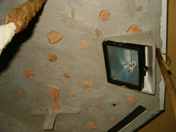

    Wtedy był deszcz mgielnik oraz oswietlenie na zegarach przejsciowo obecnie PC

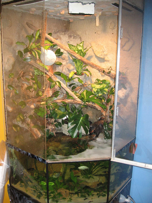

    I pare fot ogółu
