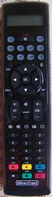

    Kupiłem pilot uniwersalny typu SilverCrest KH 2150 taki, jak na obrazku. Bez problemu nauczyłem go obsługi telewizora,DVD, SAT, amplitunera, ale nijak nie mogę sobie poradzić z głośnikami Genius 5.1 model SW HF 5000. Ponieważ nie znalazłem gotowych kodów, usiłuję je zainstalować jako "aux1" przy użyciu "search code", ale nie znajduje odpowiednich kodów (nie wywołuje reakcji). Także próba nauczenia go od oryginalnego pilota nie przynosi skutku - pilot daje komunikat "success" , ale nic nie robi. Czy ktoś może mi pomóc ???

    Też trochę się z nim męczyłem. Kody do poszczególnych urządzeń wklepywałem ręcznie a później uzupełniałem o brakujące funkcje z oryginalnych pilotów. Czasem udawało się to dopiero po wielu próbach. Zauważyłem, że trzeba wyczuć kolejność wciskania przycisków: KH 2150 i zaraz po tym oryginalny, ale krótko. Podejrzewam, że zależy to również od długości kodu.
    Ogólnie: pilot rewelacyjny i jak na cenę 30 zł wykonany perfekcyjnie z bardzo dużymi możliwościami. :D

    Wczoraj późnym wieczorem udało mi się wreszcie zaprogramować pilota. Zrobiłem to w niemal całkowicie ciemnym pomieszczeniu (kekka poświata z sąsiedniego pomieszczenia, tylko abym widział, co robię). Po wejściu w tryb uczenia kilkakrotnie naciskałem i puszczałem przycisk oryginalnego pilota a nauka trwała ok. 30 sekund ( inne piloty programował 3-5 sekund). Piloty ustawione nieruchomo "diodka w diodkę" ok. 10mm jedna od drugiej. Po takich manewrach wreszcie się nauczył, ale to raczej dzięki mojemu dzikiemu uporowi :-).
    Zatem z mojej strony temat uważam za rozwiązany i jeszcze raz dziękuję koledze za trafne wskazówki, zgodne z poczynionymi przeze mnie obserwacjami.
