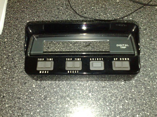

    Znajomy mi podrzucił licznik od motoru.

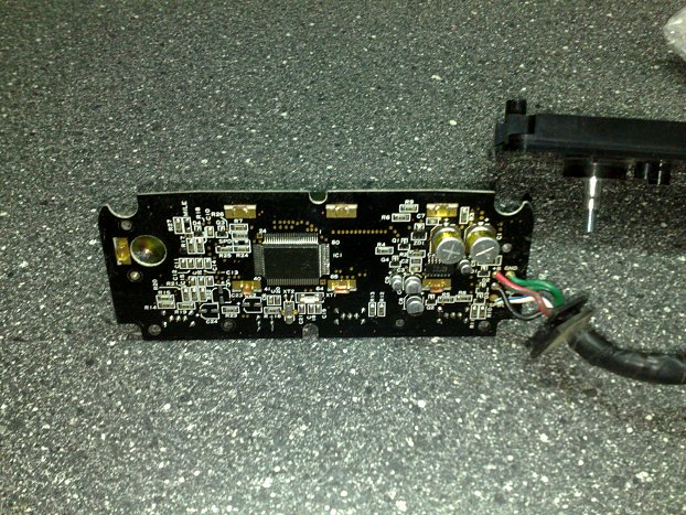

    Licznik (prędkościomierz) nie ma żadnych oznaczeń na zewnątrz, pochodzi od jakiegoś motoru chyba afryka, albo innego ścigacza. Wewnątrz na płytce doszukałem się tylko oznaczeń Stanley s-9939d.
    Od momentu zakupu motoru licznik był nie sprawny.
    Na płytce znajduje się procesor, przetwornic +5V oraz wyświetlacz LCD.
    Nie wiem za co się złapać więc proszę o wszelką pomoc w tym temacie.
    Przewody które z niego wychodzą to +, masa, SPD+, SPD-, podświetlenie oraz IG.
    SPD to chyba czujnik prędkości, ale IG :?
    Nie widać aby wnętrze było zalane, płytka czysta, wyświetlacz cały a do procesora dochodzi +5V.

    1. afryka to nie scigacz
    2. dowiedz sie od jakiego motoru to jest i skombinuj schemat
    3. IG to pewnie + po kluczyku

    Rzeczywiście z tą afryką dałem plamę. Usprawiedliwię się tym że nie znam się na motorach. Z tego co jest licznik też nie widziałem na oczy.
    Licznik jest cały cyfrowy (LCD)
    W dolnej części 4 przyciski.
    Generalnie jest martwy, nic nie świeci.
    Jedno co moglem sprawdzić to działanie przetwornicy opartej na TA 8005F.
    Licznik od motoru
    Licznik od motoru
    Licznik od motoru

    To nie zaden predkosciomierz tylko "trip computer" od motoru Honda Africa Twin.
    Taki drogomierz, zegarek itp.
