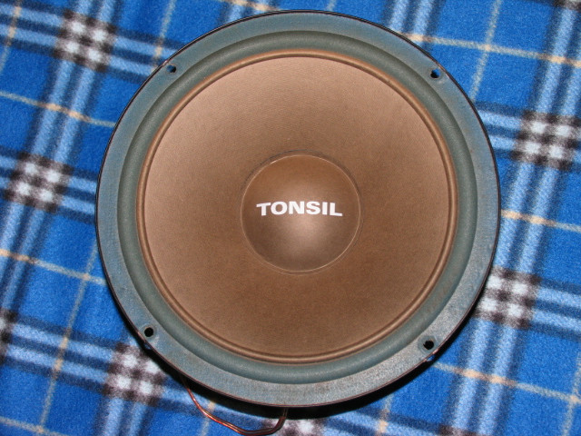

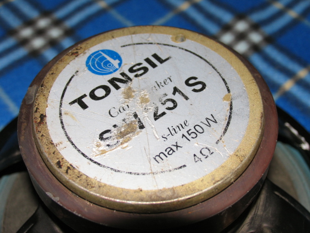

  • #7 6082354
    Vojt110
    Witam zamieszczam zdjęcia tego głośnika. Proszę o jakąkolwiek pomoc. Kompletnie nie mam pojęcia jak dobrać skrzynię do tego głośnika.
    Subwoofer na TONSIL SW 251S - brak danych?
    Jak widać głośnik ma już swoje lata. Membrany już delikatnie wyblakły. Jednak zawieszenie jest w dobrym stanie jeszcze. Głośnik z powodzeniem posłużyć może jeszcze kilka lat bez szwanku.
