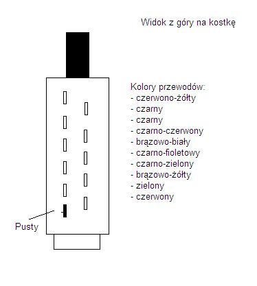

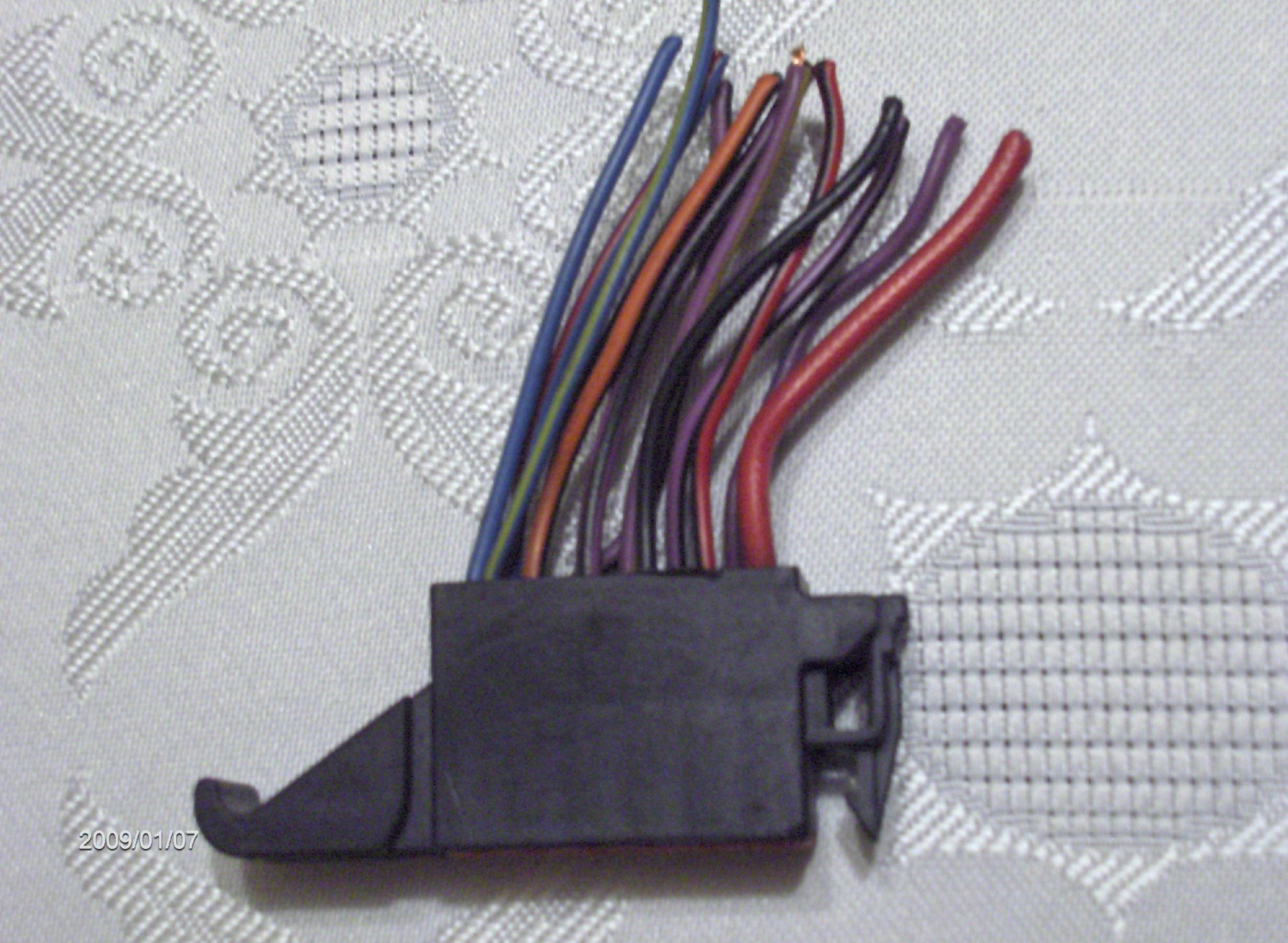

  • #6 6003678
    rrobaszek
    Witam ponownie,
    kolega viper555 wysłał mi rozpiskę innej kontki, ale niestety kolory przewodów się nie zgadzają.
    Oto jego rysunek:
    Problem z przełącznikem zespolonym FORD ESCORT
    Natomiast ja mam taki:
    Wydje mi się że różnica jest w tym że ja mam escort kombi z wycieraczką i spryskiwaczem szyby tylnej.
    Bardzo proszę Wszystkich o pomoc.
  • #7 6003974
    rico37p
    kolory przewodów zmieniły się w Eskorcie bodajże w 95 lub 96 roku i dlatego to nie pasuje . Sprawdzę u siebie co ja mam i odpiszę jak będą te same co twoje kolory.
    Ty masz Escorta z 91-95 .Wg schematu 54-3G czarnofioletowy , 53 zielony ,31B-2 brązowożółtry,31B-1 brązowobiały,54-2 czarnozielony,54-9czarnożółty,53Bczerwony,53C-1czarny,53Cczarny,53-3czarnoczerwony . Powodzenia.
    Numery są na przełączniku.
