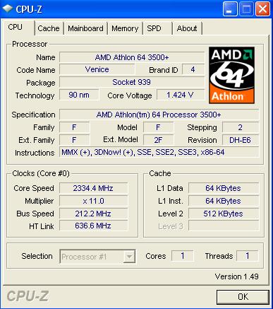

    Zmieniłem cpu/ddr clock ratio na 2/1.66, wiec ddr speed wynosi teraz 418. Fsb jest teraz 252, wydaje mi się dużo i dlatego się przejmuje czy kręcić to dalej i Pytam... Zrobie jakiś zrzut z cpu-z. ... Co ja p. Podnosze fsb, ale nie sprawdzam za kazdym razem w cpu-z czy taktowanie sie podniosło... teraz sprawdziłem i sie okazuje ze ni huhu. Jak to źle robić coś pierwszy raz... 210 działa prawidłowo, od nowa szukam ekstremum. Tamtym sposobem to do miliona mógłbym kręcić :D wstyd
    Athlon64 3500+ na Gigabajcie ga-k8nf-9
    Ot! Moje dokonanie :D przy 213 juz lipa...

    213, czyli masz najgorszą z możliwych płyt. Niestety, niektóre k8nf9 tak właśnie mają. Też taką padakę kiedyś miałem. Teraz tak, włącz top performance, mnożnik HT x2 i wtedy jeszcze kilka megaherców z niej wyciśniesz z biosu, a więcej już pod systemem.
    Ta padaka powinna wstać z biosu jeszcze do około 235-240MHz.

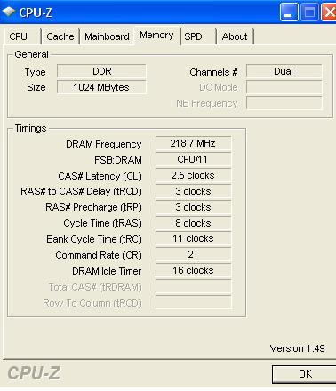

    Proszę, oto scrin pamięci.
    Vcore mogę podnieśc w biosie, nie pamietam co ile. Szkoda ze płyta złom ;/

    Ze screena widać, że jednak ramu nie przestawiłeś na 166MHz, przestaw i sprawdź wtedy raz jeszcze.
