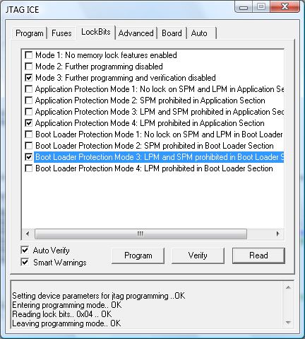

    Witam, jestem początkujący w temacie odblokowywania procesorów ;-) - nigdy mi się nie zdarzyło zablokować, aż tu nagle... ;-) Procesor sterujący oświetleniem choinkowym ATMega16 nie daje się programować. W AVR Studio mogę bez problemu odczytać FuseBity, LockBity a nawet odczytać pamięć programu. Jakimś cudem LockBity są ustawione jak na dołączonym obrazku - czyli totalne zablokowanie zapisu ;-). Dopiszę, że nie Ja je tak poustawiałem. I tu pierwsze pytanie - nóżki mC dostąpiły kiedyś zaszczytu zwarcia i potraktowania napięciem 12V - czy to może być przyczyną takiego stanu rzeczy (nic mi nie przychodzi innego do głowy co mogło by przestawić LockBity - FuseBity pozostały w porządku - taktowanie wewnętrznym zegarem 8MHz). I wreszcie najważniejsze pytanie: czy posiadanym przeze mnie programatorem JTAG ICE można coś wskurać czy procesor do wywalenia?

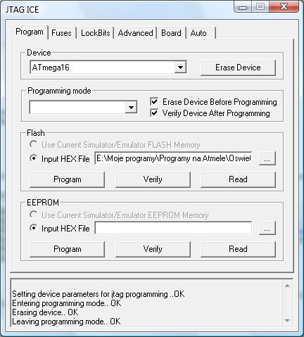

    Niestety nie kasuje / choć wykonuje się niby poprawnie (komunikat zakończony OK):
    Dodam, że inny posiadany przeze mnie mikroukład (również ATMega16) mogę bez problemu programować, więc to nie wina ani programatora, ani systemu Vista, ani AVR Studio.

    Czytam to co napisałeś i nie bardzo mi to wszystko pasuje. Raczej przy takich "fusach" nie powinno się dać odczytać programu. Sprawdź plik po odczycie czy tam jest rzeczywiście Twój program a nie np. kolejne wartości bajtów 0,1,2,3...255 i od początku.
    I jeszcze jedno-spróbuj obniżyć szybkość zegara programatora (jak najwolniej). Kiedyś obserwowałem zjawisko polegające na zgłoszeniu po wykonaniu jakiejś operacji (chyba właśnie kasowanie) przez podobny programator (prog. po SPI nie JTAG) ALL OK i nic więcej! Wtedy miałem problem ze zaśmieconą linią zegara.

    Spróbowałem obniżyć prędkość JTAGa - to samo - nic się nie zmieniło poza czasem przesyłania programu. ALE! Zauważyłem dzisiaj dość dziwną rzecz która może pomóc - kiedy odłącze układ od programatora i podłączego go ponownie - LockBity i Fusy są czytane tak jak powinny być ustawione (choćbym naciskał Read kilkaset razy). Natomiast (i tu ciekawe) kiedy próbuje cokolwiek zapisać do kontrolera (czy to FuseBity, czy LockBity czy też program) to po takiej operacji gdy próbuje odczytać LockBity - znów się ustawiają na blokadę. Dziwne, nie?
    Co do zawartości programu... po jego odczytaniu widzę coś takiego (i tu chyba miałeś rację - to nie jest program tylko zbiór śmieci):

    Jedynie mnie zastanawia dlaczego w okienku "Programing mod" nie masz żadnego z tych programatorów ? Chyba powinno być dostępne ISP mod i JTAG. Jak wybierzesz JTAG to powinien się on po tym interfejsie skomunikować z procesorem. No chyba że procek jest faktycznie uwalony.
    Odkąd pamiętam - ta lista wyboru była pusta w tym okienku - nie mogę z niej wybrać niczego bo niczego na niej nie ma. Do tej pory programowanie przebiegało bez problemu - mam JTAG ICE. Chciałbym jeszcze raz zaznaczyć, że programator jest OK. Procesor zablokował się raczej podczas pracy (wtedy gdy zmieniałem napięcie).
