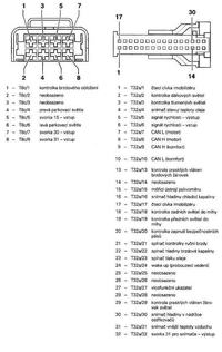

    Moja Fabia 1,4 MPI 2000 r. miała (ma) następujące objawy:
    Podczas jazdy rozładowywał się akumulator do tego stopnia,że auto po 10 km gasło z braku prądu.Wymiana akumulatora na nowy nic nie dała.Wykonałem parę pomiarów upływności prądu,ale wszystko było w porządku.Okazało się,że alternator zaczyna ładować dopiero po przekroczeniu 3500 obr/min.Po załączeniu samochodu napięcie ładowania wynosi 12,4 V i dopiero wzrost obrotów do 3500 obr/min powoduje wzbudzenie alternatora i ładowanie napięciem 14,6V.Po tym wzbudzeniu już jest wszystko w porządku bez względu na obroty i obciążenie.Po tym odkryciu wykonałem jazdę próbną i stwierdziłem,że podczas normalnej jazdy obroty rzadko przekraczają 2500 obr/min,więc nie ma szans na ładowanie.
    Moje pytanie jest następujące:
    Co decyduje o progu zadziałania alternatora:diody wzbudzenia czy regulator napięcia ? Zaznaczam,że po wzbudzeniu przy 3500 obr/min napięcie utrzymuje się już cały czas na odpowiednim poziomie,niezależnie od obrotów.
    Jeśli wzbudzę alternator to mogę już jechać tak długo,aż zabraknie paliwa.

    I tutaj pole dla popisu znawców modelu samochodu. Pytanie, czy wzbudzenie przebiega przez żarówkę, czy opornik? Jeśli przez żarówkę to bardzo prawdopodobne, że jest niesprawna (spalona), lub brak połączenia. Jeśli przez opornik i wyświetlanie diodą LED to należy szukać gdzie zanika zasilanie za stacyjką. Może to być także bezpiecznik. W każdym razie należałoby wziąć do ręki miernik.
    W moim przypadku nie znam szczegułów konstrukcji alternatora Fabii Na zdjęciu nastującym po tym poście nie pasuje mi aby drugim pinem płynął głowny prąd . A nie widzę innego złącza. W każdym razie na jednym cienkim przewodzie musi się pojawić napięcie po przekęceniu stacyjki. Mam nazdieję, że przy podłączeniu próbówkiz żarówką zaświeci się kontrolka. Ale nie jest to takie oczywiste jeśli alternatorem zarządza jakiś komputer.

  • #14 5974042
    T_E_D_I
    Podłączyłem do minusa,lecz kontrolka nie świeci.Szukam więc przerwy.
    I tu rodzi się następny problem:
    Mam odkręcone zegary i niestety nie wiem który przewód jest od kontrolki ładowania.Mam taką rozpiskę ( po czesku ),ale tam nie ma słowa o tej kontrolce.
    Czy ktoś może wie który to styk ?

    Pin 24 T34A/24 wake up
    To jest sygnał wzbudzenia alternatora
    U ciebie ładowanie następuje na skutek szczątkowego magnetyzmu wirnika.
    W zegarach odpowiada za wzbudzenie rezystor, o ile dobrze pamiętam 10 ohm/2W
