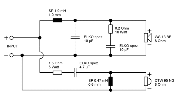

    Potrzebuje kogoś to by mi pomógł zrobić zwrotnice do Vifa C13WG-08 + GDWK10/250/8AKX 250W 8 OHM STX
    Zwrotnice mógł bym zrobić sam ale potrzebował bym kogoś kto by mi zpodał dobry schemat wraz z opisem elementów ( po to bym mógł je kupić )
    Oczywiście wiem że zwrotnice powinienem zrobić sam podczas zestrajania głośnika i mierzenia mikrofonem i innymi duperelami ale tego ni uczynię gdyż nie mam takiego sprzętu do pomiarów i nie znam się na tym za bardzo.
    W sumie nie muszę chyba mówić biorąc pod uwagę jakość głośników ze elementy do budowy zwrotnicy powinny być dobrej jakości

    To raczej chyba nie będzie to potrzebuje kogoś kto by potrafił sam zrobic takie zwrotnice do podanych głośników albo chociaż wyliczyć z jakich podzespołów zrobić i rozrysować to mniej/więcej w postaci jakiegoś schematu takiego który mi wysłałeś
    Albo chociaż może ktoś by mi powiedział chociaz tak w skrócie jak mogę to obliczyć w X-Over pro np.

    Udało mi sie TEORETYCZNIE zrobić zwrotnice do moich kolumn (tweetery STX wymieniłem na Vify D27TG-05-06) Okazało się ze głosniki z kolumny (SUB-MID + Tweeter) były w bazie danych programu X-Over Pro 3 dzieki niemu zrobiłem zwrotki. Parametry i wykresy Link
    Najbardziej mnie martwi czy aby ten jeden tylko kondensator na wysokotonowym to nie za mało :/ CZY CZASEMI PRZEZ TO TWEETER SIE NIE SPALI ?
    Oraz czy ten podział LP-filter 650Hz i HP-filter 1000Hz Jest dobrym podziałem ??
    Nie mogłem wybrać/zastosować innych filtrów np. II czy III rzędu ponieważ charakterystyka SPL zrobiła się nieliniowa/pogmatwana !
    Ten podział jest najbardziej liniowy bo przy podziale LP-f 1000hz / HP-f 1000hz wykres był nieliniwy ( moge zapodac wykres)
    W SKRÓCIE:
    Takie filtrowanie i podział dał mi na moich głosnikach najbardziej liniowy wykres! Lecz czy będą to odpowiednie zwortnice ?
    Moge wrzucić inne wykresy przy zaproponowanym przez was filtrowaniu i podziale....
    Czekam na wasze sugestie i odpowiedzi
