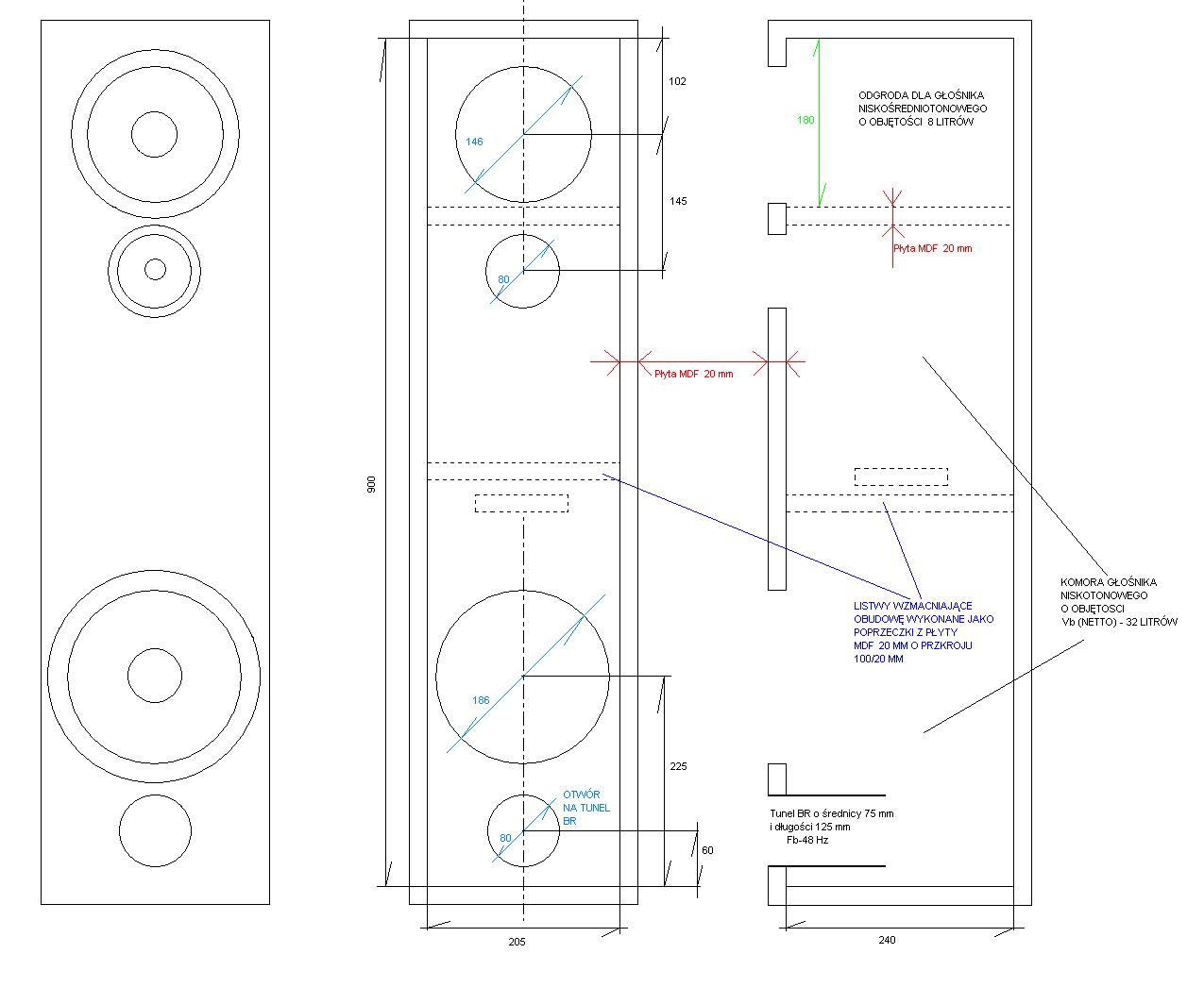

  • #21 6006685
    Przemol
    a co powiecie na ta konstrukcje
    niskotonowy: STX GDN 22-140-8-SCX
    średniotonowy:STX GDM 14-150-8-SCX
    wysokotonowy: STX GDWK 10-200-8-PJ
    zwrotnica
    Kolumny podłogowe na stx'ach
    i obudowa coś takiego:
  • #22 6007758
    mczeslaw
    Poziom 36  
    A co powiesz na coś takiego:
    W zasadzie jest to monitor na GDN 17-140-8 SCX + GDWK 10-250-8 AK w obudowie kompaktowej, uzupełniony o 32 litrowy subwoofef na GDN 22-300-8 w jednej obudowie.
    Częstotliwości podziału 250 Hz i 2800Hz.
  • #23 6009113
    Przemol
    to nie lepiej w twoim modelu zrobić zwrotnice 2 drożna a subwoofer w tej obudowie zrobić aktywny lepszy efekt mi się zdaje.
    Chociaż z tego co słyszałem to z tych przetworników moich zaproponowanych jest dość fajny dźwięk jak i bass
    pozdro
  • #24 6009296
    mczeslaw
    Poziom 36  
    To jest już bardziej wyrafinowana i droższa konstrukcja.
    Może i zrobić małe monitorki z subem, ale mimo wszystko jest to układ 3-way (trójdrożny).
    A co do twojej propozycji to masz parametry obudowy, jej Vb, Fb tunelu BR oraz jego parametry?
    Może być i na tych głośnikach. Ale jak na razie nie przedstawiłeś żadnej konstrukcji tylko schemat zwrotnicy do zastosowanych tam głośników.

    Przemol
    b-r fi 68 x 160 końcówka ok 2cm profilowana
    strojenie GDN na 45Hz
    co o tym sadzisz zagra to dobrze?? bo właśnie myślę nad taka konstrukcją??
  • #26 6009810
    mczeslaw
    Poziom 36  
    Do wyznaczenia parametrów BR potrzeba po pierwsze wyznaczyć objętość Vb kolumny. Tan sam tunel różnie dostroi nam BR w różnych pojemnościach. A ty nawet nie wiesz jaka będzie najlepszą dla GDN-a który proponujesz.
    Nie widzę jeszcze szerokości wewnętrznej ani głębokości wewnętrznej.
    Od pojemności jaka tam jest deklarowana trzeba jeszcze odjąć około 2 litrów uwzględniając tył GDN-a wewnątrz oraz pojemność jaką zajmuje tunel BR (przy założeniu że ten co podałeś).
    GDN-a stroimy wielkością jego obudowy, a ty masz na myśli zapewne strojenie kanału BassRefleks.
    Szybko przeliczyłem i jest tak z tą obudową:
    Vb-28dm;
    Fb faktycznie najlepiej nastroić na 45Hz (co nam pięknie wyrównuje ch-kę)
    φ-6,8 ( z polinku :D ) ale długość 14 cm (czyli o 2 cm trzeba uciąć).
    No i bardzo ładna ch-ka, będzie ładnie grało, ale za niskiego dołu to nie będzie bo F3-55Hz. Wynik do przyjęcie ale z tego głośnika można więcej wycisnąć, tylko czy jest potrzeba. Żeby zszedł do poziomu mruczącego dołu F3-46 Hz potrzebuje 40 litrów netto i też strojenia Fb na 45 Hz, no ale 40 litrów to już za duże ryzyko uszkodzenia mechanicznego tego głośnika.

    Przemol
    projekt ten nie jest projektem moim tylko użytkownika tego forum Pawla S. a że według mnie chłop się zna na rzeczy to wiec proponuje ten głośnik jak i tą obudowę. Co do strojenia to chodziło mi o b-r na 45Hz.
    A po co ci szerokość i głębokość jak masz tam litraż gdn-a 29,9l odjąć jak mówisz ok 2l= 27,9l. to mi się zdaje ze taki litraż jest wystarczający jak dla tego GDNa chyba że się myle to mnie popraw
    co do b-r to przecież pisałem ze 2cm trzeba wyprofilować żeby nie było świstów powietrza wiec zostaje 140mm :-)
  • #28 6010102
    mczeslaw
    Poziom 36  
    No więc tego nie neguje co już wcześniej pisałem :arrow:
    Vb-28dm;
    φ-6,8 ( z polinku ) ale długość 14 cm (czyli o 2 cm trzeba uciąć).
    Jedynie co bym zmienił to deczko krótszy BR.
