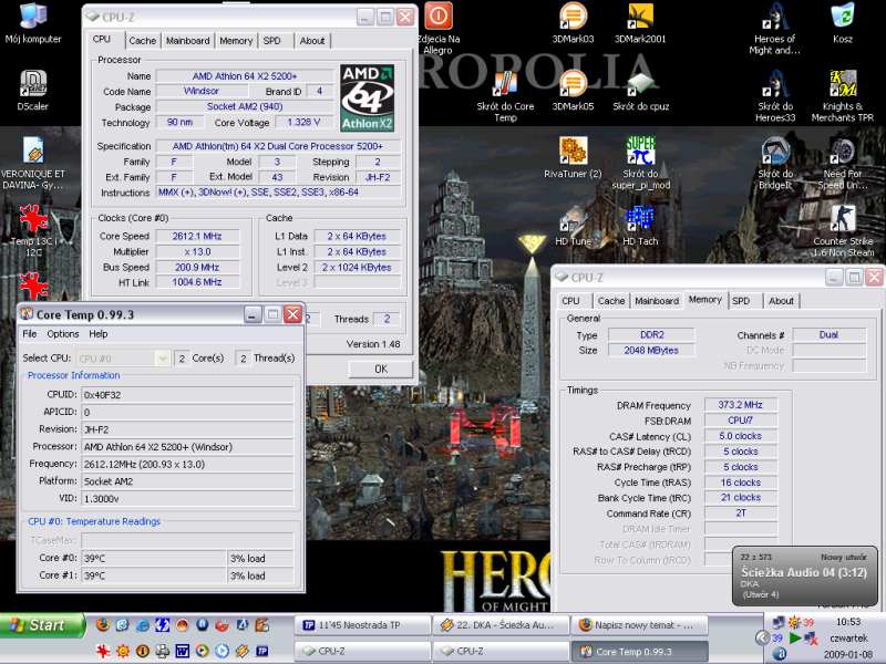

    Witam posiadam procesor Athlon 5200x2. Chłodzenie jakie mam to Pentagram NXC-100 AlCu. U mnie temp. przy słuchaniu muzyki i przeglądaniu Internetu wynosi po ok 40C na rdzeń przy minimalnych obrotach wentylatora. Mam pytanie jaka jest temperatura pracy max? w moim przypadku według mnie temp. jest ok. I jeszcze pytanie dlaczego ram mi taktują z prędkością 375MHz?? a nie 400MHz do jest od mnożnika?? tylko przy parzystych liczbach będzie 400MHz? tak mi się wydaje. I jeszcze jakie polecacie chłodzenie do tego procka?? Dodaje fotki.

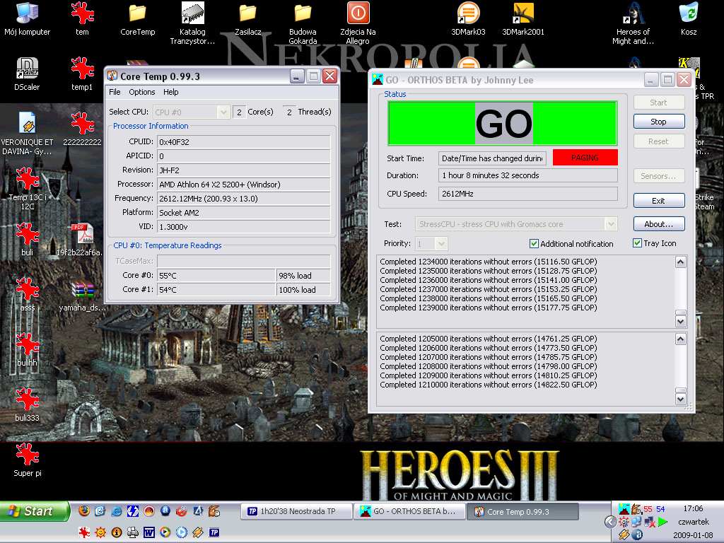

    Chłodzenie jest ok nie widzę potrzeby zmiany. Podaj ile osiąga w stresie. Puść np. Orthos na biegu blend i po 10min zobacz czy nie przekroczył 55 stopni. Jeśli nie to chłodzenie jest wystarczające. Nie wiem jeszcze nic o chłodzeniu twojej obudowy. TDP twojego procesora to 89 lub 65W i tyle ciepła musi cooler być w stanie odebrać. Pentagram do tego wystarczy.
    Co do pamięci to mam podobną sytuację. Masz aktualnie dzielnik CPU/7 jeśli bios Ci pozwala ustaw CPU/6. Otrzymasz 435MHz czyli DDR2 870. Jeśli pamięć da radę i sprzęt odpali to tym sposobem będziesz miał ją podkręconą ;).
    Druga metoda to podkręcić minimalnie procesor podnosząc CPU Frequency o 15MHz. Wyrównasz pamięć do nominalnych 400MHz a minimalne podkręcenie procesora nie będzie problemem.

    Ja bym Ci jeszcze polecał zainstalować sterownik procesora od AMD, jeśli tego jeszcze nie zrobiłeś, a potem w panelu sterowania>opcje zasilania>schematy zasilania ustawić minimalne zarządzanie energią, co spowoduje, że gdy procesor nie będzie obciążony, będzie automatycznie spowalniany i obniżane będzie jego napięcie do ok 1V, a wtedy temperatura powinna obniżyć się do poniżej 30 stopni C.

    Temperatury są całkiem w normie nie widzę sensu kombinowania.
