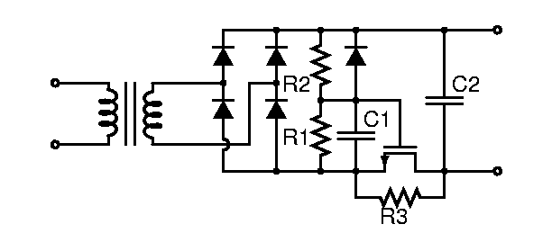

    Ma ktos moze schemacik jakiegos ukladu do miekkiego srtowania trafa totoidalnego duzej mocy /powiedzmy 1,5kW/ we wzmacniczu mocy zeby mi nie wybijalo bezpiecznika.

    Coś takiego...
    czas startu jest określony przez stałą czasową C1*R1*R2/(R1+R2),
    napięcie na bramce przez Uwyprostowane*R1/(R1+R2),
    prąd początkowy jest ograniczony do Uwyprostowane/R3;
    drobna niedogodność jest taka, że podczas włączania się MOSFET-a przez chwilę
    wydziela się w nim duża moc, zwłaszcza jak się wyłączy na chwilę, i włączy tak, że
    C2 zdąży się rozładować, a C1 tylko tyle, żeby MOSFET przestał przewodzić - wtedy
    R3 nic nie daje, prawie całą moc strat przy ładowaniu C2 przyjmuje MOSFET.

    najprościej to podłączyć szeregowo do uzwojenia wtórnego transformatora rezystor dużej mocy a równolegle do tego rezystora styki przekaźnika,który będzie sterowany jakimś opóźniającym.układ opóźniający można wykonać na tranzystorze dwóch rezystorach i kondensatorze,a opóżnienie dobrać według potrzeb.przekażnik też należy dobrać pod względem obciążalności styków oraz żeby nie było dużego spadku napięcia na zwartych stykach

    Spoko ale chyba wykonam to na przekaźniku jesli nie kupie oryginalnego z idela ma byc to jako uzupelnienie powermiksera bo producent o czym takim zapomnial i zdaza sie ze wybija bezpiecznik Dzieki za odpowiedzi
