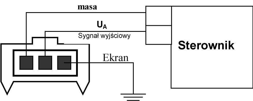

    Witam mam takie pytanie jak sprawdzić czujnik położenia wału korbowego konkretnie chodzi mi o samochód polonez z jednopunktowym wtryskiem BOSCHA. Czujnik taki jak w linku:
    Moderowany przez MakroSerwis:
    Usunięto link Allegro - Regulamin, p.10.11.
    Czujnik ma 3 piny. Czy jest możliwe sprawdzenie tego czujnika multimetrem?

    Odkręć czujnik , podłącz omomierz do wyprowadzeń i zbliżając do niego jakiś kawałek metalu obserwuj zachowanie miernika.
    Zwróć jeszcze uwagę, czy nie są utlenione połączenia przy module zapłonowym.
    Wkłócie się przez izolację do przewodu daje prawidłowy odczyt a na utlenionym złączu jest duży spadek napięcia i silnik pracuje nieprawidłowo.
    W Polonezie w układzie sterowania Multec jest czujnik indukcyjny.

    Ok rozumiem tylko konkretnie na jednym pinie jest masa z akumulatora, na drugim "ekran" to jest plus z akumulatora??? ale tam też jest symbol masy??? na trzecim powinien pojawiać się jakieś napięcie (sygnał) kiedy przybliżam metal do czujnika.

    Masa czujnika do minusa miernika,
    sygnał czujnika do plusa miernika
    ekran zostawiasz niepodłączony

    takie metody nigdy nie dadzą ci odpowiedzi jaki sygnał generuje czujnik zdarza się i to często że czujnik ma prawidłowa rezystancje i wygląda na sprawny a po podłaczeniu oscyloskopu widac wyraznie że gubi sygnał np.po nagrzaniu

    w motorach takie coś sprawdza sie tak
    właczasz test diody podpinasz do czujnika i multimetr piszczy i jak kręcisz magnetem to słychać takie jakby przerwy w pisku to są impulsy do wyzwalania zapłonu
    w samochodzie wałem raczej ręka nie zakręcisz ale możesz właczyć rozrusznik elektryczny i posłuchać pisku miernika....
    jesteś pewny że to czujnik ?? takie rzeczy raczej nie fixują ale może.........
    Zgadzam się w 100%, że dopiero oscyloskop pozwoli podglądnąć jak wyglądają impulsy z czujnika, jednak pytanie było jednoznaczne - pomiar miernikiem uniwersalnym.
