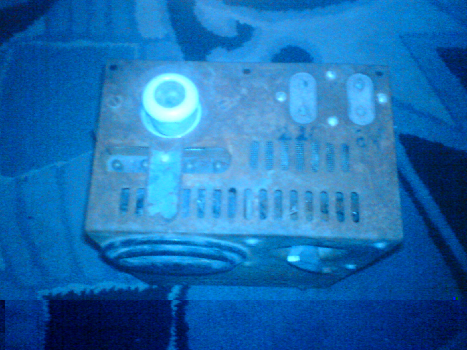

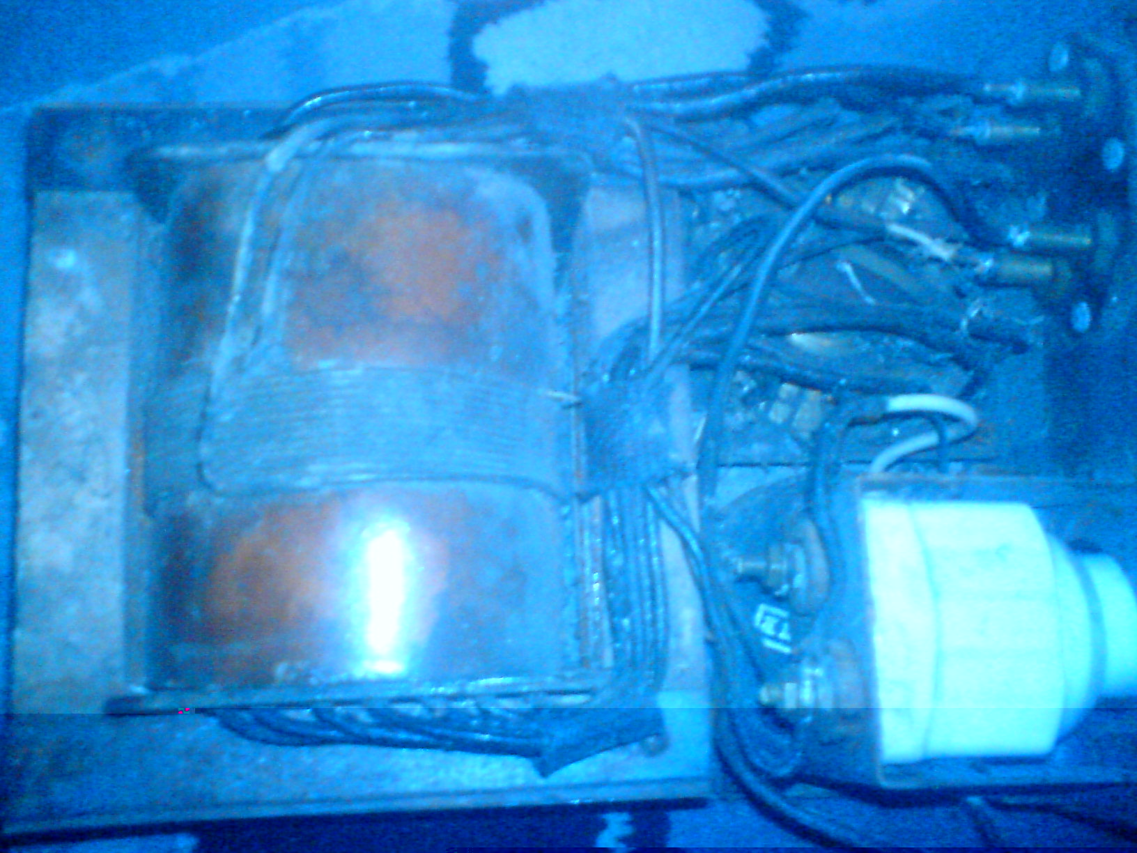

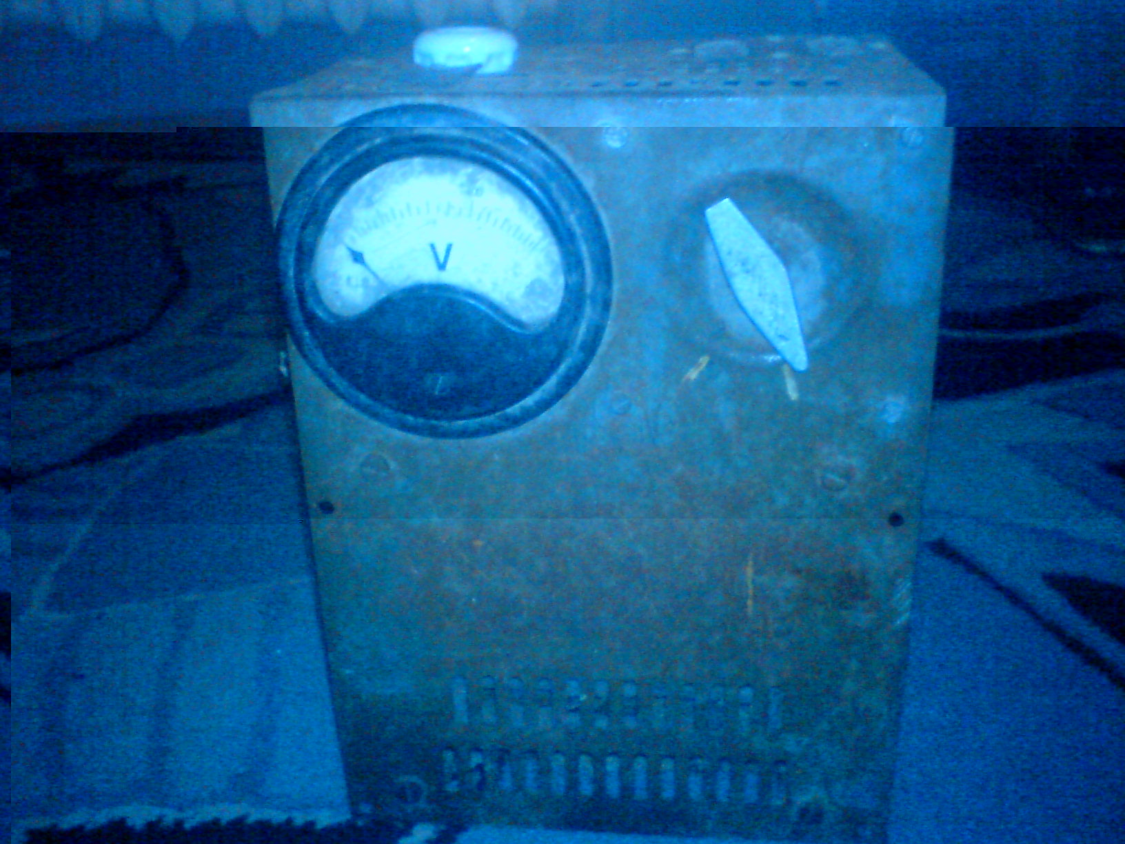

    Dostałem ostatnio stary prostownik. Problem w tym że, jest na 6v a ja potrzebuję na 12v. Z tego co zauważyłem można go podłączyć na ładowanie 12v ale wtedy prostownik wybija bezpieczniki. Transformator ma tylko 24 zwoje uzwojenia wtórnego. Czy to nie za mało? Czy nawinięcie jeszcze 24 zwoi coś by pomogło? Dodam jeszcze że nie ma w tym prostowniku żadnych diód prostowniczych ani elektroniki. Jest za to nie podpięty voltomierz i przełącznik 10-cio pozycyjny do przełączania odczepów. Pod spodem schemat tego prostownika. Co do podpięcia odpowiednich przewodów, to mam wrażenie że ktoś coś w nim przerabiał.

    Z przedstawionego schematu wynika, że regulacja prądu ładowania odbywa się przez przełączanie odczepów transformatora po stronie pierwotnej. Uzwojenie wtórne jest jedno i przewidziane na napięcie 6V. Aby można było wykorzystać transformator do konstrukcji prostownika przewidzianego do ładowania akumulatorów 12V trzeba tak jak sam sugerowałeś dowinąć uzwojenie wtórne oraz koniecznie wyposażyć go w mostek prostowniczy. Należy również prawidłowo rozpoznać uzwojenie pierwotne (początek uzwojenia oraz kolejność odczepów).

    Gdy podpinam pod przewody zaznaczone na czerwono 220v to na wtórnym jest 12v,ale tak jak pisałem wybija bezpiecznik w garażu. Może to byc spowodowane za małą ilością zwoi na pierwotnym? Zdjęcia prostownika...
