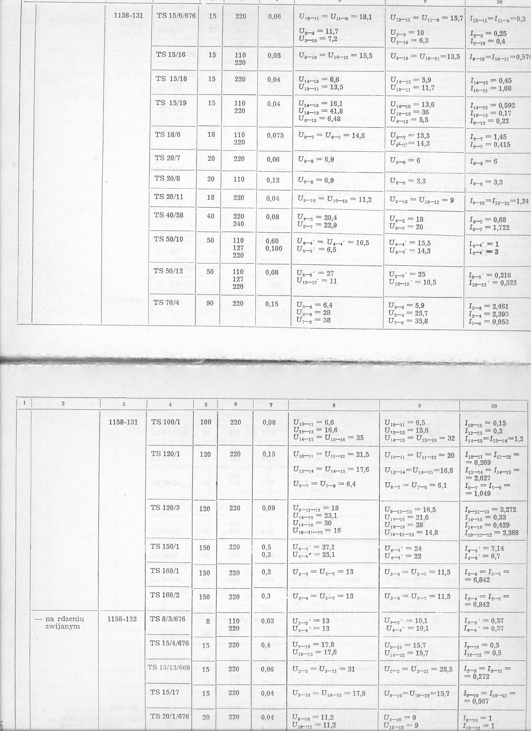

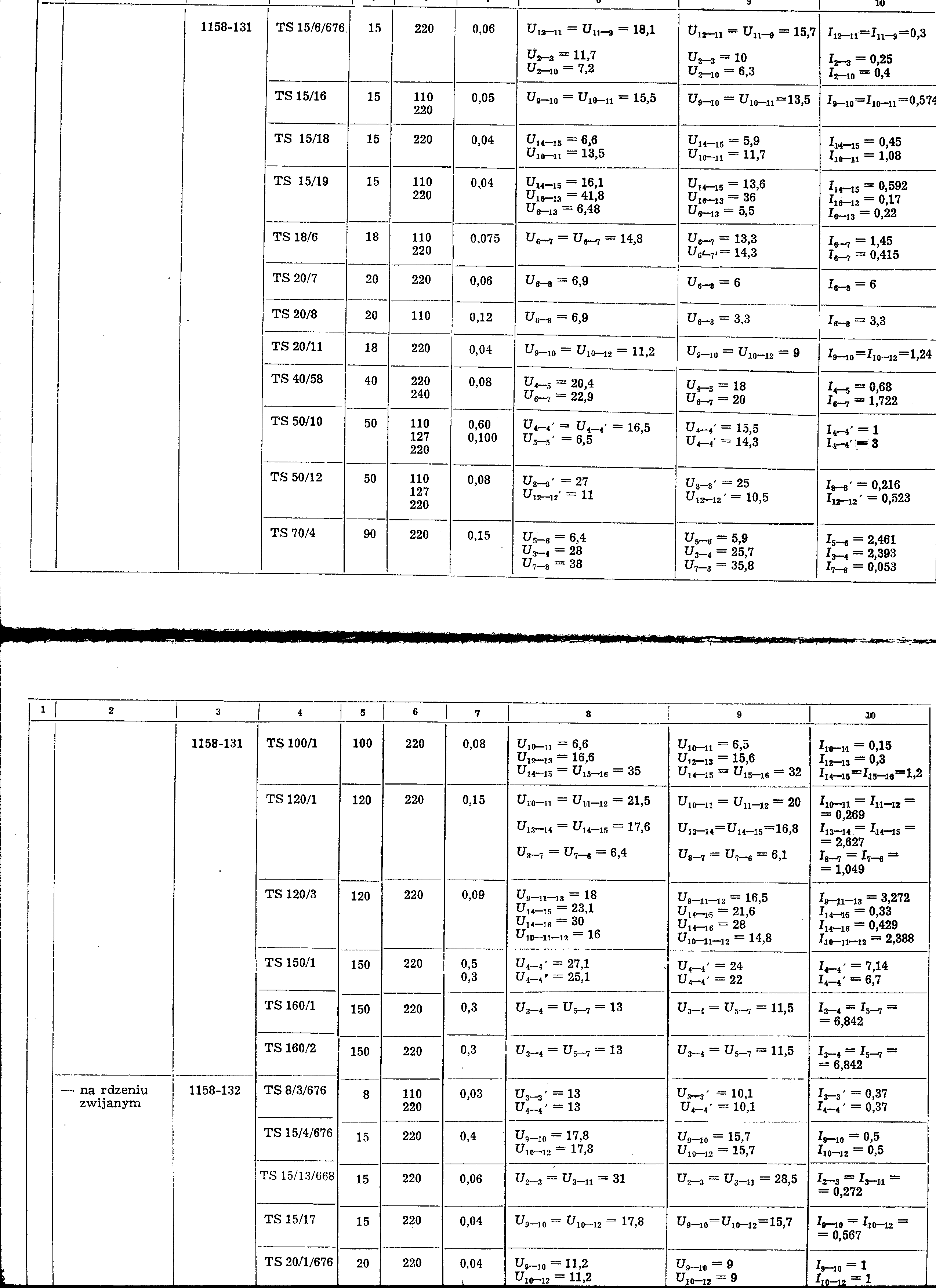

  • #1 573661
    sledzik15
    Wymontowałem ze starego odbiornika "amator" transformator jest podpdisany unitra zatra 40/51/676 czy możr ktoś wie jakie są jego dane tj. napięcie , prąd i moc
  • #2 573678
    AndrzejP
    TS40/51/676 to 23V/1A + 6,3V/1,4A
  • #3 573795

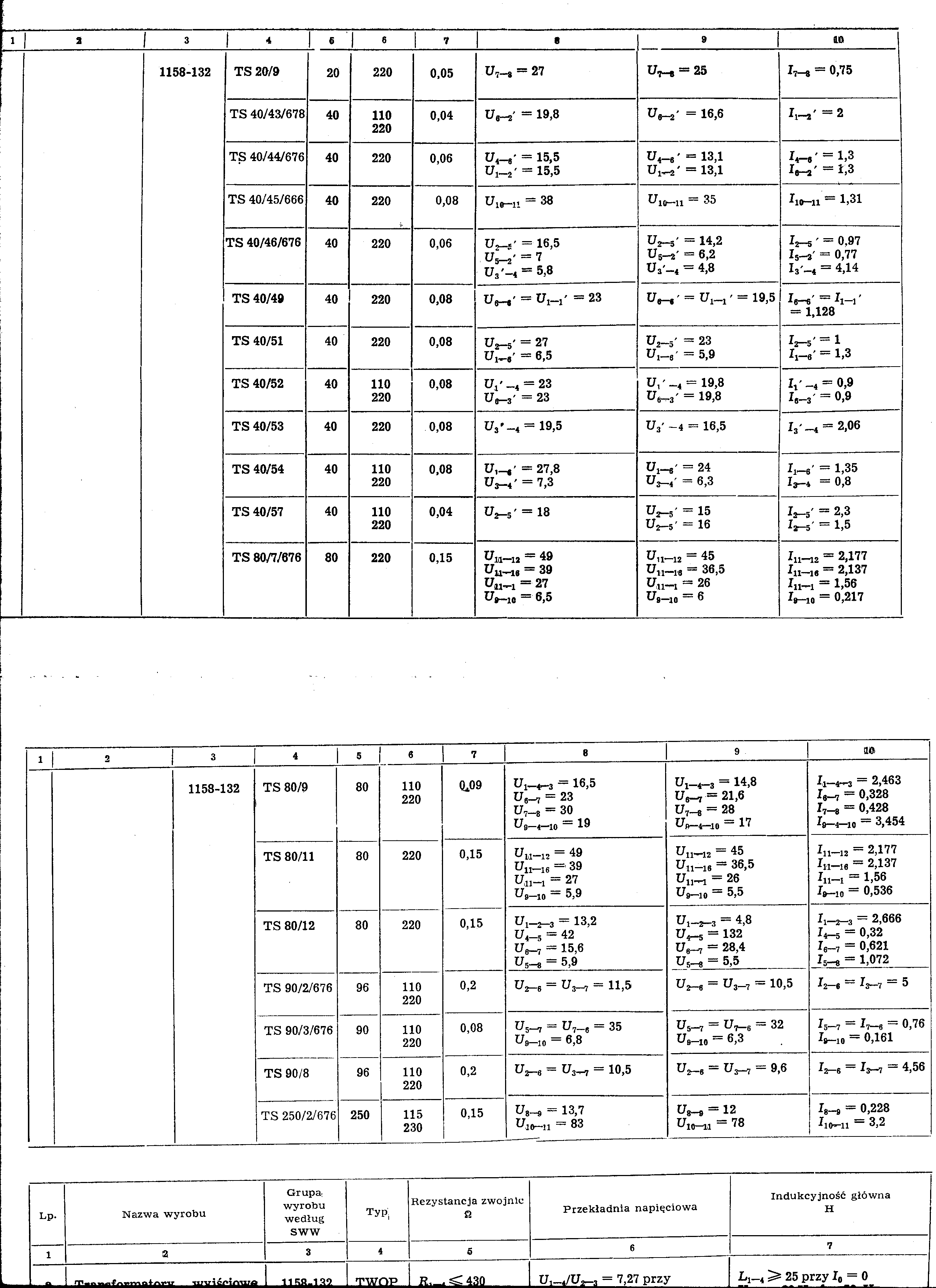

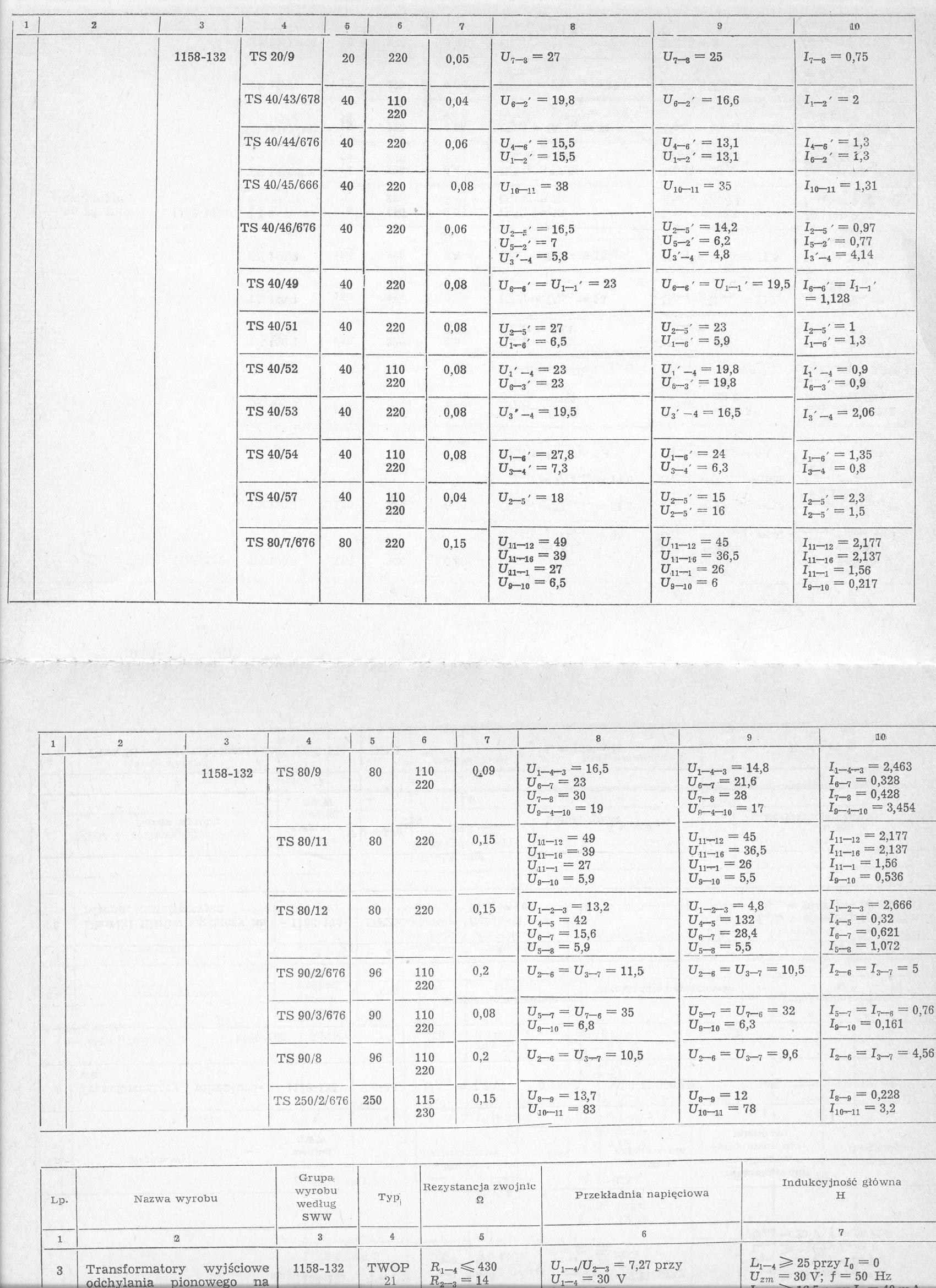

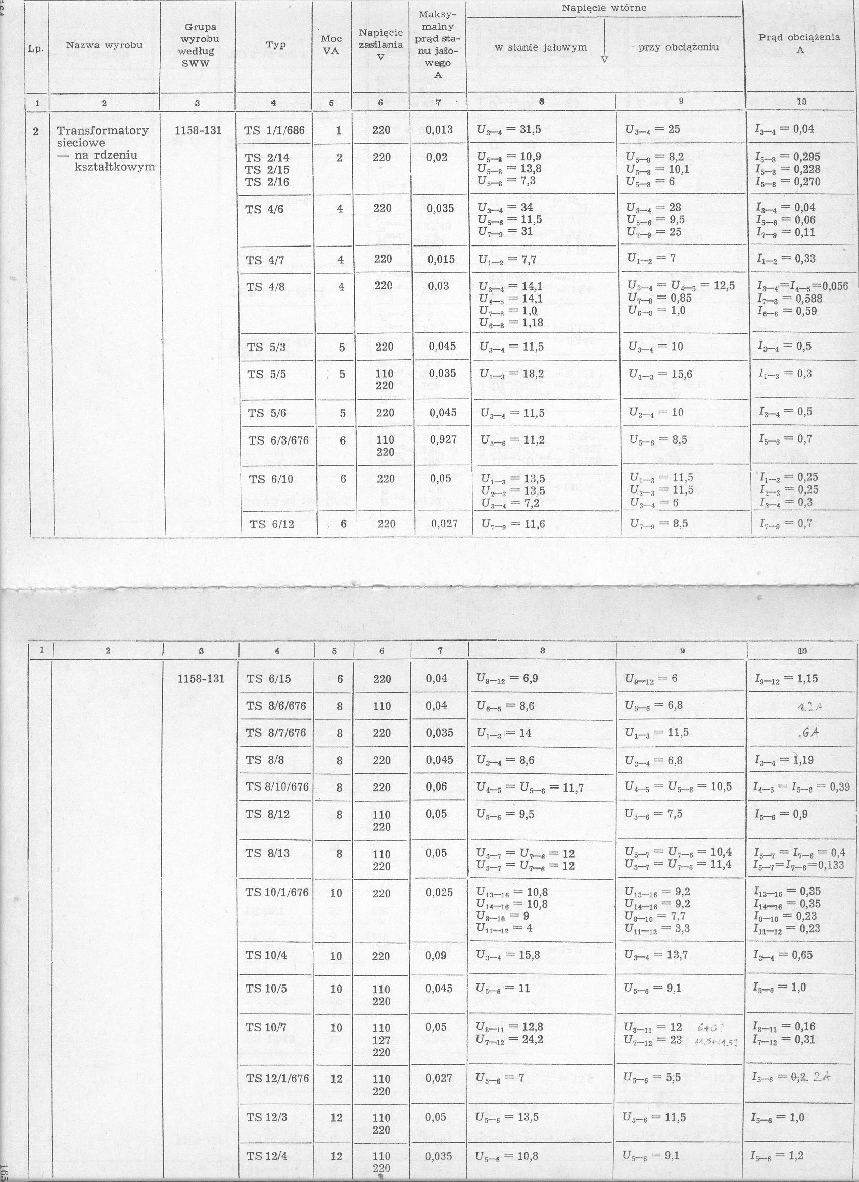

    _jta_
    Specjalista elektronik
    Rdzeń zwijany - dwa uzwojenia; 40VA, pierwotne 220V, prąd jałowy <80mA,
    wtórne (2-5') 27(23)V 1A i (1-6') 6.5(5.9)V 1.3A (w nawiasie: końcówki, napięcia przy obciążeniu).

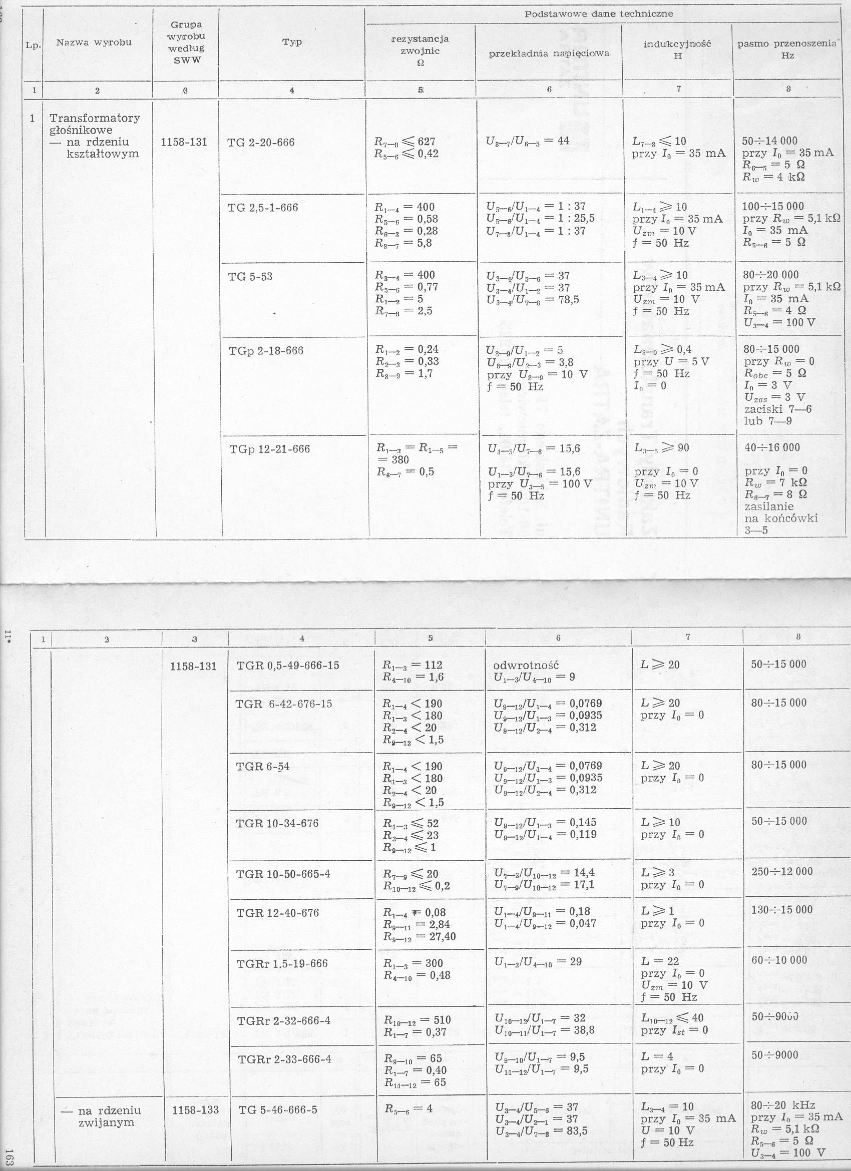

    Jakby były potrzebne dane innych transformatorów, to trochę poskanowałem
    - są w załącznikach. Użyłem 2 formatów: GIF czarno-biały i JPEG szary.
    GIF jest mniejszy, ale gorzej czytelny. W innych formatach byłoby większe
    - szare jako GIF-y były po 2MB, czarno-białe jako JPEG-i ponad pół MB.
    (niestety Elektroda nie pozwala mi tego wszystkiego wrzucić naraz - JPEG-i będą osobno)

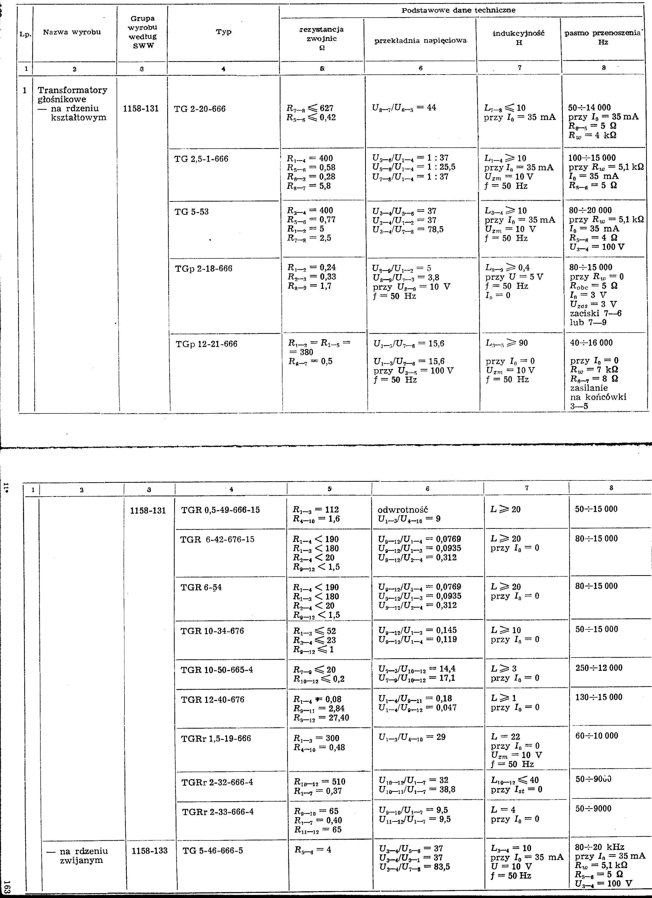

    Tu załączam skany katalogu w formacie JPEG ze skalą szarości.
    Transformatory sieciowe i głośnikowe z informatora MPM.
    Jeśli poprzednie skany są nieczytelne, to z tymi powinno być lepiej.
    Do tego lista transformatorów sieciowych spisana z innego katalogu
    (ten katalog był dostępny do oglądania w sklepie na Promenady
    w Warszawie, nie wiem, czy jeszcze go mają). W postaci JPEG
    (czarno-biały GIF był zdecydowanie nieczytelny), i tekstu (poniżej).
    Uwaga1: mogłem się pomylić przepisując z notatek na komputer
    - proponuję, jeśli jest ważne by się nie pomylić, sprawdzać z JPEGa.
    Uwaga2: starałem się nie przepisywać tego, co miałem w książce,
    ale parę sztuk przez pomyłkę przepisałem.
    Uwaga3: w każdym katalogu mogą zdarzyć się błędy - wpisywali
    to ludzie, a "errare humenum est". Jak ktoś znajdzie błąd, proszę
    o korektę - będziemy wszyscy mieli bardziej poprawne informacje.
