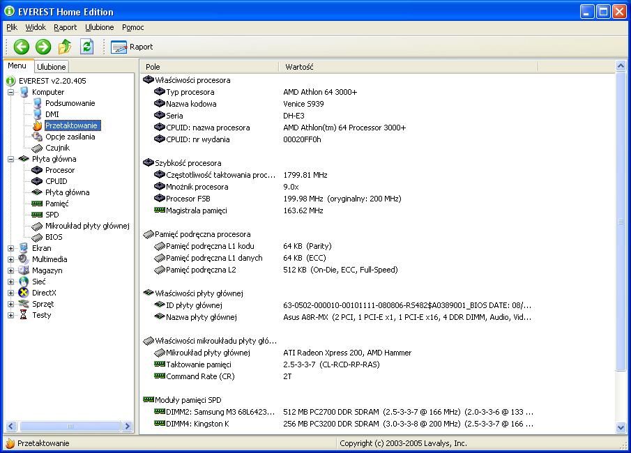

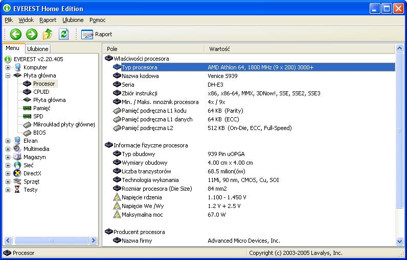

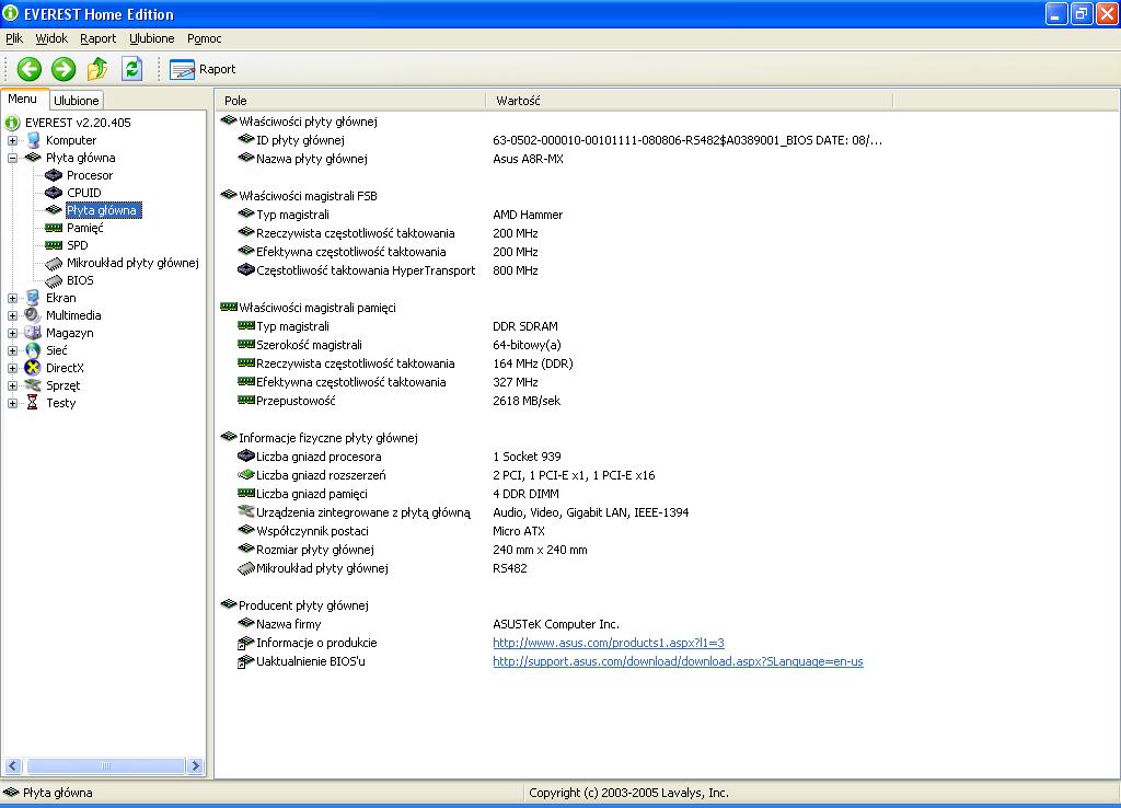

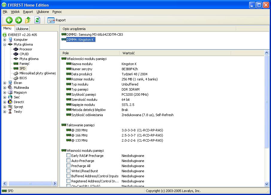

    Witam procesor Amd Athlon 64 3000+ na ASUSIE A8R-MX. Duzo czytalem na temat podkrecania jak to robic itd ale gdy wchodze do biosu i chce go podkrecic nie moge znalezc zakladki takiej jak HTT mam tylko Hyper Transport Configuration a tam dwie zakladki:
    CU : RS48X-NB HT-LINK SPEED : "auto" ( tram mam do wybory od 200 o 1gz)
    CPU: RS48X-NB HT-LINK WIDTH "auuto" ( tam mam natomiast do wybrania bity od 2 do 16 tyle )
    Szukalem zakladaki CPU Frequency/CPU Overclock - regulacja HTT jak cytalem po forach nic takiego nie mam.. Takjbym mial jakas blokade czy cos.,. Chcialem tez podkrecaac OclocGenem ale nie potrafie znalezc swoje PLL gdys na stornie cpuid jest napisane comming soon...Pomozcie prosze...

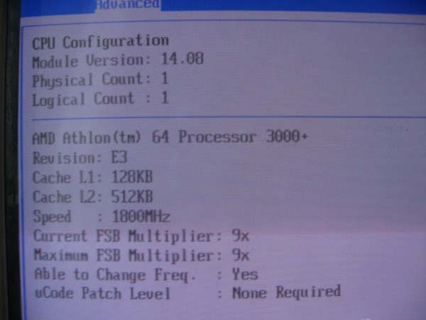

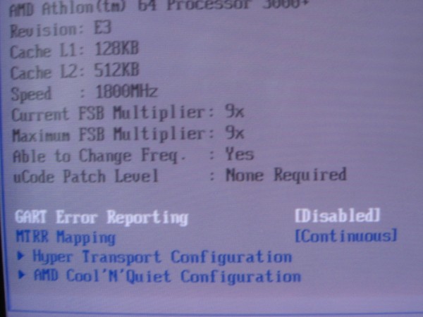

    Nic takiego nie ma tam caly bios przewiercilem.. Troche czyutalem na innych forach ale naprawde nic takiego tam nie mam..
    Zdjecisa z biosu :
    AMD Athlon 64 1.8 Hz 3000+ problem z podkreceniem.
    Sami zobaczcie
    Wszedlem w POWRER i ADVENCED w reszcie na 100 % nie ma..

    Asus do tej płyty się nie przyznaje, zatem to Oem dla innej firmy, pewnie jakiś HP albo podobny dziwoląg. Tym samym opcji oc na darmo tam szukać.
    Jedyne co pozostaje, jeśli bez oc nie przeżyjesz, to próba zmiana biosu na jakiś bliski odpowiednik, ale to niesie ze sobą spore ryzyko.

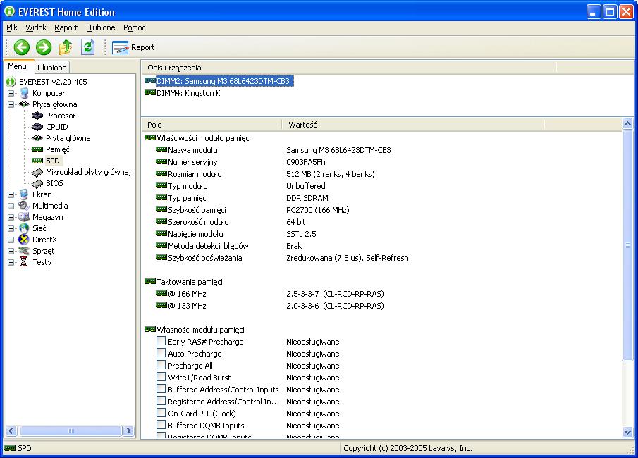

    Duży plus za opisanie całej konfiguracji, co do zmiany płyty to zastanów się czy jest sens inwestować w s939 i ddr1.
    Sprawdź czy masz w biosie możliwość zmiany dzielników i timingów pamięci.
