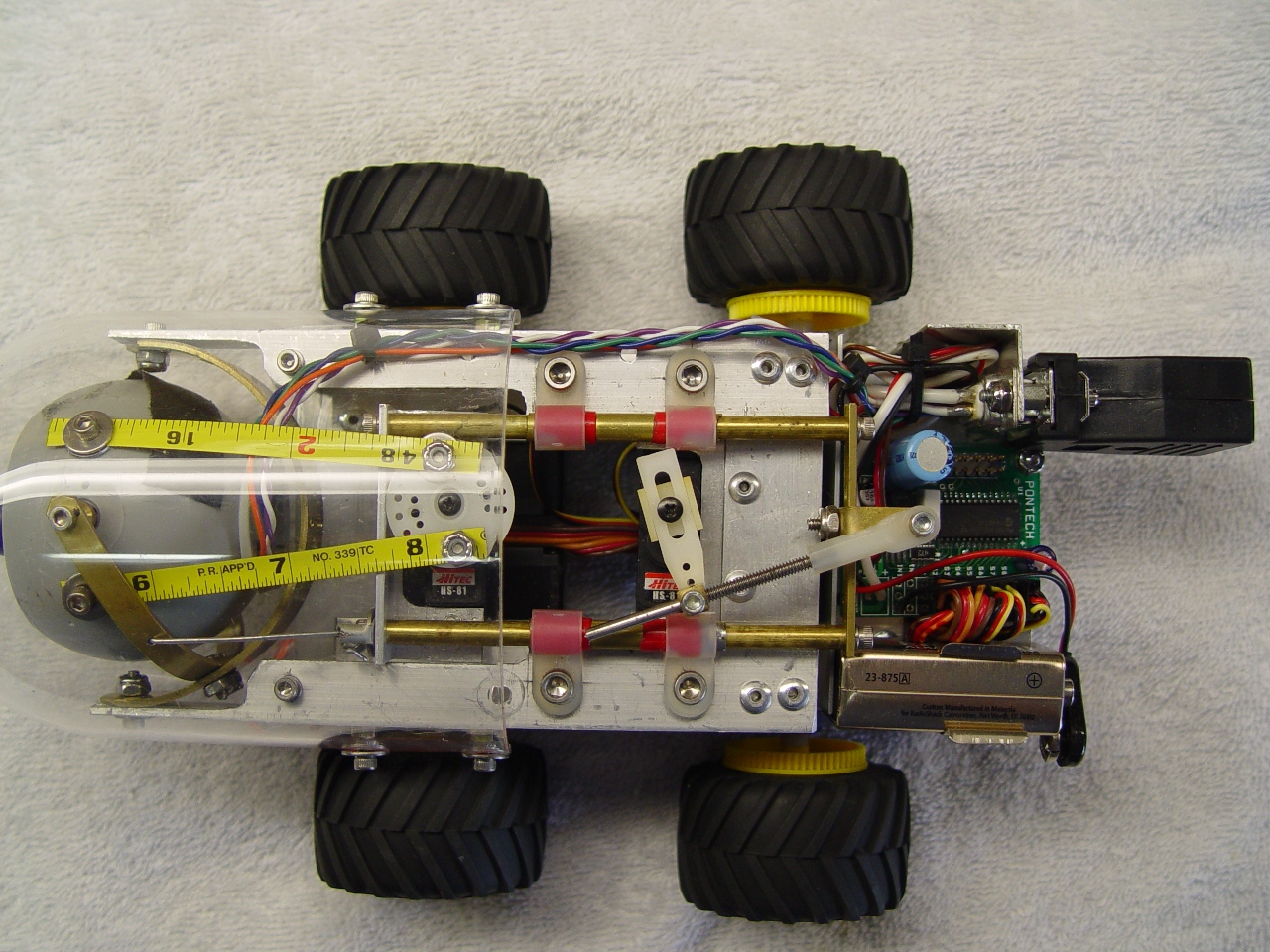

    Jakkolwiek tajemniczo brzmi tytuł tego tematu, nie jest to to o czym myślicie :).
    Holio to robot posiadający na wyposażeniu ruchomą kamerę o dwóch stopniach swobody. Sterowany jest przez kabel, który w razie utknięcia może posłużyć do wyciągnięcia robota. Ten sam kabel służy także do przesyłania do komputera sterującego obrazu z kamery. Napędy to 4 przerobione na "ciągły obrót" serwa. Robot okazał się dość wolny. Nie posiada żadnej wbudowanej inteligencji, jest całkowicie sterowany przez operatora. Ze względu na panujące ciemności w środowisku w jakim pracuje robot, posiada on dwie białe diody oświetlające mu pole widzenia kamery.
    Holio - robot penetrujący otwory
    Źródło:
    http://cannibalrobotics.com/holio.htm

    Wszystko fajnie, ale robotowi przydała by się jakaś obudowa.
    Jeśli to ja bym miał coś takiego zbudować i miało by to służyć do penetracji rur to użyłbym jako obudowy rury PCV, jako napęd bardziej pasowały by gąsienica. A pomysł na przesłanie informacji przez przewód jest dobry bo nie wiadomo czy robot nie zatrzyma się... a tym sposobem nie stracimy swojego wynalazku :)
    Takie jest moje zdanie, ogółem mówiąc ciekawy projekt.

    Przewód ma ten plus jeszcze, że nie "zgubimy" zasięgu z robotem.
    Z łączem bezprzewodowym różnie bywa, za pewne wjedziemy takim samochodzikiem do stalowej/żeliwnej rury i mamy po zasięgu i po robociku
