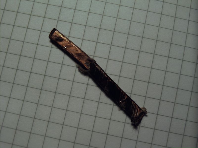

    Więc do rzeczy - poszukuję informacji na temat takiego drutu jak na zdjęciu
    Drut nawojowy poszukiwany
    ponieważ zgłosił się do mnie człowiek z dużym transformatorem i moim zadaniem jest przewinąć jedno (złożone z dwóch części - dwa karkasy) uzwojenie.
    Wymiary to 2mm na 4mm (orientacyjne wymiary drutu bez izolacji) nie wiem pod jaką nazwą mam szukać tego drutu, bo jak już chwilkę się rozeznałem to jest masa drutów o przekroju okrągłym a nie mogę trafić na taki jak potrzebuję - prostokąt, a na drutach nawojowych to się nie bardzo orientuję.
    Dodam że musi to być konkretnie o takich wymiarach bo okrągły nie zmieści się.
    Może ktoś z elektrodowiczów jest w posiadaniu takiego drutu i chciałby się odpłatnie nim podzielić:?:
    Dzięki za wszelkie odpowiedzi.

    karwo napisał:
    Wymiary to 2mm na 4mm (orientacyjne wymiary drutu bez izolacji) nie wiem pod jaką nazwą mam szukać tego drutu.
    Na taki drut mówi się " płaskownik nawojowy " i próbuj pod taką nazwą szukać . :D

    Ten oryginalny drut jest w jakimś materiale owinięty a ten zaproponowany przez Ciebie Kolego sylwana-el, widzalem już na początku moich poszukiwań, jest w emalii, czy to będzie jakaś róznica?
    A druga sprawa jest nieco cienszy - cytuję "Profil miedziany 4,00x1,40 (5,60) podwójnie emaliowany 200C" a ten potrzebuje 2x4mm (dokładnie to 1,9mm na 4mm) więc ten w emali bedzie miał mniejszy przekruj więc mniejsza gęstość prądu co może powodować nagrzewanie się i uszkodzenie emali i w konću awarię urządzenia, dobrze myślę?

    Potzebuję drut o przekroju 2x4mm czyli 8mm^2 a Kolega sylwana-el
    napisał 2x3,5mm okrągły ale po przeliczeniu dla jednego drutu (pi*r^2) 1,75^2*3,14= 9,61625mm^2 więc da więcej niż poterzba, chyba że to się jakoś inaczej liczy...
    Mam jeszcze jedno pytanko czy drut w emalii a drut taki jak na zdjęciu w pierwszym poście można stosować wymienenie? W tym trafie nie ma żadnej dodatkowej izolacji pomiędzy zwojami (takim drutem jak na zdjęciu jest nawinięty cały karkas bez żadnych przekładek) a uzwojenie pracuje z napięciami rzędu 400V AC, więc czy sama emalia wystarczy jako izolacja? Czy gdybym zastosował drut właśnie w emalii trzeba będzie dawać jakieś przekładki izolacyjne?
    #11 5977718
    niutat
    Poziom 36  
    Witam, co do uzwojeń to oczywiście ważne jest pole przekroju przewodu a nie jego wymiary, jeśli chodzi o izolację to niestety nie jest to obojętne (chodzi o klasę izolacji), jeśli już musiał byś nawijać przewodem emaliowanym to konieczne będą przekładki (tereszpan) pomiędzy warstwami uzwojenia no i oczywiście lakierowanie całej cewki, ale jak pisałem to tylko w ostateczności, najlepiej jak byś znalazł w oryginalnej izolacji czyli bawełnie bo taki jest chyba ten o którym piszesz (symbol DNB) i też oczywiście lakierowanie całej cewki.

    -> cena ~54zł/kg netto (ten o który mi chodzi - 2x4mm w szkle)
    Dzięki e2rd.o
    A teraz taka sprawa czy ta izolacja na zdjęciu w pierwszym moim poście to o czym piszą na stronie?
    "Przewody profilowe w szkle - DNp2Ss
    Przewody nawojowe miedziane o podwójnym oprzędzie z włókna szklanego, nasycone lakierem poliestrowym.
    Stosowane do uzwojeń silników elektrycznych, transformatorów dużej mocy, maszyn i aparatów elektrycznych."
    (cytat ze strony podanej przez kolegę e2rd.o )
    Czy taka izolacja będzie dobra do mojego zastosowania?
    Uważam , że ten rodzaj izolacji jest bardzo dobry i do Twojego celu jak najbardziej się nadaje . Natomiast cena jest porażająca , ja jak kupuję to płacę za 1kg drutu średnio 30-40 zł , tym bardziej , że cena skupu złomu miedzianego spadła z 20 na średnio 10 zł za kg. :D
