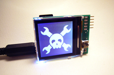

    Na internecie można znaleźć tony opisów budowy ramek cyfrowych. Niestety większość z nich, to projekty wykorzystujące stare wysłużone komputery przenośne, których ekrany i wnętrzności ukryte są w obudowie ramki. Co za tym idzie, są energożerne, ciężkie i niewygodne. Na Hackaday pojawił się opis budowy w 100% sprzętowej ramki cyfrowej. Projekt oparty jest o mikrokontroler PIC i wykorzystuje ekran LCD z 12bit głębia kolorów. Zdjęcia przechowywane są na karcie pamięci microSD z systemem plików typu FAT. Szczegóły budowy znajdziecie na stronie internetowej.

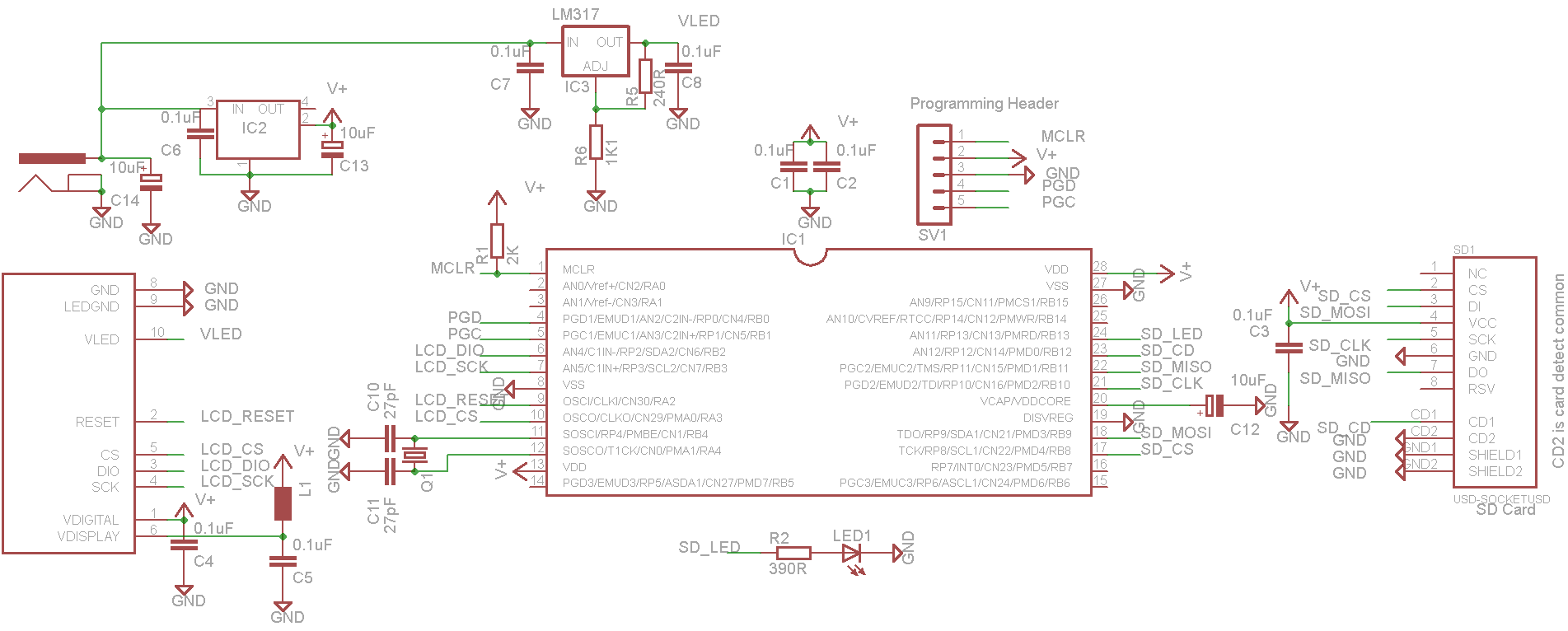

    Fajne wykorzystanie wyświetlacza. Mam pytanie: Te kondensatory elektrolityczne na ile volt mają być, bo pisze tylko ich wartość?
    P.S. Mam wyświetlacz z Siemensa S55 czy mógłbym go zastosować do tego schematu? Pozdro4all.
  • #3 5975964
    sheeeep
    Poziom 25  
    Nie ma to kompletnie znaczenia na jakie napięcie. Wystarczą na tyle ile jest zasilanie.
    S55, wątpię
