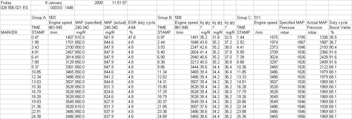

    Witam, zrobiłem logi dynamiczne w w/w autku (statyczne też ale tam jest wszystko w porządku), proszę o ich ocenę; samochód przy około 3tyś obrotów przestaje przyśpieszać i pojawia się błąd 00575 17-10, z góry dziękuję za pomoc

    klasyczny notlauf, sprawdź węże od n75, jeżeli są sprawne to zmostkuj czerwony z niebieskim - to wyeliminuje uszkodzony n75 - i zloguj ponownie 008 011

    Może to wina turbiny. Bratu padła turbina i właśnie przy ok.3 tys.obr.zaczynała się blokować.

    Wielkie dzięki za zainteresowanie, ku mojemu zdziwieniu okazało się że wszystkie wężyki są koloru czarnego a zawór n75 wyglądał jak nowy i miał datę produkcji '06, oporność miał taką jak powinien (28ohm) ale po dmuchnięciu ustami troche przepuszczał powietrze, założyłem nowy i auto śmiga jak powinno, dodam jeszcze że przy zakładaniu nowego zaworku doszłem że poprzedni miał zle założone przewody i pewnie to go wykończyło.
