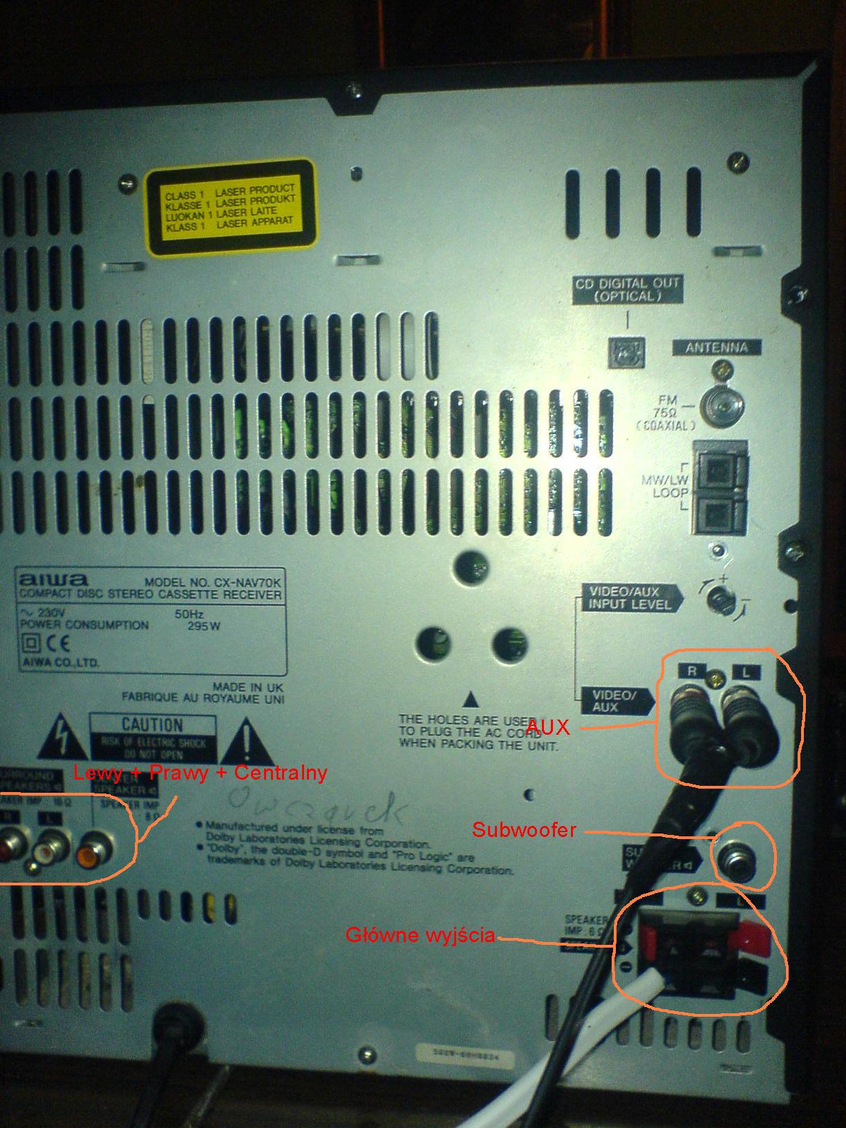

    To jest moja wieża z tyłu: [Wieża Aiwa NSX-AV70 Surround

    JendrekMak
    Dziwne ale jak się przyjrzałem to rzeczywiście to są wyjścia na kolumny. wydaje mi się że musisz coś pozmieniać w menu wieży i ustawić pozycję w której określa się czy głośniki są czy ich nie ma. większość amplitunerów ma taką możliwość bo nie wszyscy chcą słuchać w 5.1 tylko w stereo. jeśli m menu nie są zaznaczone te głośniki jako obecne w systemie to dźwięk nie będzie przekazywany na te wyjścia pomimo włączania opcji dolby pro logic
    Video/Aux w twojej wieży jest wejściem tylko i wyłącznie stereo. wejściem 5.1 byłoby gdybyś miał 6 wejść chinch. Poza tym twoja wieża jest w stanie tylko przerobić sygnał stereo na pozorowane 5.1 (dolby pro logic) i nie masz możliwości odtwarzania sygnału 5.1. Prawdziwy a nie pozorowany sygnał 5.1 jest możliwy w opcji Dolby Digital oraz DTS i realizowany jest przez wejścia: optyczne, coaxial, 6x chinch (z dekodera wbudowanego w np. w dvd) i chyba hdmi. jeśli w twoim sprzęcie jest CD a nie ma DVD ty też nie możesz odtwarzać sygnału 5.1 bo na cd raczej się z tego nie stosuje.

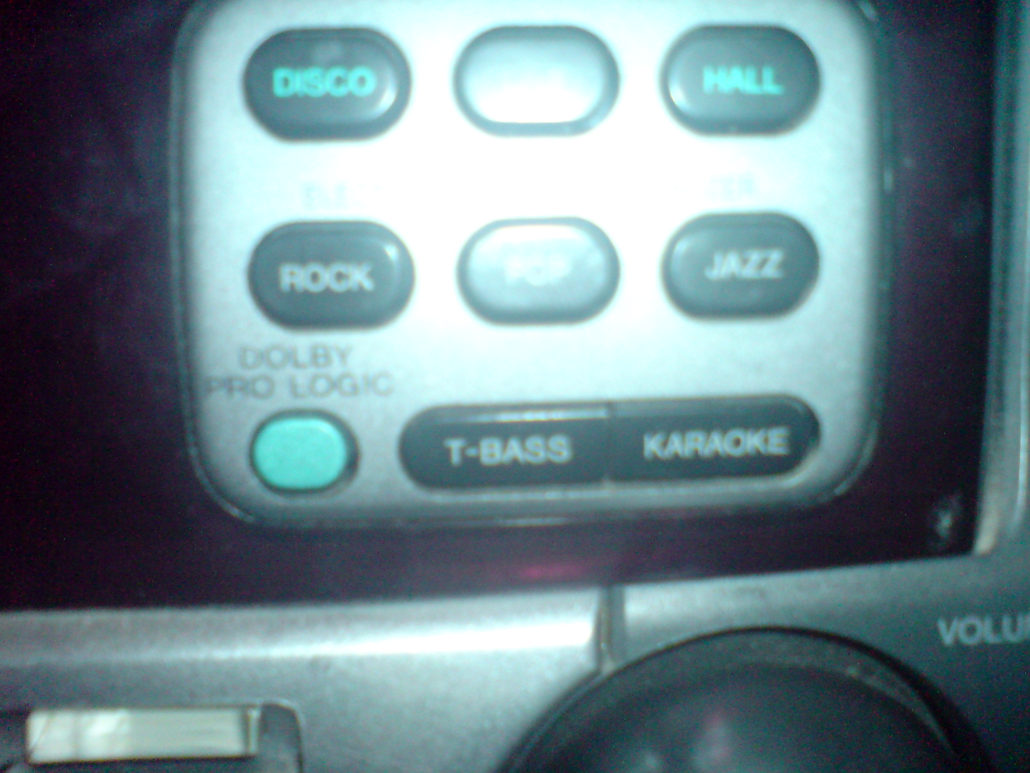

    W tej wieży nie ma ustawień DSP. Mozna tylko wybrać Surround normal, surround phantom, lub 3CH logic. Poza tymi opcjami nie ma żadnych ustawień...
    Nie wiem czy to ma jakieś znaczenie ale na ,,polu'' z przyciskiwm dolby pro logic, są także przyciski-(disco, live, hall, rock, pop, jazz), t-bass i karaoke.

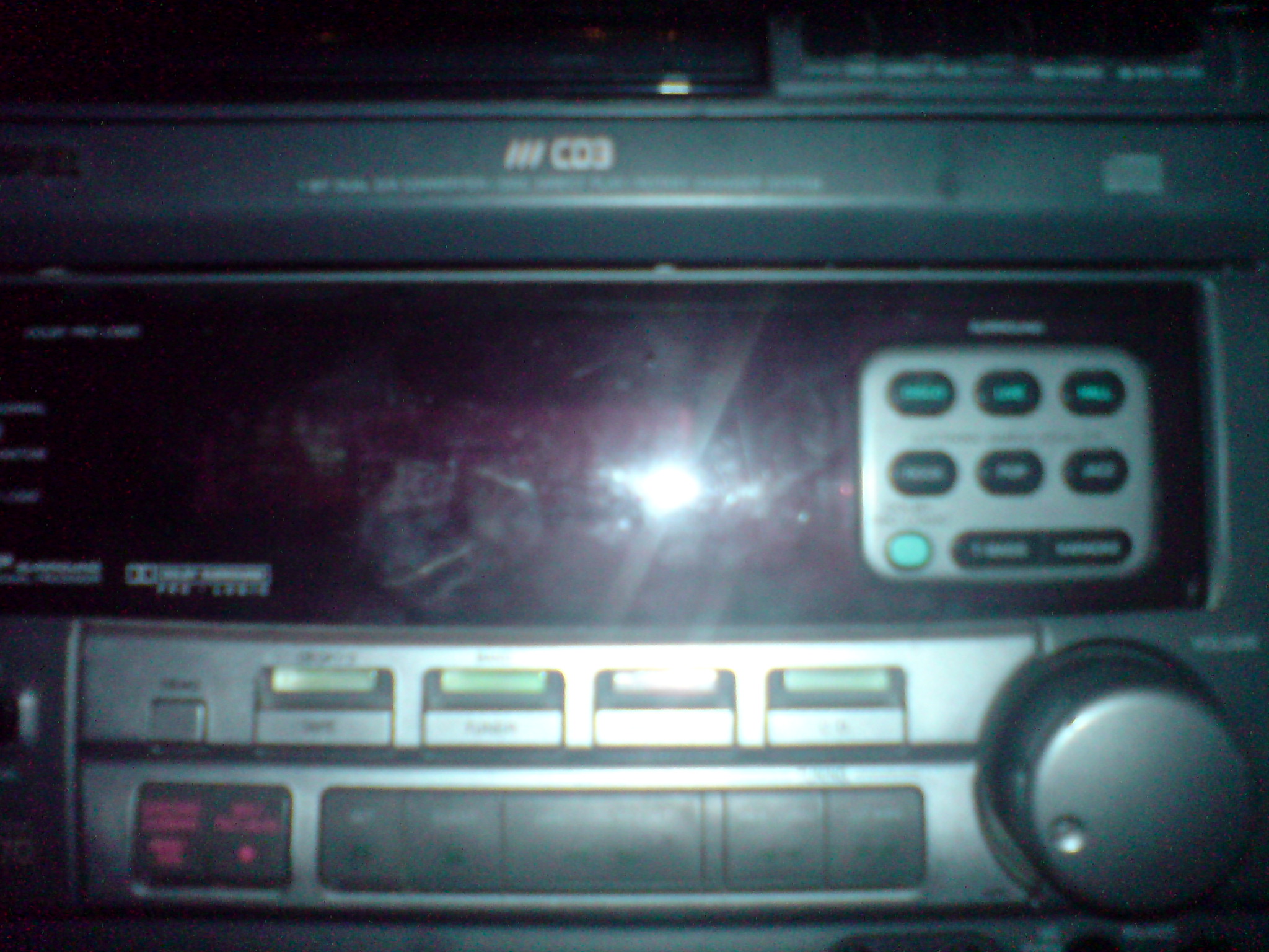

  • #10 6003566
    ciarek15

  • #11 6005269
    pio_track
    Tak, sub musi mieć własny wzmacniacz. Fakt, że sterowanie efektami to masz rzeczywiście skromne. Teoretycznie, w trybach surround normal i surround phantom powinieneś mieć dźwięk na wszystkich głośnikach. Odziedziczyłeś tę wieżę z kompletem kolumienek, czy samą ?

    dostałem samą wieże. a jak uruchomić pozostałe wyjścia?
  • #13 6005854
    pio_track
    A podłączałeś komplet na tył i przód, bo żeby odpalić tyły to muszą być podłączone obydwa żeby zagrało.

    Nie ma żadnego efektu, żaden dżwięk się nie wydobywa z pozostałych wyjść. MoZe ta druga końcówka mocy jest uszkodzona? Jest taka możliwość? Jak to sprawdzić?
    Gdy podłącze sub do wyjścia subwoofer słychać ciche granie muzyki, więc kolega pio_track miał racje że ten sub musi być aktywny. Ale co z resztą wyjść?

    Kol. pio_trak o tym wspomniał i rzeczywiście w wieżach Aiwy chyba tak jest - wyjścia typu surround zaczynają dawać oznaki życia dopiero kiedy podpięty jest komplet głośników. Miałem kiedyś podobną Aiwę i tak właśnie było. W mojej nie było co prawda wyjścia na głośnik frontowy, ale po podłączeniu wyłącznie jednego kanału wyjścia surround nie dawało absolutnie żadnego rezultatu.
    O ile mnie pamięć nie myli wyjścia zdawały się być "martwe" również w sytuacji, kiedy podłączyło się głośniki o impedancji znacznie wyższej niż opisana na wieży jako nominalna. Mogę się mylić w tej kwestii - było to daaaawno temu, ale tak mi się coś kojarzy.
  • #19 6035838
    ciarek15
    Więc teraz załatwie komplet kolumn zgodnych pod względem impendencji z wieżą i sprawdze, a o wynikach poinformuje. Wieza potrzebuje 2 kolumny 16 ohm + centralna 8 ohm.
