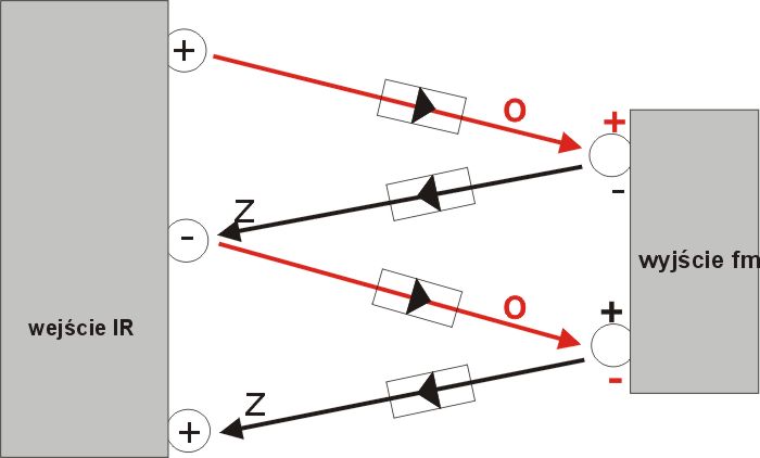

Mój Citroen XM ma centralny na podczerwień, ponieważ pilot się zniszczył a za nowego chcą 800zł to kupiłem radiowego Stiga i chcę go włączyć w obwód.
Centralka jest sterowana z czujnika podczerwieni 3 kabelkami, masowym i 2 plusowymi, jeden otwiera drzwi, drugi zamyka.
Chcę zamontować jedynie centralkę radiówki i jej wyjście na siłownik połączyć z wejściem sterowania oryginalnej centralki wg pokazanego schematu. Będzie to działać czy coś źle kombinuję?
