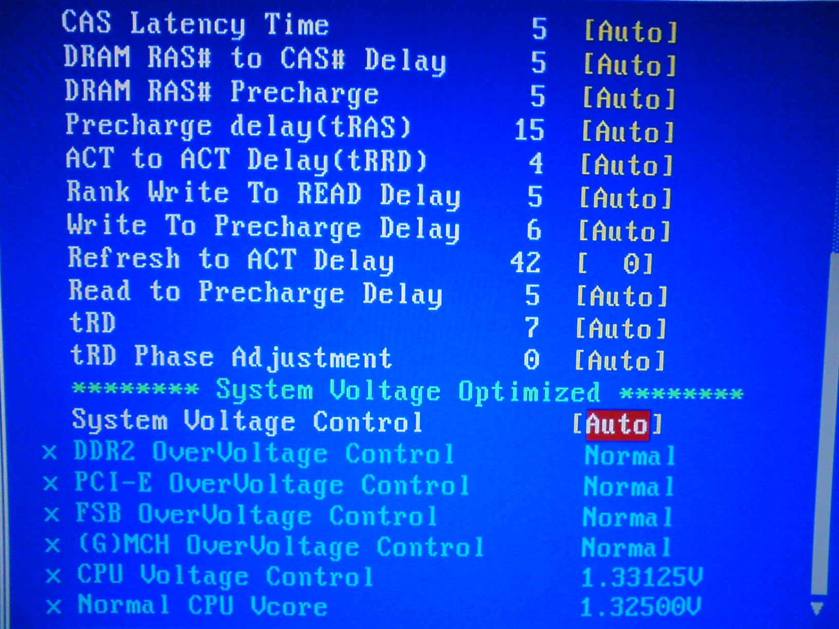

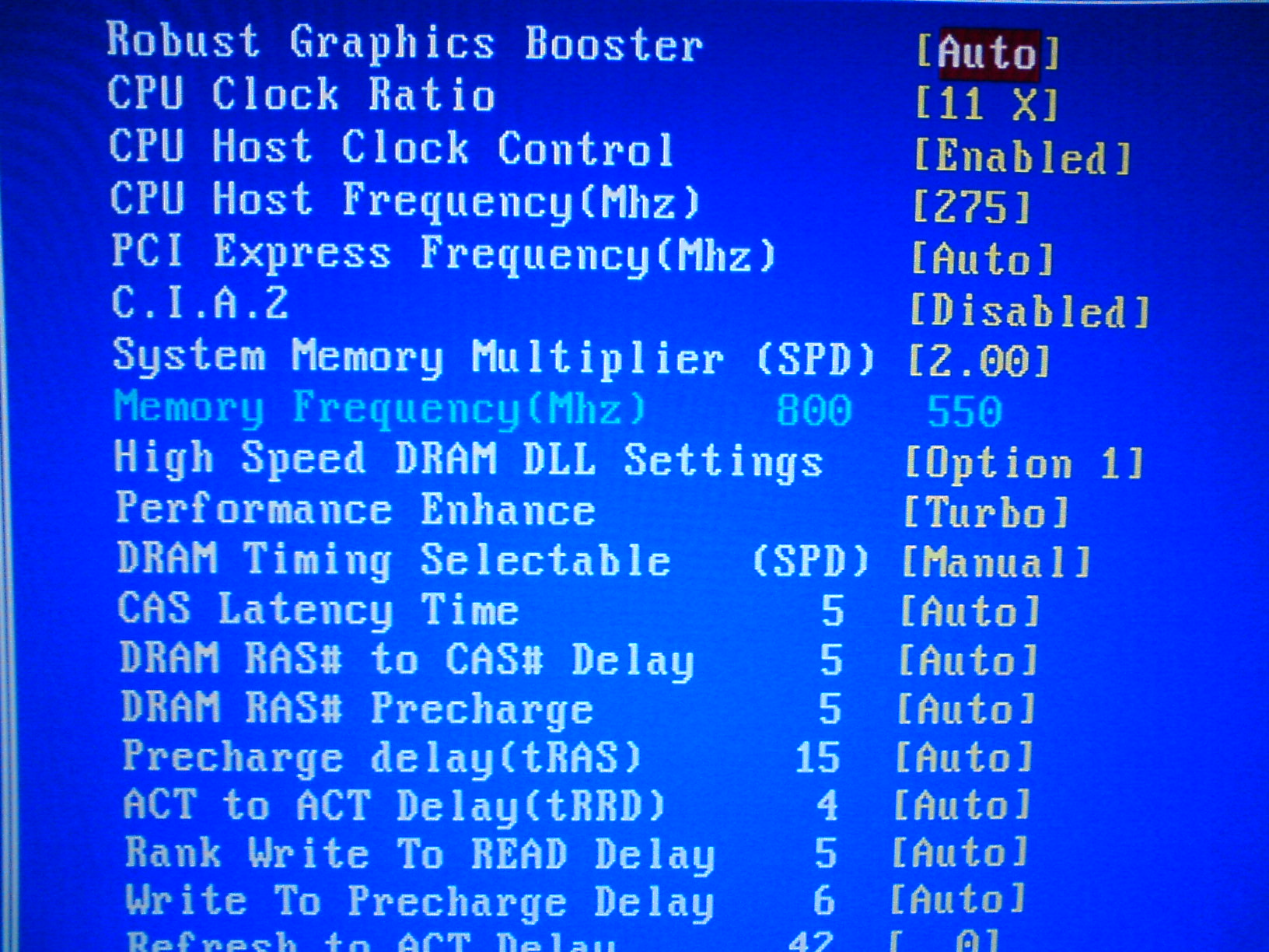

    Więc tak podkręciłem go do 3Ghz i jest stabilnie (275x11) wyżej juz jest niestabilnie system nie wstaje.
    Myślę ze to wina pamięci, czy mógł by mi ktoś powiedzieć gdzie się podnosi napięcie pamięci w biosie mojej płyty???
    Mobo to Gigabyte GA-P35-DS3R, pamięć 4x1gb OCZ DDR II 800 Spec Ops, zasilacz Pentagram 460W.

    Sumka18
    Poziom 19  
    DDR2 OverVoltage control

  • #5 5974716
    Mar90
    Prosił bym tez aby ktoś zajrzał do tych ustawień w biosie i ew. powiedział co jest nie tak, ponieważ moje pojęcie o OC jest jeszcze na słabym poziomie.
  • #6 5976565
    Freeq
    Na niestabilność może również wpływać zbyt niskie napięcie na procku lub na chipsecie... Jeśli możesz to na każdym podnieś o 0,2V i próbuj dalej...

  • #11 6084622
    DamikoV
    mam ten sam procek i mam spokojnie 3,2Ghz. Podniosłem nieco napięcie a mnożnik zmieniłem na x10 (domyślnie jest na x11). Jako iż mam trochę słabą pamięć (667Mhz) dałem mu chyba 2.0 z tego co pamiętam. Ustawiam tak w biosie tylko kiedy mam w co grać. Kiedy nie ma w co grać ustawiam wszystko na domyślnie.
  • #12 6089678
    Woszczu
    U mnie ten procesor działał na 3ghz bez problemu. Dalsze żyłowanie go nie wiem czy nie mija się z celem.
    Jeśli mimo wszystko nadal chcesz go ciągnąc w gorę to zanim zaczniesz podciągać napięcie na pamięci spróbuj zmienić mnożnik pamięci. ( system memory multipler )
