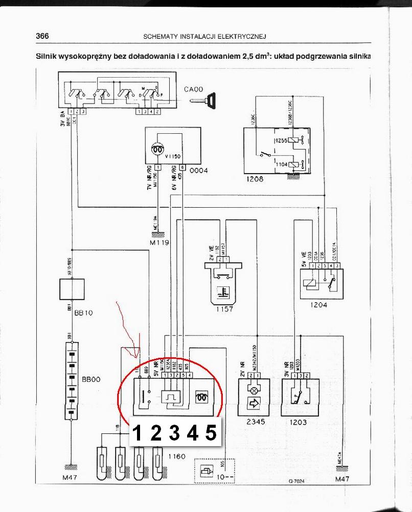

    Panowie potrzebuje pomocy nie grzeją świece Jumper 2.5TDi 98r
    Jest zamontowany przekaźnik na kostce są cyferki 1 2 3 4 5 oznaczenie kolejności przewodów a w schemacie jest co innego czy to może być przyczyną braku napięcia na świecach .Czy jak podłącze tak jak na schemacie to nic nie skopie.Bardzo proszę o pomoc
    Przekaźnik podłączenie 2.5TDi
    #2 5975440
    Krzysztof48
    na rysunku widać przekaźnik i numerki oznaczają:
    1-masa (31)
    2-czujnik temperatury (T)
    3-zasilanie po stacyjce ( +15)
    4-sygnał z rozrusznika (50)
    5-kontrolka(L)
    no i oczywiście zasilanie do świec przez bezpiecznik(50 do 80 A) i same świece. Jeżeli tak podłączysz to na pewno nic się nie stanie.

  • #3 5978476
    klarek
    Dzięki za tak szybką pomoc
    Mam jeszcze jedno pytanie brak jednego przewodu
    1-masa jest
    2-brak w kostce zaślepiony pin
    3-zasilanie jest działa
    4-sygnał z rozrusznika jest
    5-kontrolka po podaniu + świeci
    Do kostki dochodzą 4 przewody a przekaźnik ma 5 pinów
    brak sterowania z czujnika nie wiem jak doprowadzić ten 5 przewód . Takie auto kupiłem palił na dotyk ale zawsze zastanawiało mnie to ze nigdy nie zaświeciła się kontrolka świec znalazłem przyczyna jak pojawiły się mrozy
  • #4 5978611
    emeryt2
    Na zamieszczonym przez Ciebie schemacie masz wszystko. Do czujnika temperatury , dwupinowy.
  • #5 5981078
    klarek
    Po podłączeniu tak jak na schemacie nic się nie dzieje
    ale jak podałem masę na przewód 4 sygnał z rozrusznika przekaźnik zaczął cykać świece dostały prąd
    tylko że kontrolka się nie świeci i świece grzeją się cały czas
    Pomocy co dalej
  • #6 5981286
    emeryt2
    Sygnał z rozrusznika , to 12V plus, ale tylko w chwili rozruchu.
    Jak pisałem wcześniej , pin drugi w kostce ma iść na czujnik temperatury , tego przewodu szukaj.
