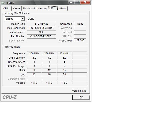

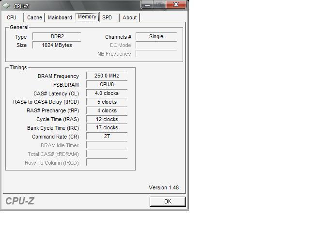

    witam posiadam athlona 3200 na płycie MSI Nforce 570 k9n ram 1024 i chciałem go podkręcić proszę o porady jak sie do tego zabrać czekam na odpowiedzi

    Wysil się trochę i podaj DOKŁADNE i pełne informacje na temat sprzętu. 1024MB ramu nic mi nie mówi. Wróżką nie jestem i nie zgadnę jakie kości w jakich modułach. Jaki zasilacz? Jaki CPU? Screeny z CPU-Z z zakładek CPU/Memory/SPD daj.

    Po raz masz ograniczoną mocno wydajność - jedna kość Geil DDR2 667 druga A-Data 533. Obie pracują na wolniejszych ustawieniach narzucanych przez kość A-Data. Do tego nie pracują w Dual channel - dwie różne kości mają znikome szanse działać w Dualu. Platforma AMD na s939 jest przystosowana do pracy dual channel i to podstawa wydajności na tej platformie. Taki układ pamięci będzie utrudniał podkręcanie.
    Jeśli przeczytałeś temat, który ci poleciłem to wiesz jak postępować. Zacznij działać i poinformuj co już udało Ci się podkręcić. Podstawy przypomnę
    HT x3
    parametry Spread Spectrum na disabled
    Masz najwolniejsze pamięci DDR2 taktowane na 266MHz niższego dzielnika pamięci nie ustawisz i zablokuje Ci o/c taktowanie pamięci. Razem z szyną idzie do góry pamięć.
    Próbuj podnosząc HTT do góry co 5-7MHz coś wyciśniesz.
    Niestety bez przyzwoitych pamięci w dualu daleko nie zajdziesz.
