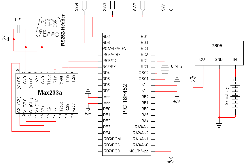

    Celem tego projektu było zbudowanie układu, dzięki któremu można będzie sterować auto RC z wykorzystaniem klawiatury zwykłego komputera. Kolejnym krokiem było napisanie oprogramowania, które mogło by samo sterować autem. Mikrokontroler PIC 18F452 odbiera z komputera sygnały przez łącze szeregowe i przesyła je dalej do zmodyfikownego nadajnika RC.

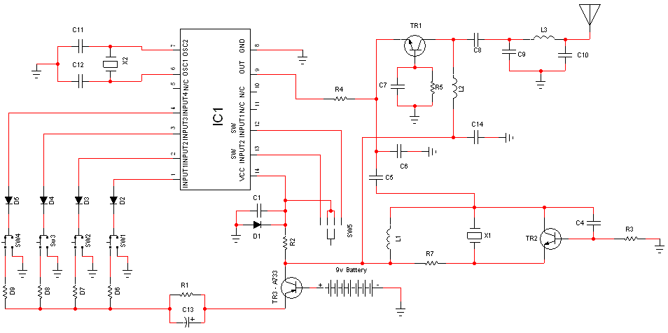

    Niezmodyfikowany układ nadajnika wyglądał tak:

    Modyfikacja polegała na tym, że w miejsce przycisków za pomoc ą których steruje się autem, wpięto wyjścia z mikrokontrolera (zaznaczone na rysunkach SW1..4). Poniższy rysunek przedstawia układ z mikrokontrolerem.

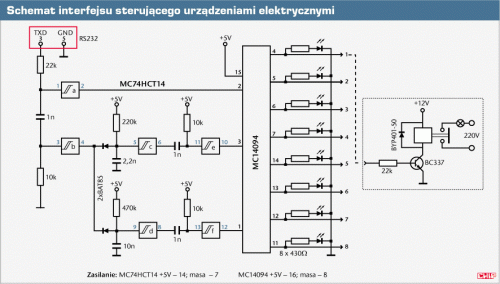

    Jeśli chodzi o zmniejszenie kosztów to ja korzystałem z poniższego schematu i sterowanie działa świetnie.
    Autonomous Drifter - samochód RC sterowany z komputera
    Układ jest prosty, tani i jedynie trzeba się postarać o jakiś program do sterowania konkretnym urządzeniem.
