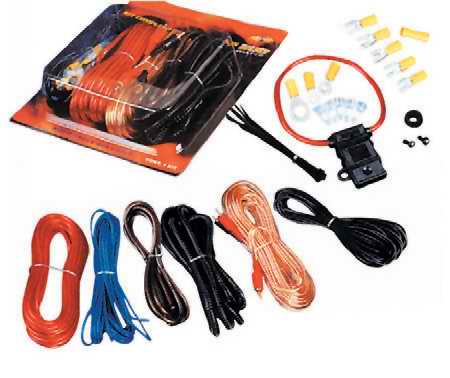

    bezpiecznik i jego montaż
    chodzi mi o taki bezpiecznik jak jest widziany na zdjęciu a mianowicie jak go rozebrać aby podpiąć pod niego dłuższy przewód
  • #2 5978262
    wydym
    Witam,przecinasz go np na środku i jedną stronę zarabiasz końcówką do akumulatora(taka okrągła powinna być)a drugą zarabiasz i łączysz z pozostałą częścią czerwonego kabla poprzez taką złączkę podłużną(wkładasz z jednej strony kabel zaciskasz i z drugiej to samo).....pozdrawiam

  • #4 5978313
    bass_
    Poprostu go przetnij na srodku tak jak kolega mowil i nie baw sie w zadne zlaczki itp... zlutuj jedna koncowke kabla z dluzszym i tyle.

  • #6 5987303
    Rafal__K
    Przetnij ten czerwony kabel w połowie...
    Na jeden koniec daj konektor oczkowy do akumulatora a 2 czesc kabla musisz polutować z resztą kable co idzie do wzmacniacza....
