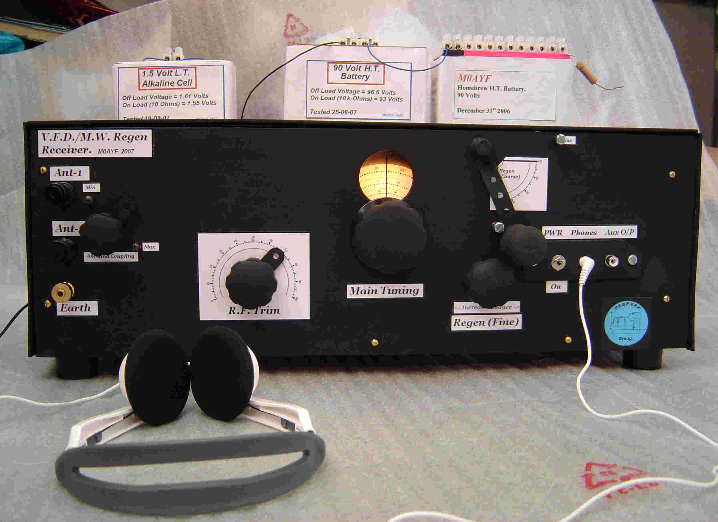

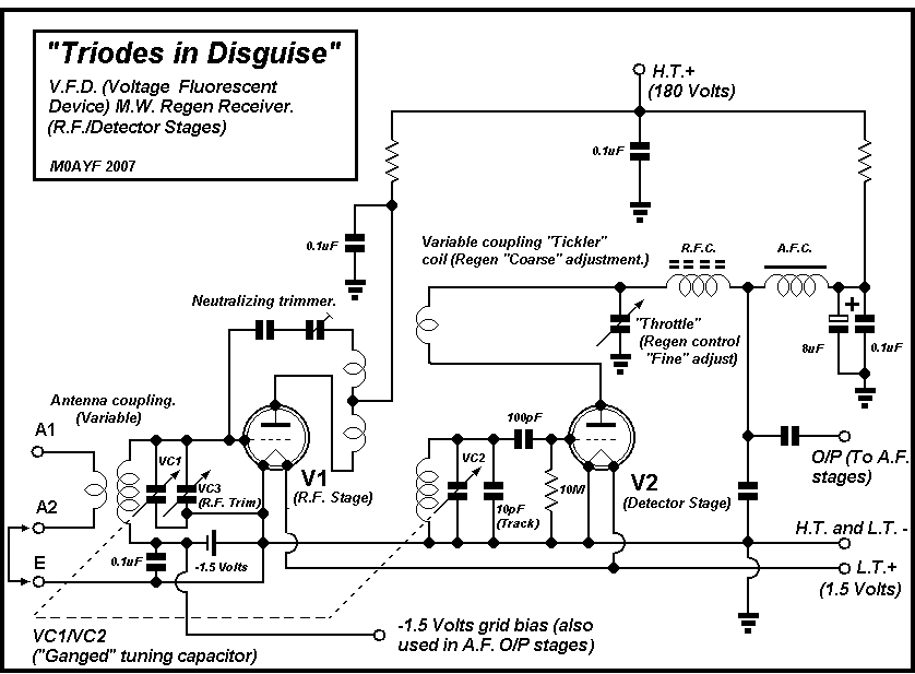

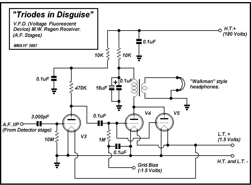

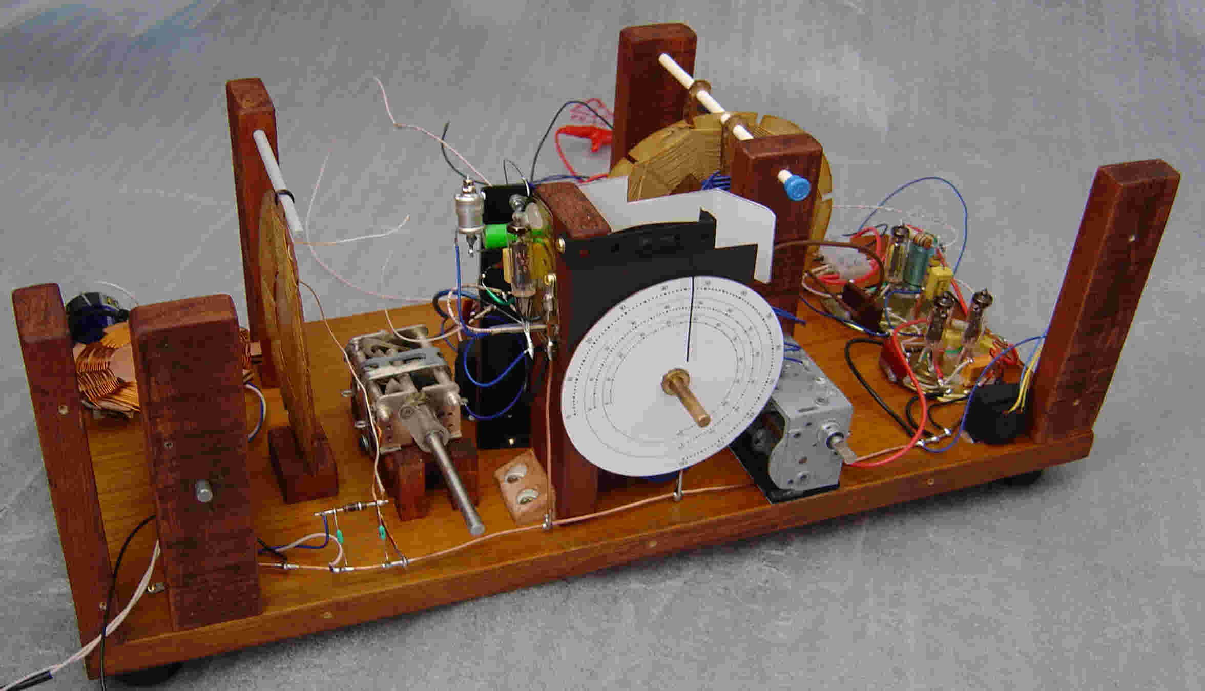

    [des] opublikował świetny opis konstrukcji odbiornika reakcyjnego na lampach VFD. Odbiorniki tego typu charakteryzują się dobrą selektywnością i wzmocnieniem, co jest skutkiem zastosowania dodatniego sprzężenia zwrotnego we wzmacniaczu w.cz. . Oczywiście takie urządzenie można zbudować w oparciu o nowoczesne komponenty, lecz [des] chciał stworzyć coś co nie tylko wygląda na zbudowane w latach '30, lecz również używa tej samej technologii. W miejscach, gdzie potrzebne były lampy zastosował wyświetlacze VFD (które mogą pracować jako zwyczajne triody). W porównaniu z oryginalnym radiem z tamtych czasów konstrukcja brzmi nadspodziewanie dobrze.

    Ktoś się pomylił - VFD nie oznacza Voltage Fluorescent Device tylko Vacuum Fluorescent Display :)
    Autor mógłby, dla zaspokojenia mojej i innych ciekawości, zdjąć charakterystyki tych triod :)
