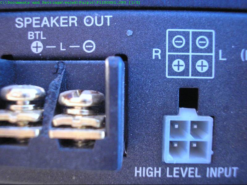

    Jeszcze raz proszę o pomoc!! Próbowałem ale nie mam pojęcia już jak to zrobić.
    Chcę podłączyć Subwoofer z dwoma głośnikami 1200W Xplod, mam do tego wzmacniacz Sony Xplod Xm2200 gtx i fabryczne radio w aucie, którego nie chcę zmieniać.
    Kabel zasilający o dużej średnicy podłączyłem ze wzmacniacza do akumulatora! Posiada już zamontowany bezpiecznik.
    W tubie mam dwa wyjscia do dwóch głośników, lewy i prawy i analgicznie plus i minus.
    jak to wszystko spasować?? żeby grało??
    Jaki kabel powinien być do zmasowania??
    Jaki ze wzacniacza do radia (kostki ISO)??
    Rozebrałem radio i tam też zastał mnie dylemat. W kostce ISO mam wejścia :
    1.Sub-woofer Remote
    2.Sub-woofer Audio Out +
    Załączam zdjęcia żebyście mi to krok po kroku wytłumaczyli :

    1 w jakiej odleglosci zamontowales od aku bezpiecznik???MA BYC OK MAX 30cm OD AKU!!!
    2 wrzuc foto z tymi wyjsciami od subwoofera (i bedziemy spasowywac)
    3 Kabel masowy(-) ma byc takiej samej srednicy jak kabel zasilajacy(+)
    4 O ILE ZROZUMIALEM DOBRZE TWOJE PYTANIE TO... ze wzmacniacza do radia moze byc obojetnie jaki najlepiej taki zeby bylo go wygodnie ulozyc i moze byc sieniutki(ale zazwyczaj takie przewody sa razem z kablami chinch)
    5 najlepiej jakbys wzia miernik i posprawdzal na ktorym przewodzie pojawia sie +12V po zalaczeniu radia i do tego podlaczyl.
    Wstaw foto z wyjsciami tych glosnikow subwoofera i bydziemy myslec dalej jak to wpiac do wzmaka...

    Bezpiecznik jest w dobrej odległości od akumulatora.
    xm2200 gtx, subwoofer Xplod 1200 x2 i seryjne radio!! c.d.
    Wyjścia z sub-woofera wyglądają tak, są takie dwa oczywiście.
    Zmasować próbowałem to jakimś cienkim kabalkiem, także zaraz zakupię odpowiedni kabel.

    1 znalazlem twoje poprzednie forum i mysle ze ten obrazek ponizej bedzie Ci potrzebny
    2 Jak bedziesz mial juz dobrze podlaczony wzmacniacz(chyba ze juz podlaczyles tak jak trzeba)to wtedy bedziemy podlaczac subwoofer do wzmacniacza....
    3 powiedz mi jeszcze bo nigdzie nie moge znalezc....
    a. ile Wat ma kazdy z glosnikow ?? ( najlepiej jak bys podal w RMS )
    b. ile Wat na kazdy kanal ma ten wzmacniacz??(najlepiej jak bys podal w RMS)
    4 wyslij foto z wyjsciami na glosniki wzmacniacza (zeby bylo wjadomo jak subwoofer podpuiac)
    i bedziemy dalej kombinowac co dalej....
