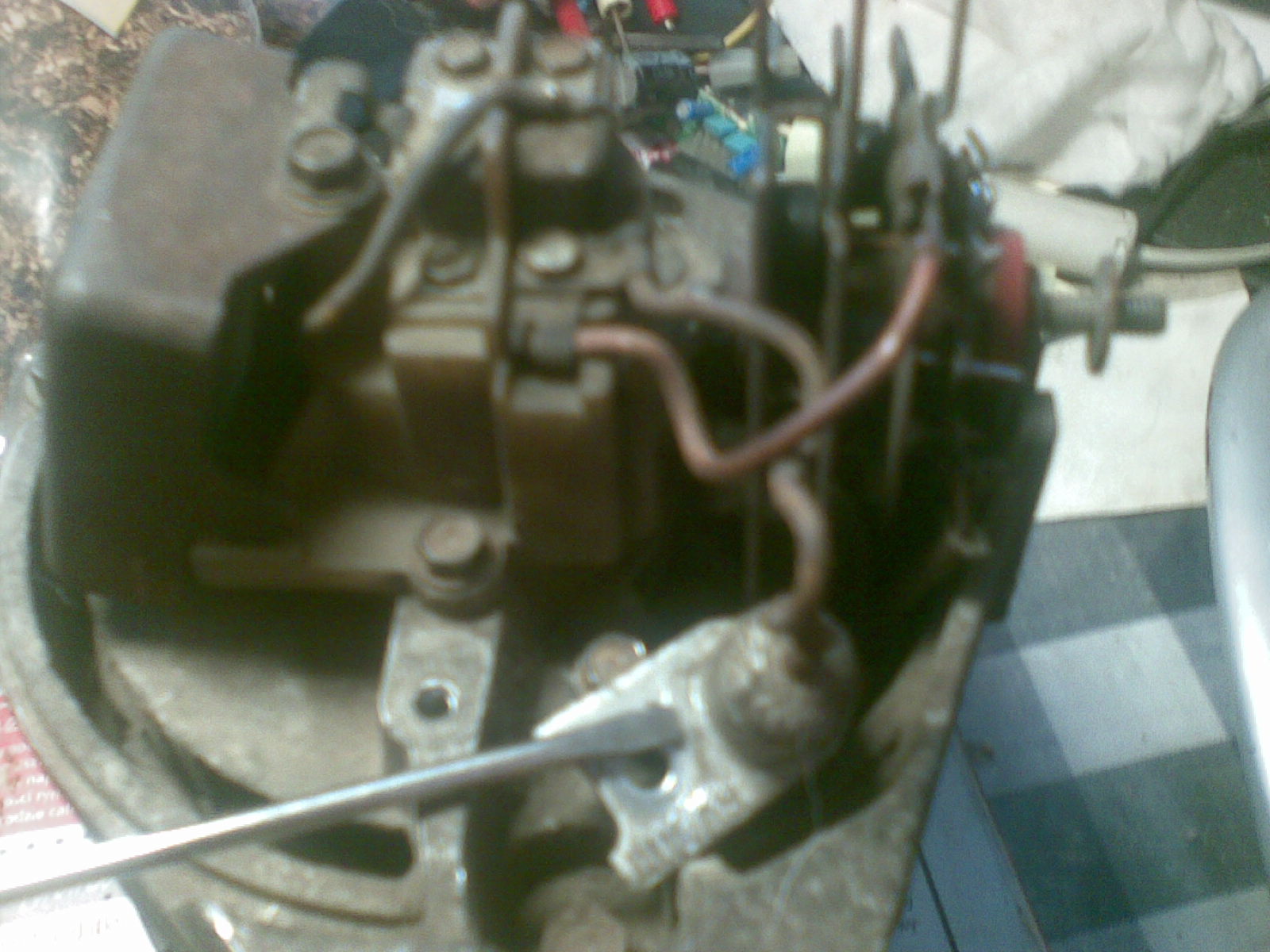

    Witam kolegów mam pytanie morze ktoś zna parametry diody na fotce prawdopodobnie to dioda Zenera bocznikująca prąd ładowania. Alternator Lucas nie znam modelu Dioda w alternatorze Lucas

    A może to kondensator.

    Tak to dioda bocznikująca diody wzbudzenia ,nigdy na nią nie zwracałem uwagi jak była zła wyrzucałem i już zresztą nowsze modele jej nie mają, powinienem taką gdzieś mieć ale wydaje mi się że były nie oznaczane.P

    Dzięki koledze za podpowiedz chyba tak zrobię pominę tą diodę ponieważ masuje wzbudzenie i zero ładowania

    Naprawiałem kiedyś taki alternator w jakimś ciągniku i tej diody w ogóle nie było.

    To jest alternator od ciągnika sprowadzonego z Angli nawet nie wiem co to za typ ciągnika

    Massey Ferguson.P

    Nie raczej to nie MF dowiem sie jak pojadę pomierzyć ładowanie

    Już się dowiedziałem to jest klon austryjacko-szwedzki nazwy najstarsi górale niewiedzą
