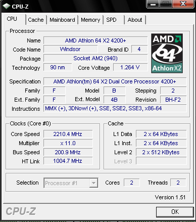

  • #5 5983904
    Mery84
    Daj screen z CPU-Z zakładka CPU.
    Tam się dowiemy najwięcej.
    Vcore dla x2 4200 to 1.35V. Mam identyczny procesor i na boxie miałem ok 50 stopni. Po zmianie na Scythe Katana2 nie przekracza 45 na standardowym taktowaniu więc coś musisz mieć źle.
  • #6 5984514
    lewosc
    ehh ;d chyba złe napięcie
    AMD 4200 i chłodzenie wodne ?
    i jak myślicie co jest przyczyną?
  • #7 5994090
    Mery84
    1.25V wystarczy dla tego procesora. Obawiałem się, że masz za wysokie Vcore. Jaką masz płytę główną oraz jaki zastosowany jest typ czujnika?

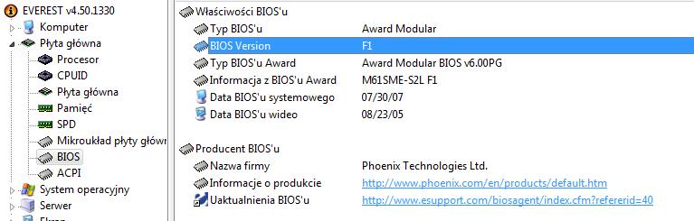

  • #13 5994965
    Mery84
    Nie pytałem o typ biosu tylko o wersję. Użyj everesta.
  • #14 5994989
    lewosc
    nie ma podanej wersji jest tylko podany typ i data biosu systemowego i wideo:P

  • #16 5996199
    Mery84
    Mówiłem użyj everesta jak nie potrafisz w czasie bootowania odczytać wersji biosu.
    Tak się to robi:
    Na moim screenie widzisz wersję F1 i to jest najstarsza jaka jest. Najnowsza do naszej płyty to F4 chyba. Ja korzystam ze starej bo taką mam potrzebę. Mam również X2 4200 Brisbane 65nm i nie mam problemów z odczytami na tej płycie więc albo faktycznie coś nie gra z montażem chłodzenia albo masz uszkodzony czujnik.
    Alternatywa do sprawdzenia to zdemontować cooler i obejrzeć dokładnie procesor czy IHS - ta blaszka siedzi stabilnie. Ma ona bezpośrednie połączenie z rdzeniem procesora i jeśli jest obluzowana i źle odbiera ciepło z rdzenia to będą niewesołe temperatury.
  • #17 5997453
    lewosc
    a mam wersję F4

    Mery84
    Korus22 daj screen z CPU-Z zakładka CPU.
  • #27 6578474
    korus22
    witam i załączam screena tak jak chciałeś AMD 4200 i chłodzenie wodne ?
