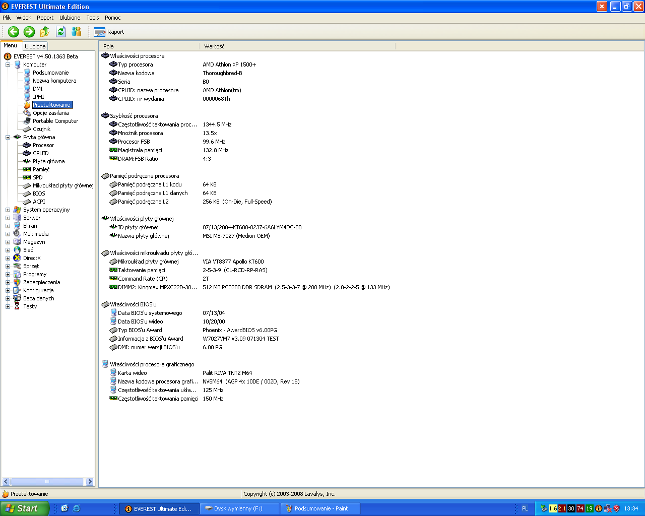

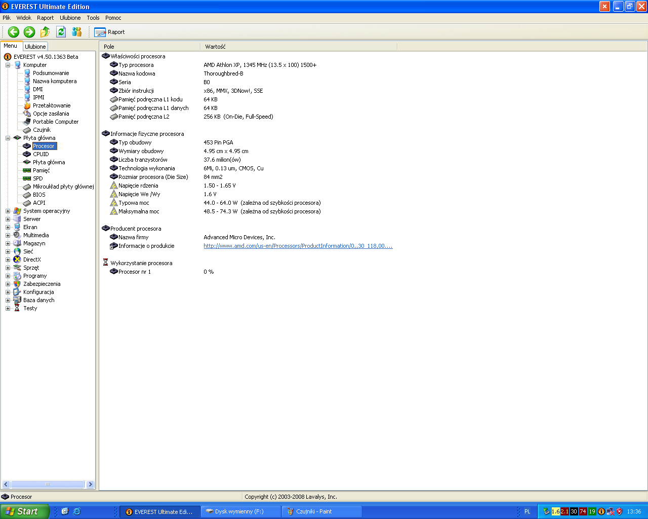

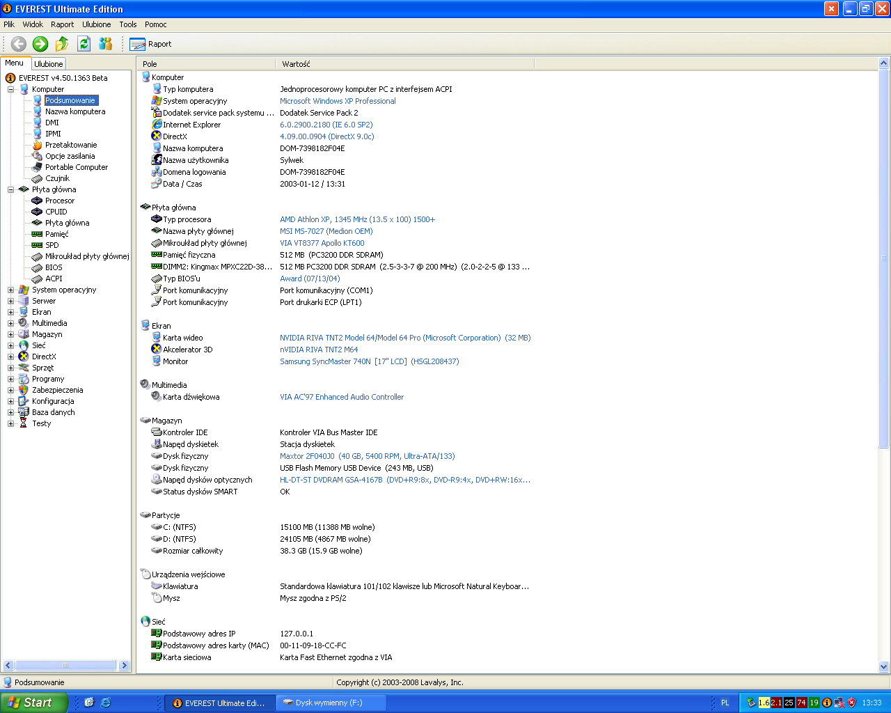

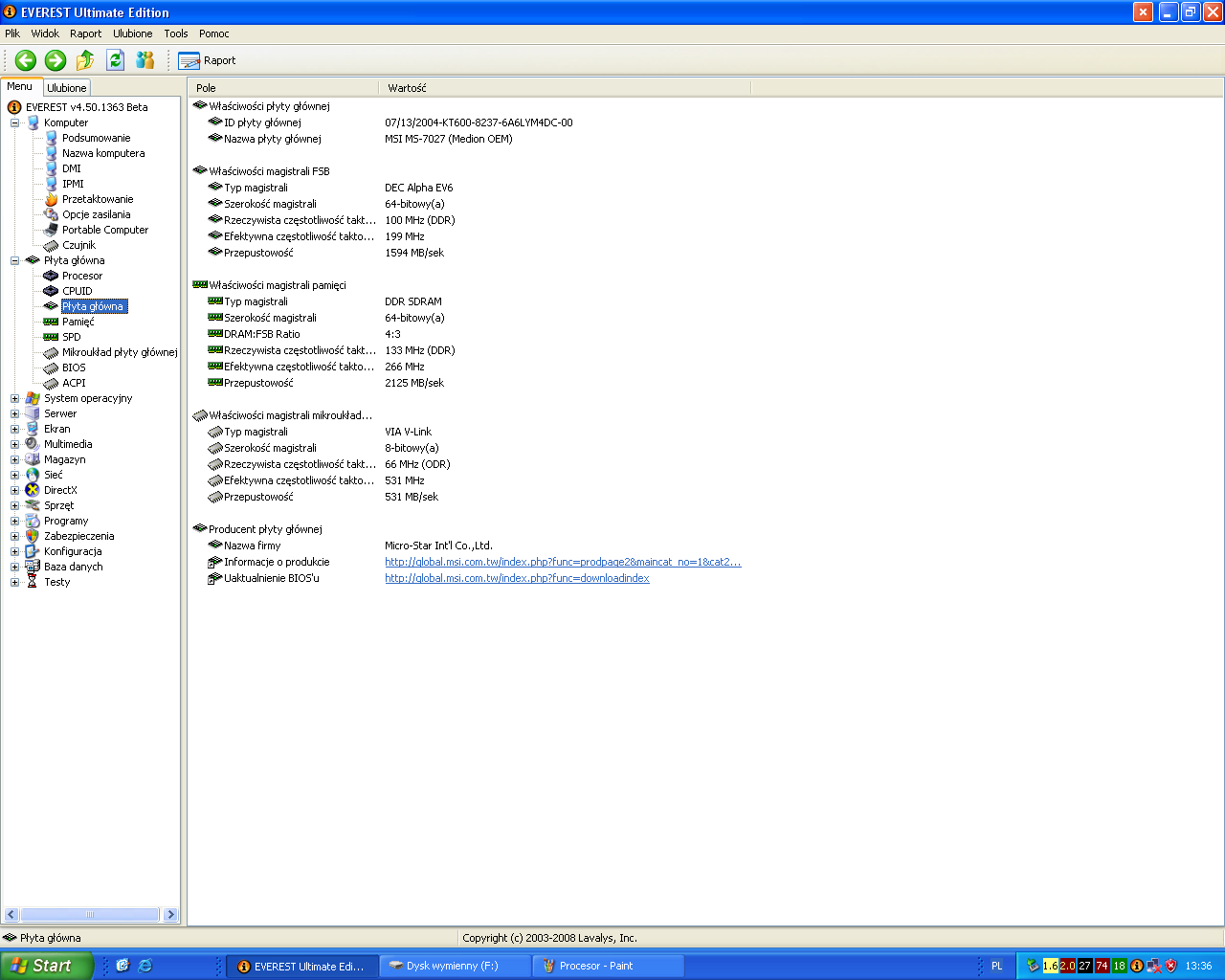

    MRCZ
    Oto screeny z Everesta porobione przy obniżonej częstotliwości FSB:
    Athlon 2200XP przegrzewa się Athlon 2200XP przegrzewa się Athlon 2200XP przegrzewa się Athlon 2200XP przegrzewa się Athlon 2200XP przegrzewa się
    Pamięć: Kingmax DDR PC3200 400MHz 512MB
    Napięcia zmierzone miernikiem: -11,7; 5; 5,03; 12; 3,3V. Zasilacz Fell 350W
    Płyta MSI-7027, specyfikacji płyty:
    VIA KT600 Chipset
    - FSB 200/266/333/400MHz
    - Supports DDR200/266/333/400 memory
    Gniazdo Procesora Socket A 462
    Supports Socket A for AMD® Athlon XP/Athlon�/Duron/Sempron processor
    Supports to Athlon� XP 3200+ processor or higher speed
    Supports 266/333/400MHz FSB
    Pamięć
    Supports two 184-pin DDR DIMMs
    Supports up to 2GB DDR200/266/333/400 SDRAMs
    Supports 2.5v DDR SDRAM
    Chodzi o to że gdy ustawię taktowanie zworkami na płycie 200MHz, procesor zaczyna taktować seryjnie około 1,8GHz, i pamięć też chodzi na 400MHz, ale procek bez żadenego obciążenia ma temp. 81'C, małe obciążenia np. instalacje jakiegoś oprogramowania ponad 90'C no i komp się wyłącza bios wydaje ciągły pulasaycjny dźwięk taki jak przy błędzie pamięci albo karty grficznej. Kiedyś miałem już taki przypadek też się procek przegrzewał ale wentylator i radiator były zapchane po oczyszczeniu było ok. Tu radiator, wentylator wszystko czyste styki kontaktowe porządnie wysmarowane pastą. Zastosowany radiator jest przewidziany na procek 3GHz, ale patrząc po Everescie ma niskie obroty ok.2000rmp. W biosie mogę tylko przestawic częstotliwość pamięci DDR, mnożnika oraz FSB od CPU nie ma.
