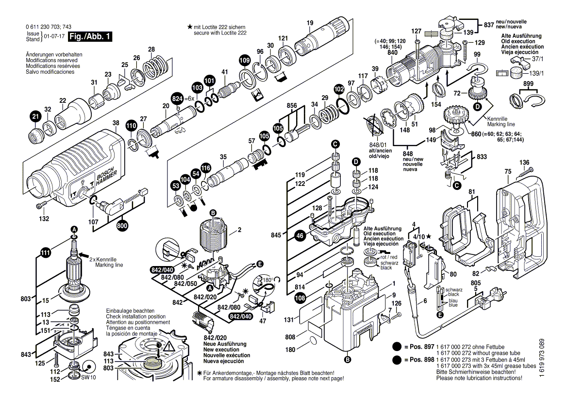

    Poszukuję schematu do młota udarowo-obrotowego.
    Zarówno elektrycznego jak i rysunku części mechanicznych
    za wszystkie wiadomości na ten temat będę bardzo wdzięczny
    Młot odmówił posłuszeństwa i nie wierci, ze środka coś wypadło i teraz jest kłopot.

    Sprawa jest następująca: silnik pracuje cały czas, napewno jest dobry słychac tylko tak jakby coś nie zasprzęglało i wiertło stoi.
    Młot został rozebrany i ze środka wypadł długi i cienki wiór, teraz dzięki pomocy będę mógł spradzic zgodnie z rysunkiem czy są wszystkie części,
    dziękuję za pomoc

    Sprawdż zębnik wirnika oraz koło zębate poz.860
